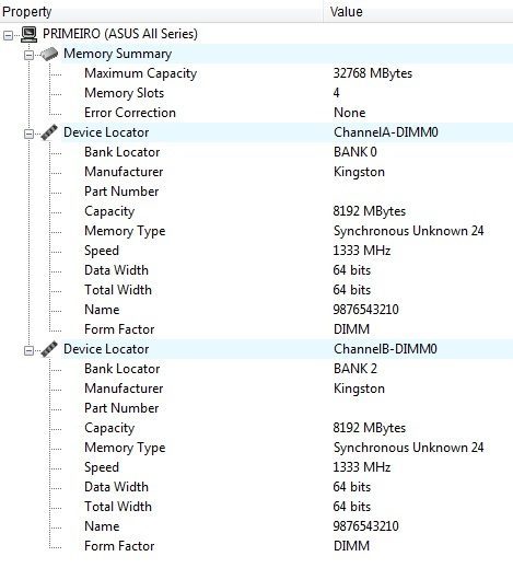

O programa é esse aqui: BDtoAVCHD; configuração está na assinatura, clicando em spoiler ela aparece, e quanto a quem perguntou sobre as memórias, são comuns pelo menos me parece:

Se for continuar usando CPU para converter, overclock e memorias de 1800 MHz com boas latencias ajudaria bastante
Mais ai seria pior porque já tenho dois pentes, teria que gastar o mesmo que gastaria para ficar com 32 GB, ou mais, e ficaria apenas com os 16 Gb.
