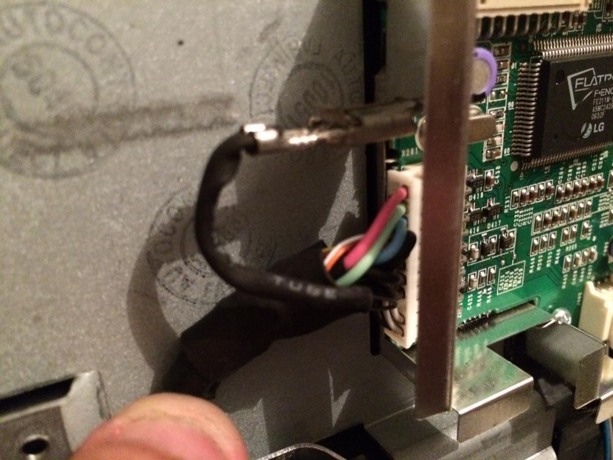

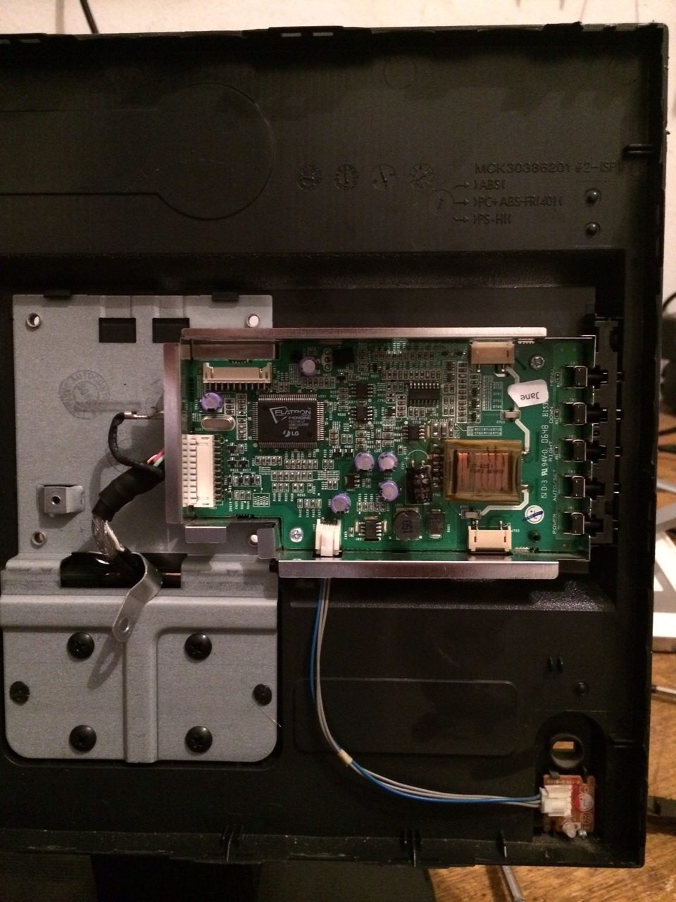

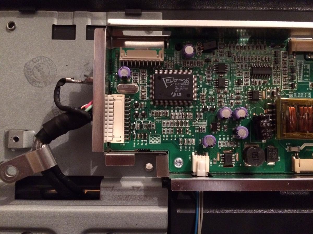

Ola pessoal.. gostaria de saber se algum sabe como ligar a energia externa, ou seja de uma fonte aptada a esse monitor, pois esse modelo e aquele que a fonte e juntamente com o conector VGA... Com isso ele passou a dar mal contato de energia.. com isso resolvi colocar uma fonte (notebook 12v 3,5a) igual a que esse monitor usa..
porém ai que comecou os problemas.. ao abrir, pensei que ia ser fácil..(ingenuo)... kkk ate parece que uma empressa ia fazer uma coisa fácil para algum trocar assim.. :P
enfim.. minha duvia e a seguinte ...aonde soldar, ou quais fios alimentao esse monitor...
Ate porque eletronica nao e meu forte.. porém digamos que sou um fuçador... kkk
Obrigadoa todos...
valeu
segue algumas fotos para ajudar..

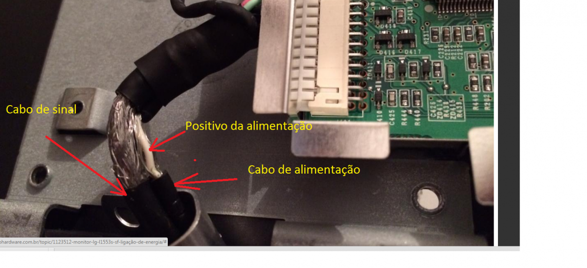

Na foto abaixo, coloquei algumas setinhas, no que entendi ser o cabo de sinal (VGA) e a alimentação da fonte externa, siga o fio branco onde indiquei como sendo o positivo da alimentação... Tudo indica que é nele que você ligará a fonte.
post-442138-0-42950600-1435973161_thumb.
O negativo da alimentação será ligado junto com a malha desse cabo por onde entra a alimentação...
Mas te apresento uma outra solução mais viável e garantida!
Troque esse cabo completo! Evita você fazer alguma ligação errada e queimar de vez o monitor....
http://produto.mercadolivre.com.br/MLB-663885250-cabo-de-sinal-lg-flatron-l1552-l1553-_JM
Além de ficar como original de fábrica (sem gambiarras) Hehehe!...

Ficou Linnddooo... fiz aquele recurso tecnico provisorio definitivo...
Funcionou que foi show.. Muito Obrigado BcPetronzio.
Salvou meu monitor "novinho"... :)
