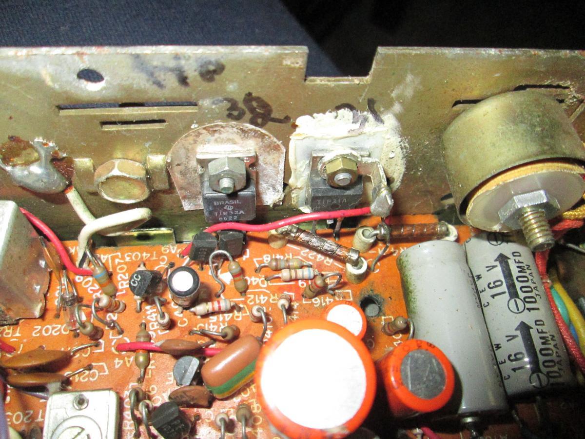

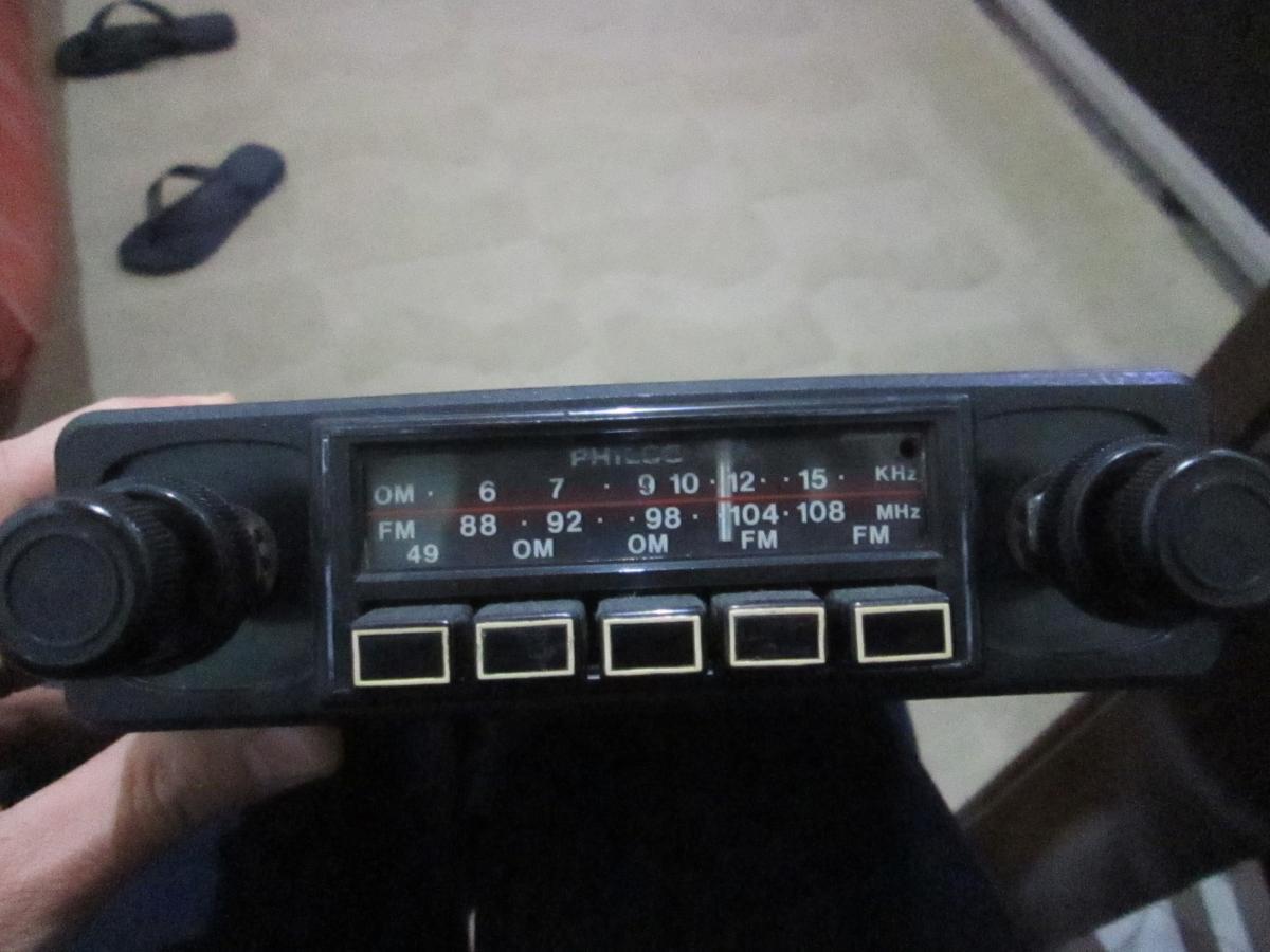

OLa amigos, recentemente adquiri um auto radio da marca Philco Ford OM e FM, porém está sem os transistores de saída e não consegui encontrar outro pra eu comparar. Gostaria de saber se algum membro do fórum poderia me ajudar a descobrir quais são estes transistores...Obrigado amigos!!

Esses TIP31 e TIP32, formam a saída de um dos canais!, para o outro canal, esse auto-radio, deve usar exatamente esses transistores....
Certo  Bcpetronzio, mas olhando a placa só existe local para 1 TPI 31 e 1 TIP 32...

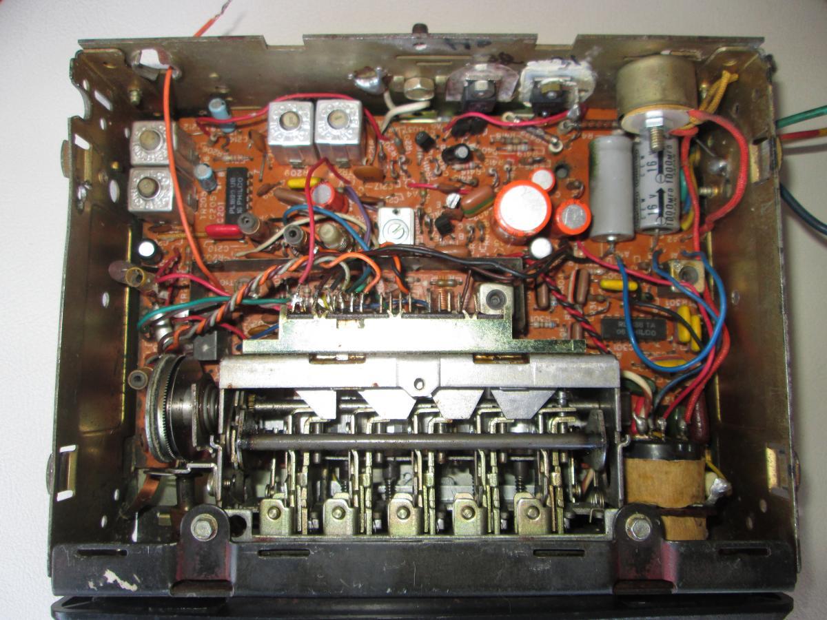

Outro detalhe, coloque uma foto mais abrangente da placa e seus componentes... (se possível, com a mesma qualidade do post #3 deste tópico)....

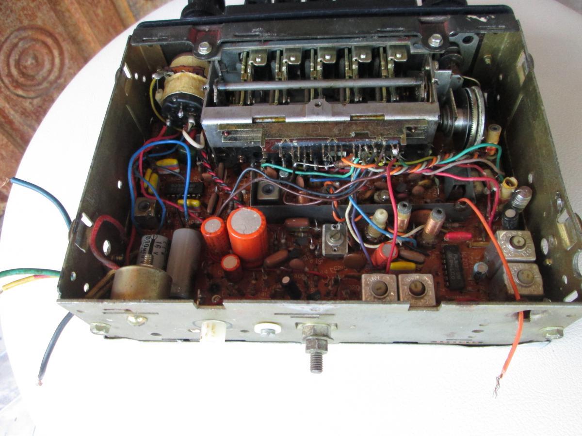

Cara! Já vi "trocentos" rádios desses, mas nenhum com uma mecânica de sintonia como essa!!!...
Na última foto do post acima, o fio da antena é o laranja saindo do lado direito do rádio, é ele que você esta usando como antena?
Como os transistores de saída estavam queimados, pode sugerir que alguém tentou liga-lo em polaridade invertida na bateria!
Isso implica na queima dos dois CIs desse rádio!...

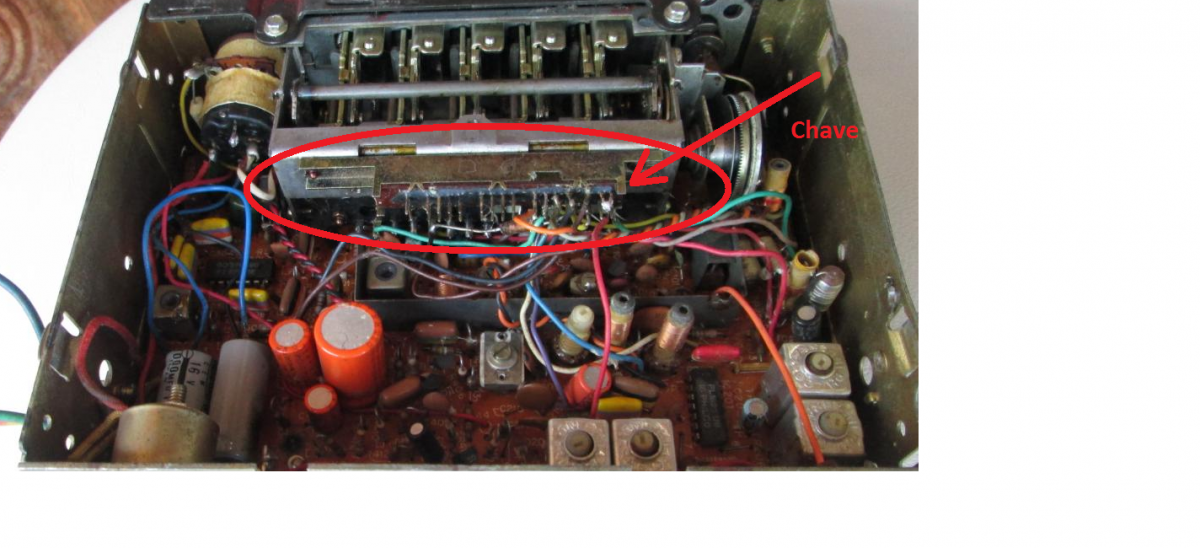

Outra hipótese, é que a chave acoplada no conjunto de sintonia, esteja ruim!... Na figura abaixo mostro essa chave...

Talvez com um osciloscópio, você consiga identificar onde é a falha desse rádio...
Bcpetronzio, bom dia!
Respondendo, sim o fio laranja é o da antena... E pensando muito a respeito do que você disse, pode ser sim os CIs, pois a chave aparentemente esta funcionando, pois ao medir a energia na chave, dependendo da posição ela tem energia em uns pinos, em outra posição a energia vai para outros pinos...

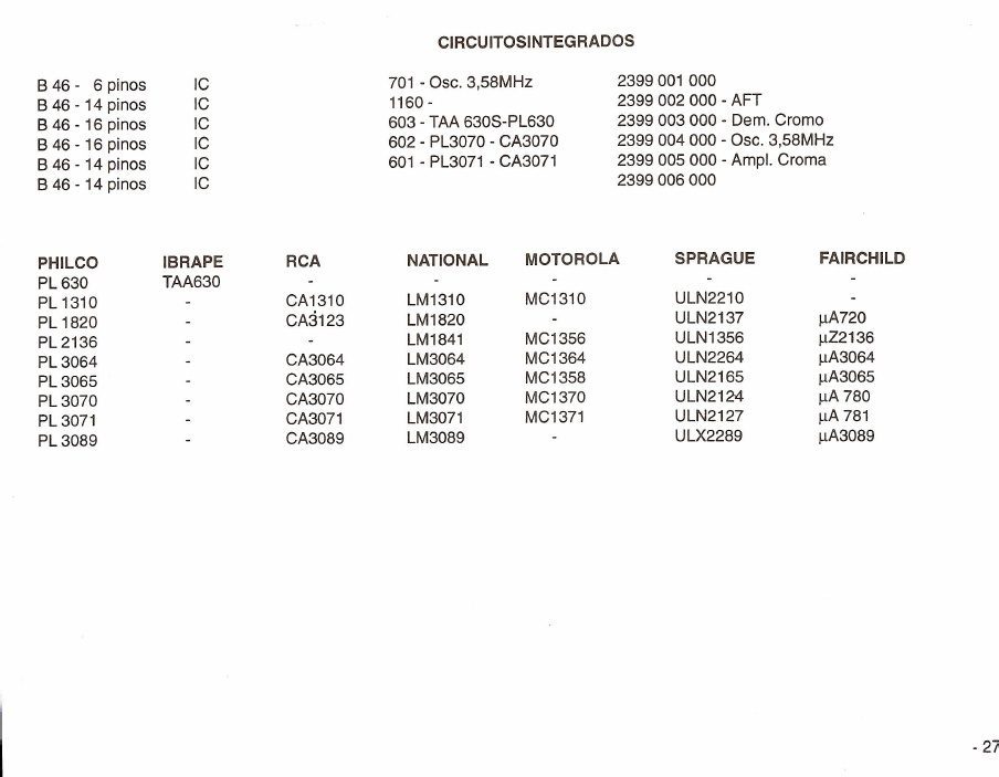

Os CIs são PL 1820 e  PL 2136, ambos da Philco... No post de nº 16 tem eles e seus equivalentes... Mas será que tem chances de ser eles o defeito??

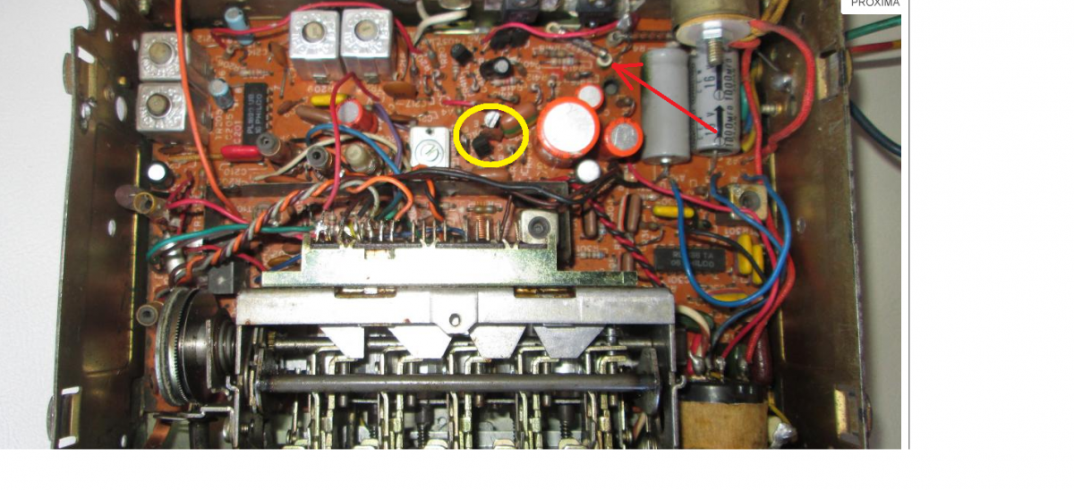

Eles são suspeitos sim! Porém os últimos a serem trocados... esse rádio possui poucos transistores, e além dos da etapa amplificadora, deve ter só uns dois na parte de rádio/sintonia! Indiquei na foto abaixo, os que acho que esta nessa etapa (fora da amplificação), posso estar enganado! mas teste-os... (dentro do circulo amarelo)
O resistor indicado pela seta vermelha me pareceu queimado! Teste-o fora da placa para o circuito não te enganar!...

Esses Rádios eram muito bem construídos, e raríssimas vezes eram verificado defeitos de capacitores!!!  (não eletrolíticos).
Os eletrolíticos apresentam desgastes sim! porém nesse seu caso, não a ponto de sumir com a sintonia do AM e FM junto!...
depois de verificar os componentes suspeito acima indicados, só sobra mesmo os CIs mesmo!....
PS: se tiver algum outro transistor que esteja fora de visão dessa foto, nos indique e não deixe de testa-lo também!...

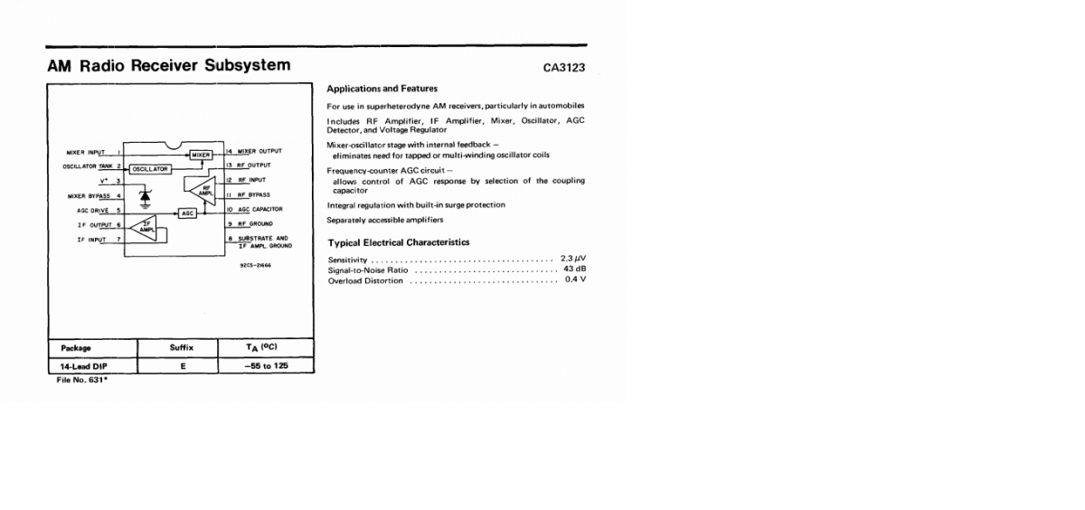

Eu estava lendo a respeito do CI Motorola MC 1356, que é o equivalente do PL 2136, e este é um " FM Detector and Limiter".. acho importante essa informação
Bcpetronzio, pesquisando aqui sobre os Cis, achei um equivalente ao PL 1820 original no radio, o CA 3123, da RCA. Ele é um receptor de AM, como pode se ver na foto :
Acho que estamos no caminho certo...
post-653846-0-97983700-1438553248_thumb.

Sim, não consegui comparar ele com o CA1310E que é um decodificador de estéreo, em alguns rádios, o sinal tanto do AM quanto do FM, passava por esse CI e ele detectava se a transmissão era estéreo ou não.
Como esse seu rádio ai é mono, esse CI deve ter a função somente de decodificar a modulação em frequência, e somente ser alimentado quando você pressionar a chave frontal, selecionando o FM....
Caso não seja bem isso o funcionamento, vá passando para nós o que você for constatando..., pode ser difícil! (falta de pecas), mas impossível só será se não achar nenhuma das peças envolvidas!!!   :(
Se selecionando a sintonia de AM, esse CI de FM também estiver sendo alimentado! (12V), É muitíssimo grande a possibilidade do defeito ter sido provocado por inversão de polaridade da bateria!... (Como mencionei lá em cima!) Post #12
