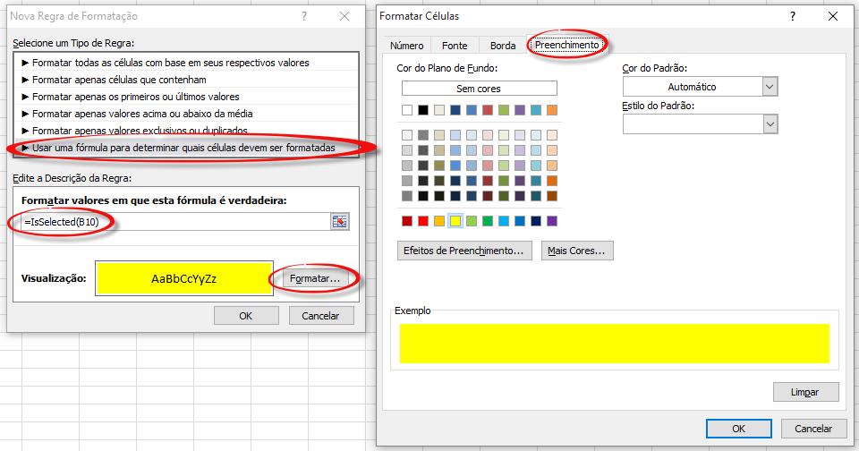

3) Clique no intervalo de células que deseja aplicar essa formatação (no meu exemplo B10:H30), clique no botão Formatação Condicional (Disponível na guia Página Inicial) e depois em Nova Regra. Agora selecione a opção Usar uma fórmula para determinar quais células devem ser formatadas e forneça o seguinte valor:
=IsSelected(B10)
Obs: Substitua B10 pela primeira célula do seu intervalo
4) Clique em formatar e na janela que abrir navegue até a guia Preenchimento para selecionar a cor desejada.
