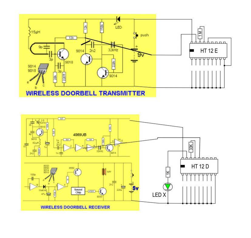

Prezados, comprei uma campainha sem fio num camelô, mas o botão acionador dela também faz tocar outra campainha idêntica. Daí vi que eu já tinha um par de HT12E e HT12D. O circuito da campainha é muito parecido com estes que coloquei em anexo. Tirei o cristal do botão e da campainha e liguei conforme o desenho. Até funcionou bem mas a distância de atuação reduziu demais, só funcionou a uns 2 metros. 'Funcionou bem' quer dizer que ao apertar o botão do acionador o LED X acende, ao soltar o botão, o LED X apaga.
Porém nada fez a distância aumentar.
Sem os HT´s, a distância é bastante boa, uns 30 metros pra mais.
Como eu faço para codificar e manter a boa distância ?

Amigo, não é tão simples. O sinal precisa ser codificado. Não conheço estes ht mas devem ser semelhantes a estes
Dê uma olhadela no site www.rogercom.com
Agora se for só pra acender 1 led nem precisa do ci. Experimenta liga-lo na saída do buzzer da campainha
Ah claro, esqueci de dizer que os hts como estão ligados atrapalham o circuito. O que você pode tentar fazer é ligar na base como disse o amigo@circuit. Com um diodo e um resistor chute 1k em série. Teoricamente a cada pulso alto ele bloqueia a transmissão. Só testanto mesmo
