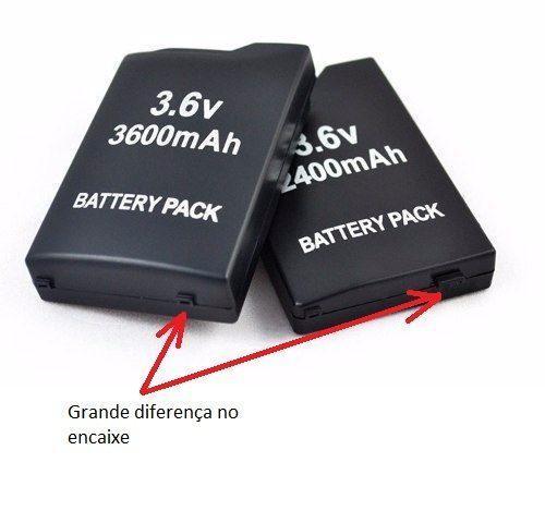

Em alguns anúncios das Baterias de 3600mAh, a foto apresentava um "orelha de encaixe menor que a orelha da bateria 2400mAh
Foto abaixo:
Então antes de efetuar a compra, entre sempre em contato com o vendedor, para tirar essas dúvidas! Pois depois da compra efetuada, fica difícil e dispendioso a troca!...
Aguarde outras opiniões...
PS: Se for idênticas, pode comprar sem medo!... Vai funcionar no seu PSP 1001 perfeitamente...
