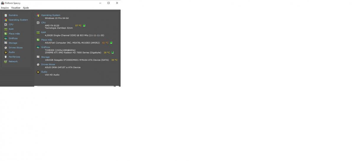

Ok, colocando o dedo quando estou jogando só consigo permanecer alguns segundo pois é quente mesmo, mas acho que meu wattercooler já esta na hora de trocar e usando o medidor de temperatura Speccy em uso normal a placa-mãe fica na media de 50 a 55 grau e o processador também mas já em uso em jogo ela vai de 60 a 65 grau. Conforme o arquivo em anexo eu nem estava jogando.

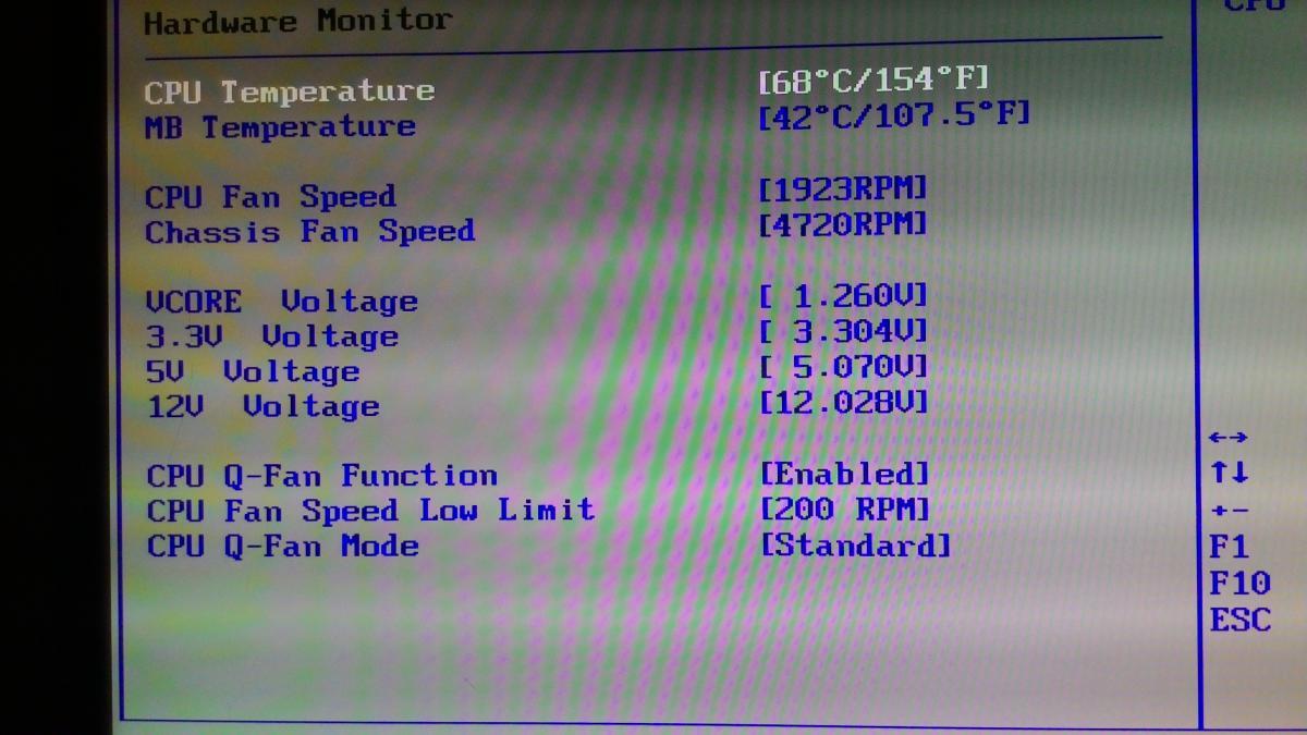

Estou usando uma corsair 600M poderia me indicar uns bona aircollers,agora já o waltercoller to pensando em pegar aquele novo da Raijintek pois vi bons comentários dele e sem contar que é recarregável.Peguei as informações da bios como não sou perito acho que são essas do anexo se não for me informe o caminho obrigado.
