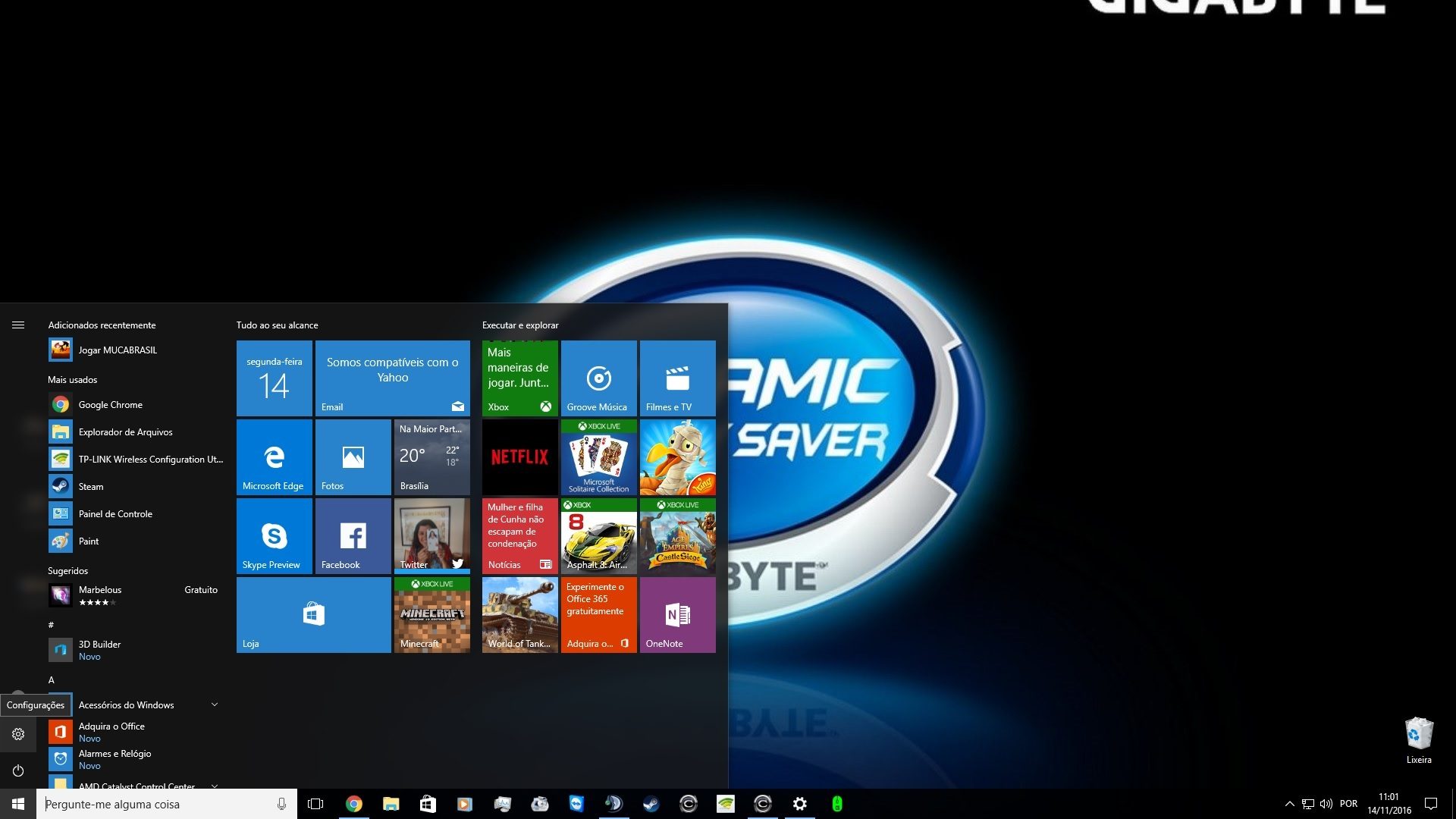

Passo 1 vá em configurações:

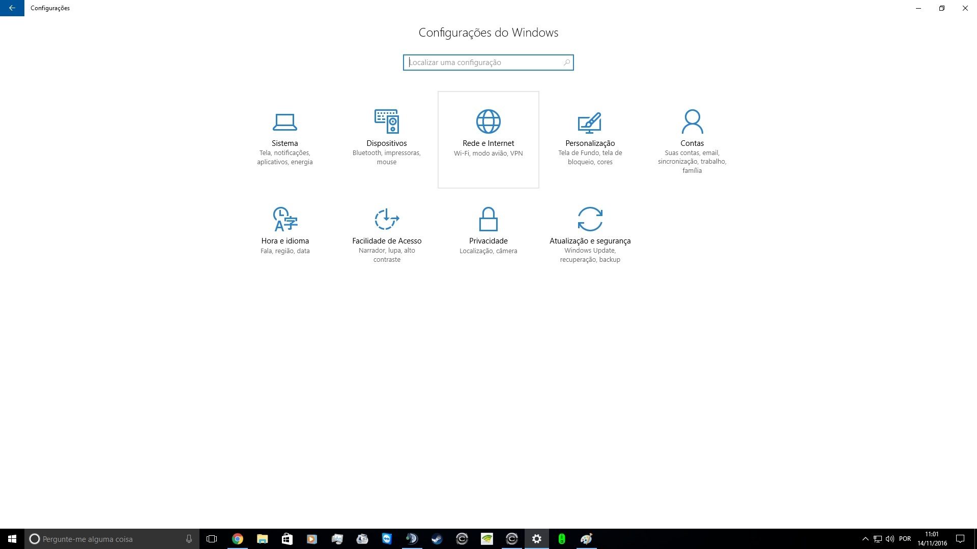

Passo 2 vá em rede e internet:

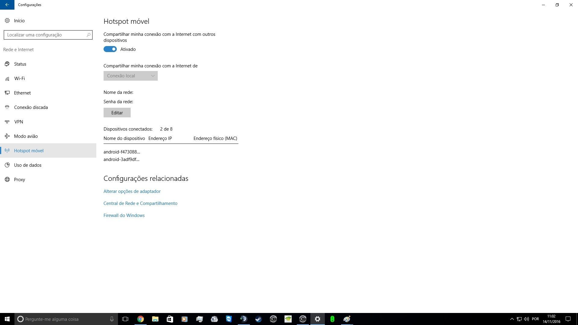

Passo 3: vá em Hotspot móvel e configure toda sua internet

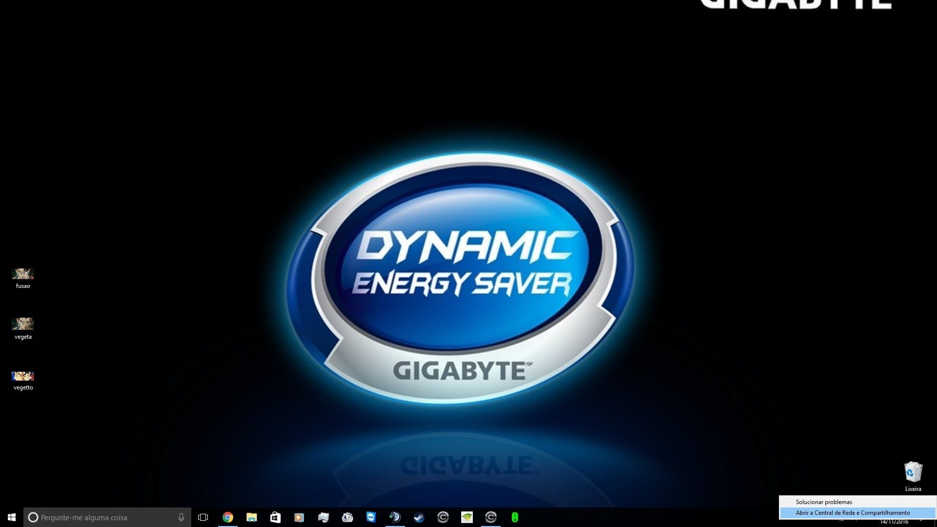

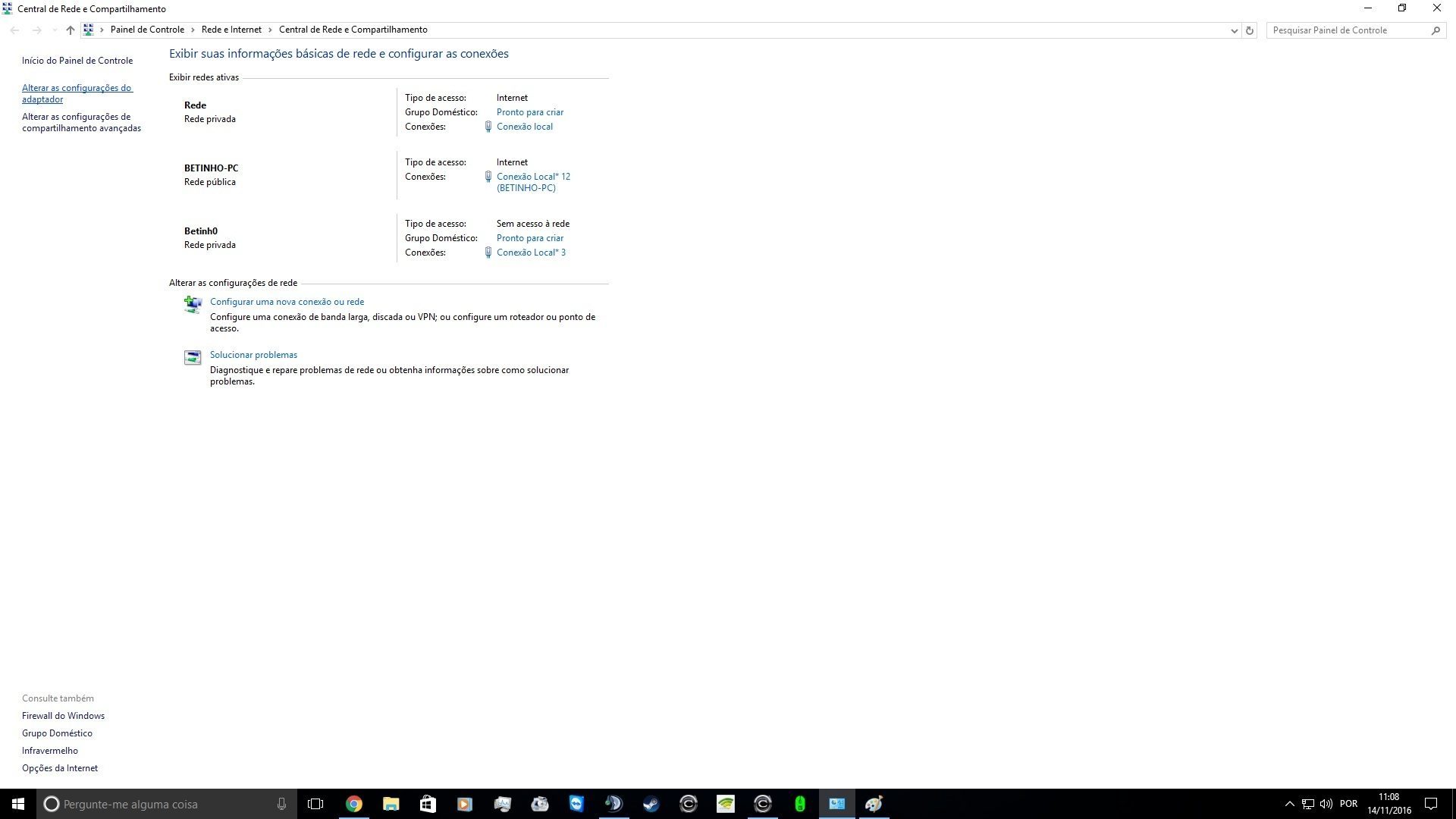

Passo 4: vá em abrir central de rede e compartilhamento

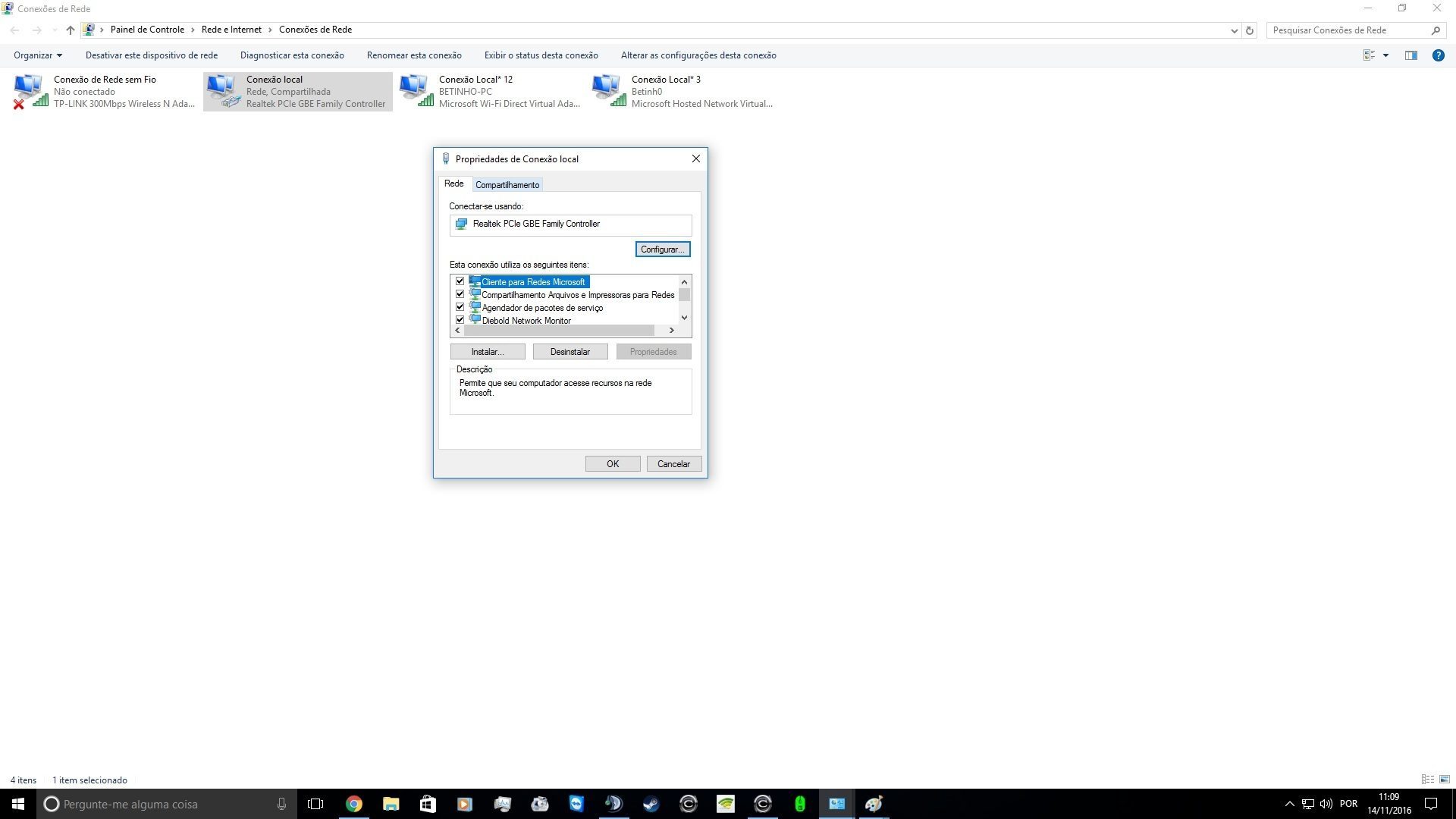

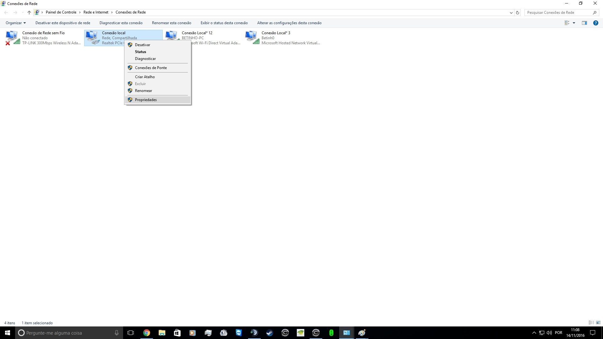

Passo 5: Alterar as configurações do adaptador
passo 6:  vá na sua conexão local em propriedades

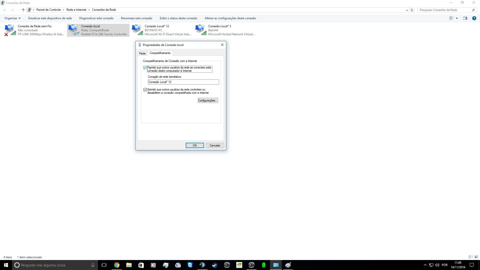

passo 7: vá em compartilhamento
passo 8: Selecione a rede criada pelo o windows no caso a minha foi ( ... local 12) clique em permitir que outros usuários  da rede se conectem pela conexão deste computador e der OK.
Pronto sua nova rede wifi criada bem fácil minha conexão vai ate 30 metros de distancia do meu computador claro tudo depende de paredes e principalmente da placa de rede que você tem em seu computador,comecei esse post por ser preguiçoso em vez de sair mexendo no meu PC e achando meus acabei vindo aqui me ajudaram muito no tempo agora já estou fazendo minhas coisas e pesquisas de hardware e programas sozinho :) muito grato a todos que comentaram e ajudaram e gostaria que fizessem esse tutorial para pessoas mais leigas do que eu bom é isso.
