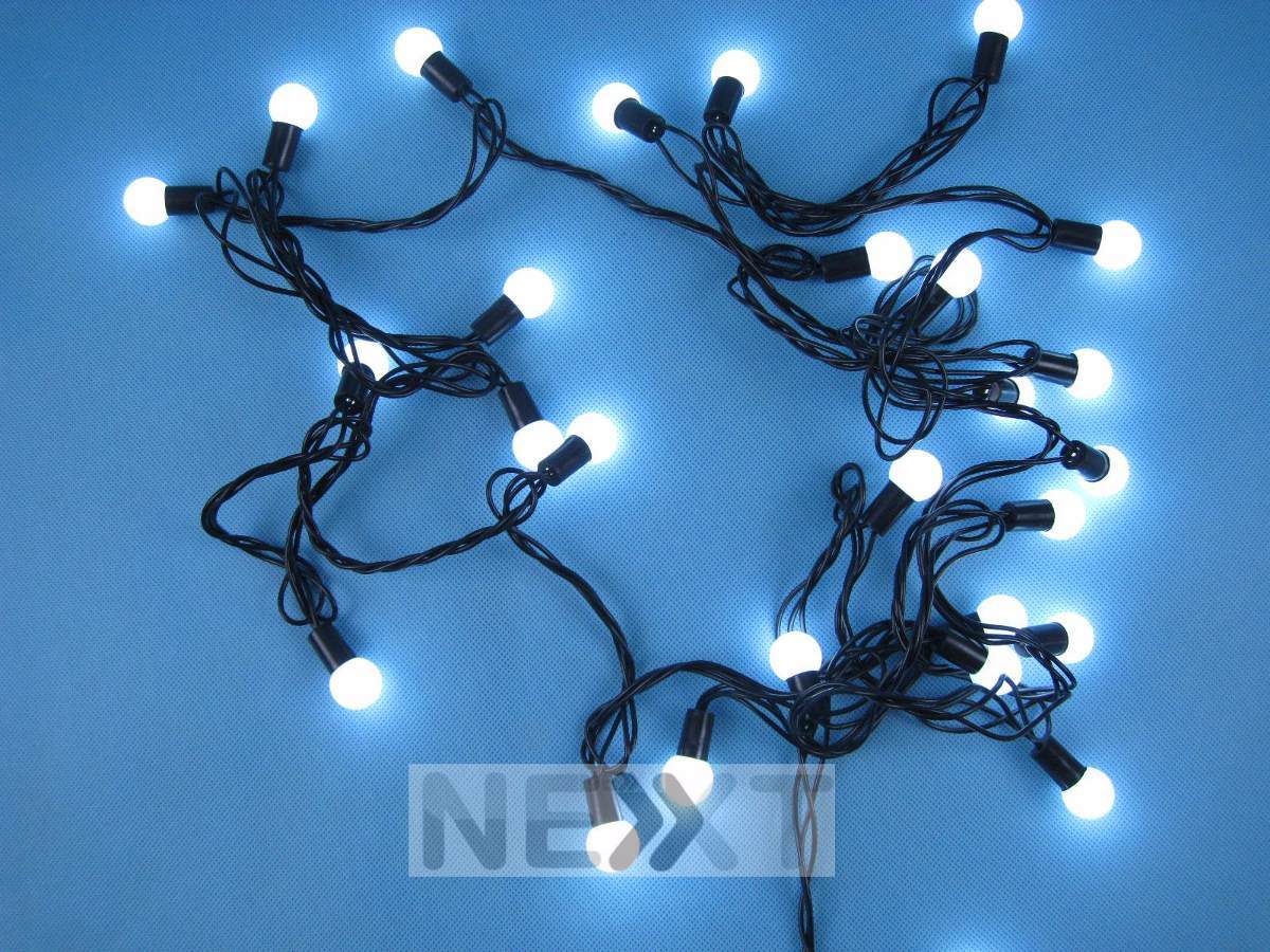

Estou fazendo uma maleta e gostaria de colocar um pisca pisca de bolinha, mas gostaria que ele fosse a pilha para facilitar a mobilidade. Segue as imagens.

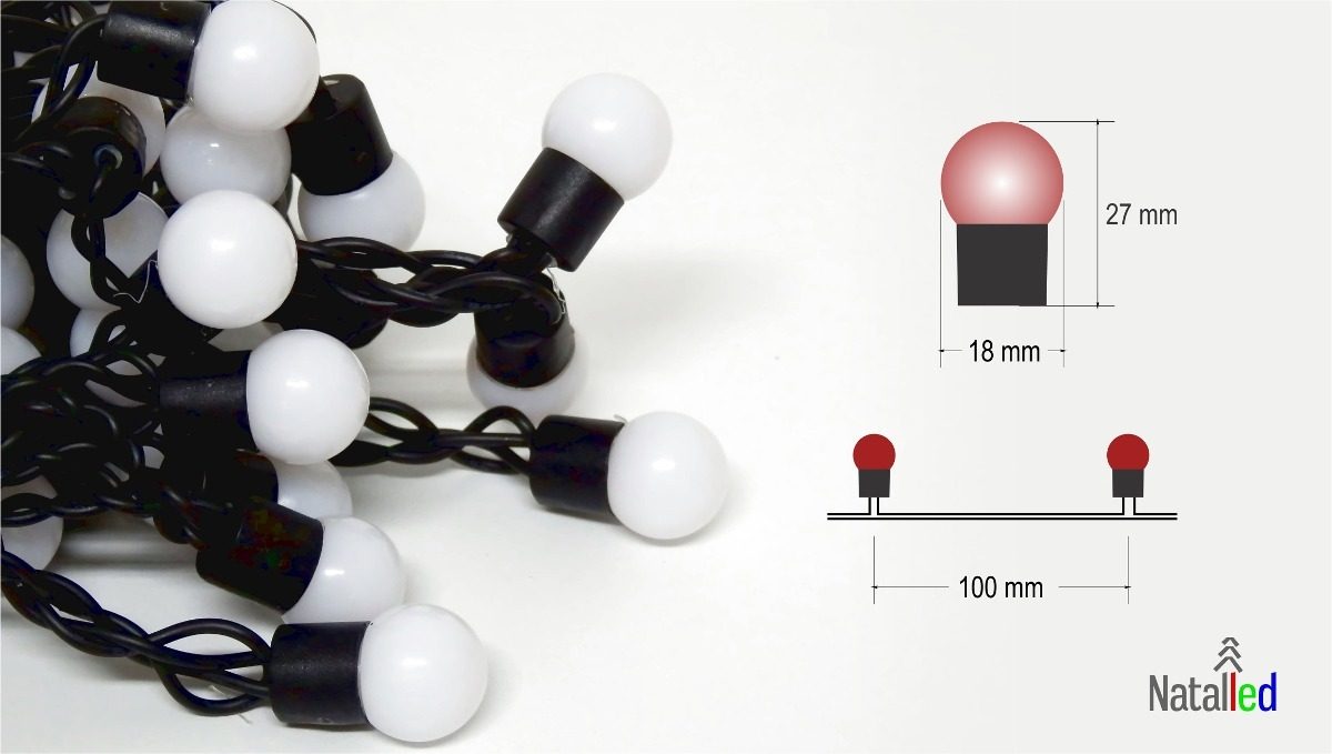

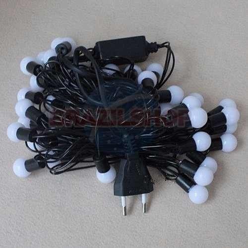

Essas são as bolinhas. 30 luzinhas de led. Ele acende em 110/220

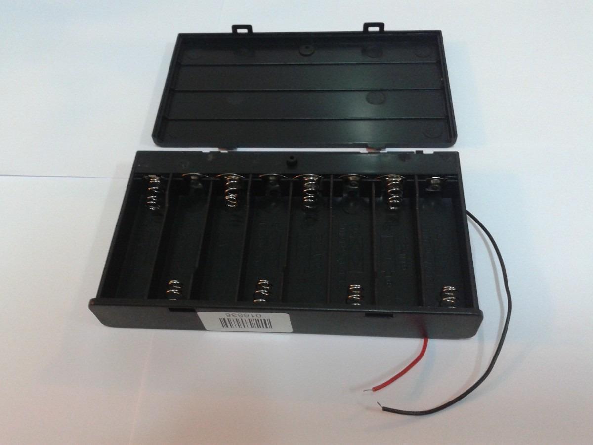

Esse é o porta pilha que vi para 8 pilhas. Já com interrupor.
Quero tira tambem do pisca pisca aquele controle de funçoes que faz ficar piscando, pois quero a luz parada.

Quantas pilhas preciso preciso para manter ligado por pelo menos 5hr. Não precisa ser uma iluminação forte visto que algo apenas decorativo.

você tem algumas opções. Mas todas envolvem um pouco de suor, uso de ferramentas, alicate, ferro de soldar, fita isolante e afins. Uma delas é cortar os fios de 3 em 3 leds e com eles um resistor 100R em série. Ligue os 10 conjuntos em paralelo nos seus 12vdc
Outra é fazer um inversor simplíssimo com transistores e um trafinho qualquer 12+12 200mA. Maior sudorese e adrenalina. Mas como és leiga, desconsidere temporariamente.
