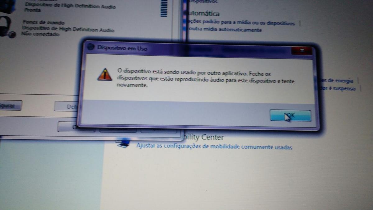

esta tudo instalado só apresenta essa mensagem.
post-787773-0-42577200-1447684970_thumb.
Vá no gerenciador de dispositivos, abra o menu de Audio, e tire um PRINT( tecla PRINT SCREEN, depois cole no PAINT e salve )  da tela e poste aqui! Não precisa tirar FOTO com o celular!
