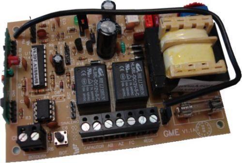

Olá colegas do fórum, sou novo aqui e também na área de instalação de portões, e estou com o seguinte problema, peguei um motor basculante de um cliente que não sei dizer a marca porque o mesmo não possui nenhuma referencia, mas a central é conhecida, uma GME v1.1a, o que acontece é que o mesmo só gira para o lado que levanta o portão, e não para, continua sempre girando, e mesmo dando comando pelo controle ou pelo BOT, o mesmo não para e não volta, e mais uma coisa, logo que ligo ele na energia ele já entra em funcionamento.Aguardo a ajuda.

Amigo tem algo em curto (óbvio ululante). Publique o esquema pelo menos da central

Já é alguma coisa amigo. Bom, 1ª mente saiba que não tenho contato com este ramo. Mas penso que um relé é para ligar e o outro para fazer a reversão do motor. Então, pelo sintoma que descreveste, penso que o relé de ligar está colado, em curto ou o transistor que o aciona ou o circuito que aciona o transistor. Este sinal deve vir do mc. Vais ter que acompanhar as trilhas e levantar parte do circuito
