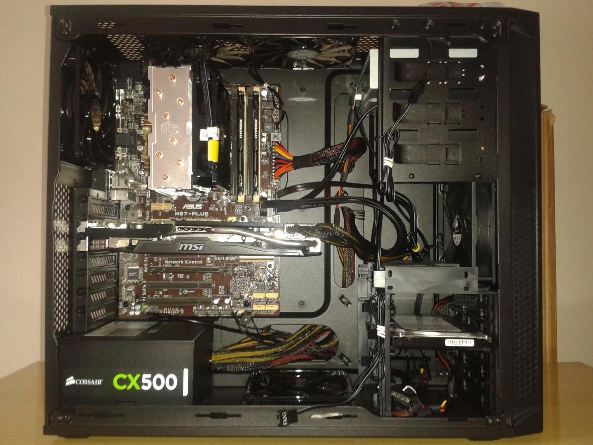

Qual dessas memórias é a sua?
post-564345-0-36104800-1448232289_thumb.
Pela minha experiência com um cooler desses, o fan do meu Hyper T4 fica um pouco acima da altura da RAM.. meio centímetro ou menos..
post-564345-0-09131600-1448232274_thumb.
O cooler vai encobrir um slot de RAM.. Se for instalado, como fiz.. Agora, é ver se a altura da RAM, vai atrapalhar isso..
