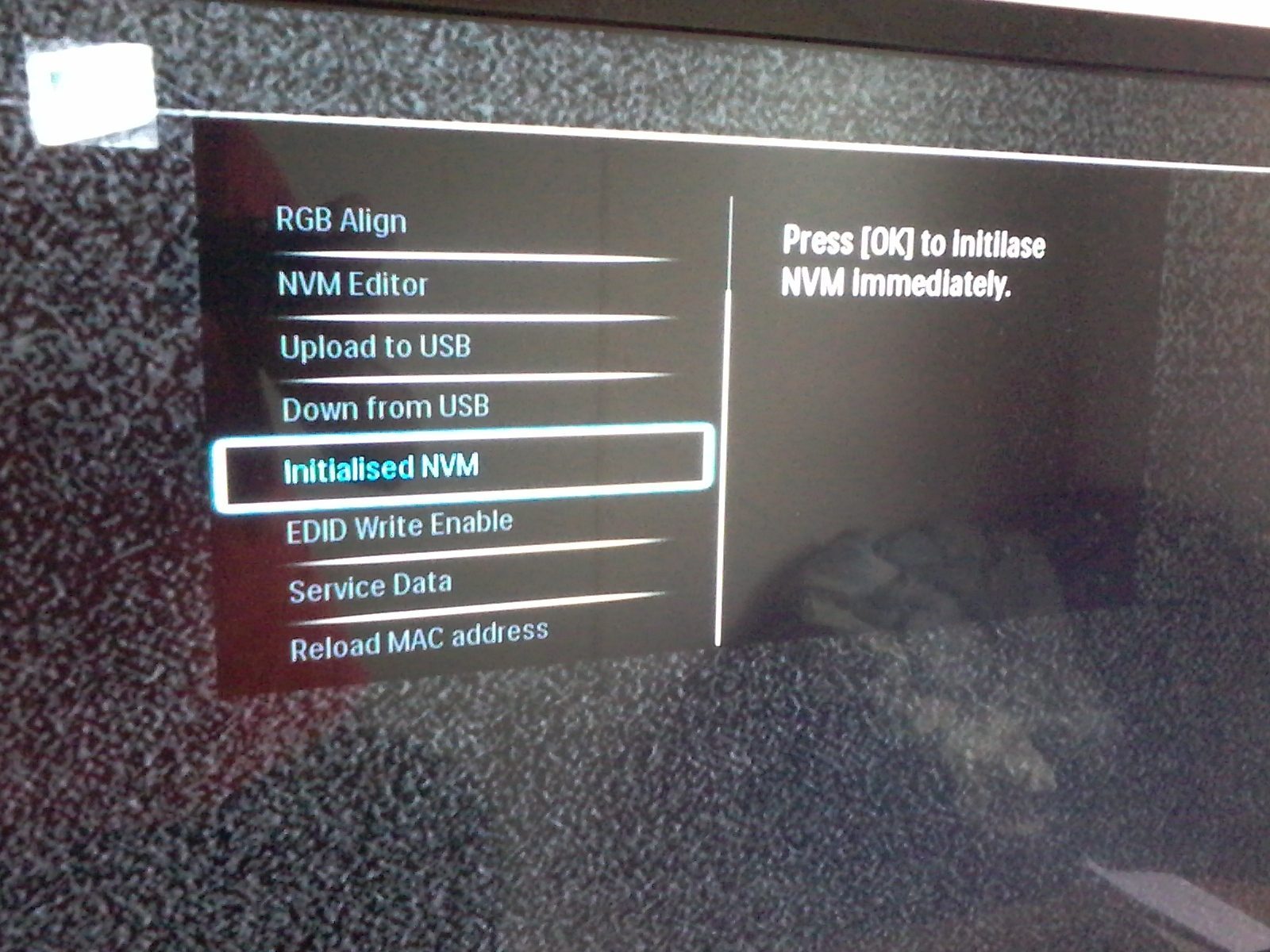

Olá, eu entrei em modo de serviço na minha tv phillips 32PFL4017G/78 (chassis STPM9.1L LA) e sem querer acabei desfazendo todas as configurações, acho que isso aconteceu quando eu aperte ok na opção INITIALISED NVM do menu SAM, então eu desliguei e a tela e o som ficou tudo bugado, (pelo que entendi a tv trocou o software pelo de outra tv da mesma série) consegui fazer a imagem e som voltar com ajuda do manual de serviço, digitando 062598 INFO 156, mas ainda está desligando sozinha e as entradas hdmi não estão funcionando.
Gostaria da ajuda de alguém, se poder upar os arquivos de configuração que são gerados no menu SAM e salvos no pendrive, ou sabe quais valores eu tenho q digitar no NVM Editor do menu SAM.
Se não for esse o problema por favor me corrijam. (ja editei os parametros do menu FACTORY de acordo com o manual de serviço, e resetei de varias maneiras, mas nada trás a tv como estava)
Qualquer ajuda eu agradeço.

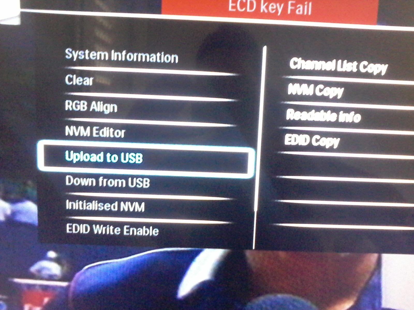

Para fazer isso tem que inserir um pendrive na tv
digitar no controle a sequencia 062596 + INFO
com o menu aberto vá em Upload to USB
NVM Copy, aperte ok (espere alguns segundos)
Readable info, aperte ok (espere alguns segundos)
EDID Copy, aperte ok (espere alguns segundos)
A tv vai criar uma pasta chamada repair no pendrive com varios arquivos.
é desses arquivos que eu preciso.
Se alguém puder upar esta pasta para mim eu fico muito grato.
