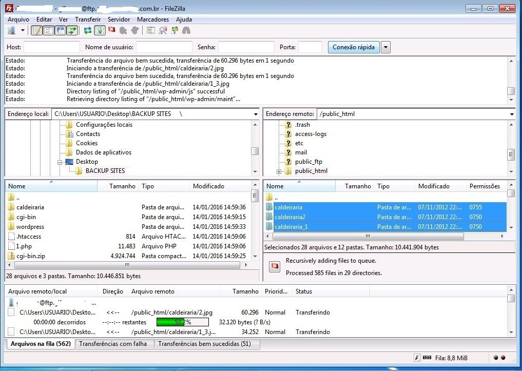

    funcionou certinho, igual ao vídeo.
    Deixa eu tirar uma duvida com você... no caso ele exportou todo o site, inclusive os emails? ou só o site mesmo?

    Boa tarde, o que você fez foi copiar apenas os arquivos do FTP (que são a maioria da parte de um site).
    Mas lembrando que muitos sites tem banco de dados, ai é pelo Painel de Controle do provedor.
    E aconselho ver com o desenvolvedor do site que se tem algo mais que ele use para o site.
    Emails não se copia, ou seja, seu cliente tem que baixar todos os emails para o computador dele (ex pelo Windows Live Mail, Outlook etc... via POP) e depois tem que criar as contas de email onde vai hospedar o site.

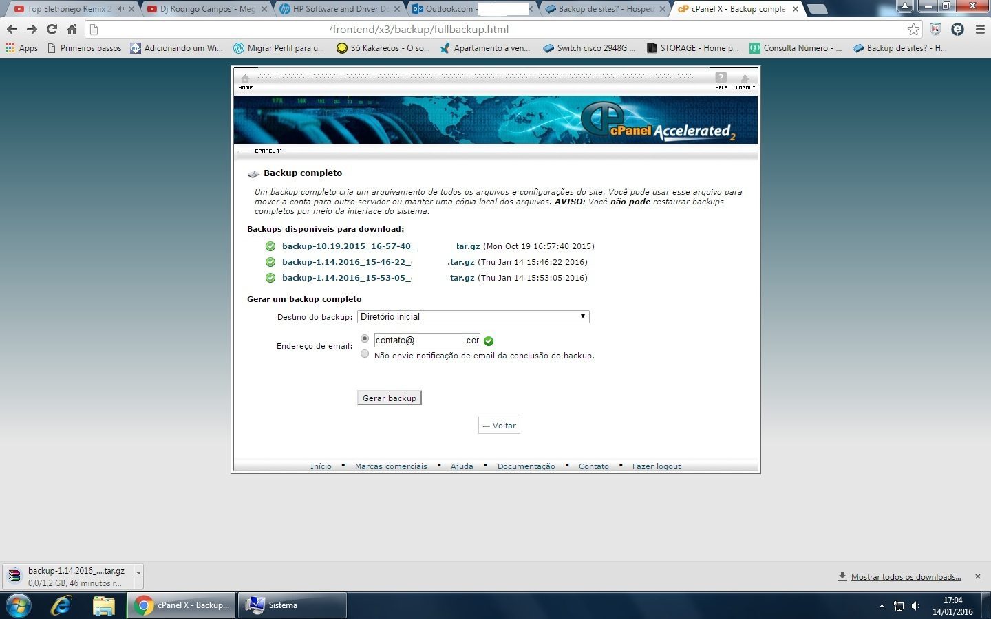

    Outra duvida... e esse backup aqui, serve basicamente pra que ?

    esse é um backup completo do site...ele é interessante se o outro servidor onde vai receber o site tem o Cpanel (WHM) ai é só o administrador do provedor importar esse backup e estará tudo lá.
    Importante: tenha em mente que o desenvolvedor pode ter colocado partes do site em outro site, ai mesmo tendo o backup não vai funcionar tudo como está (já vi muitos desenvolvedores fazerem isso, hehe).

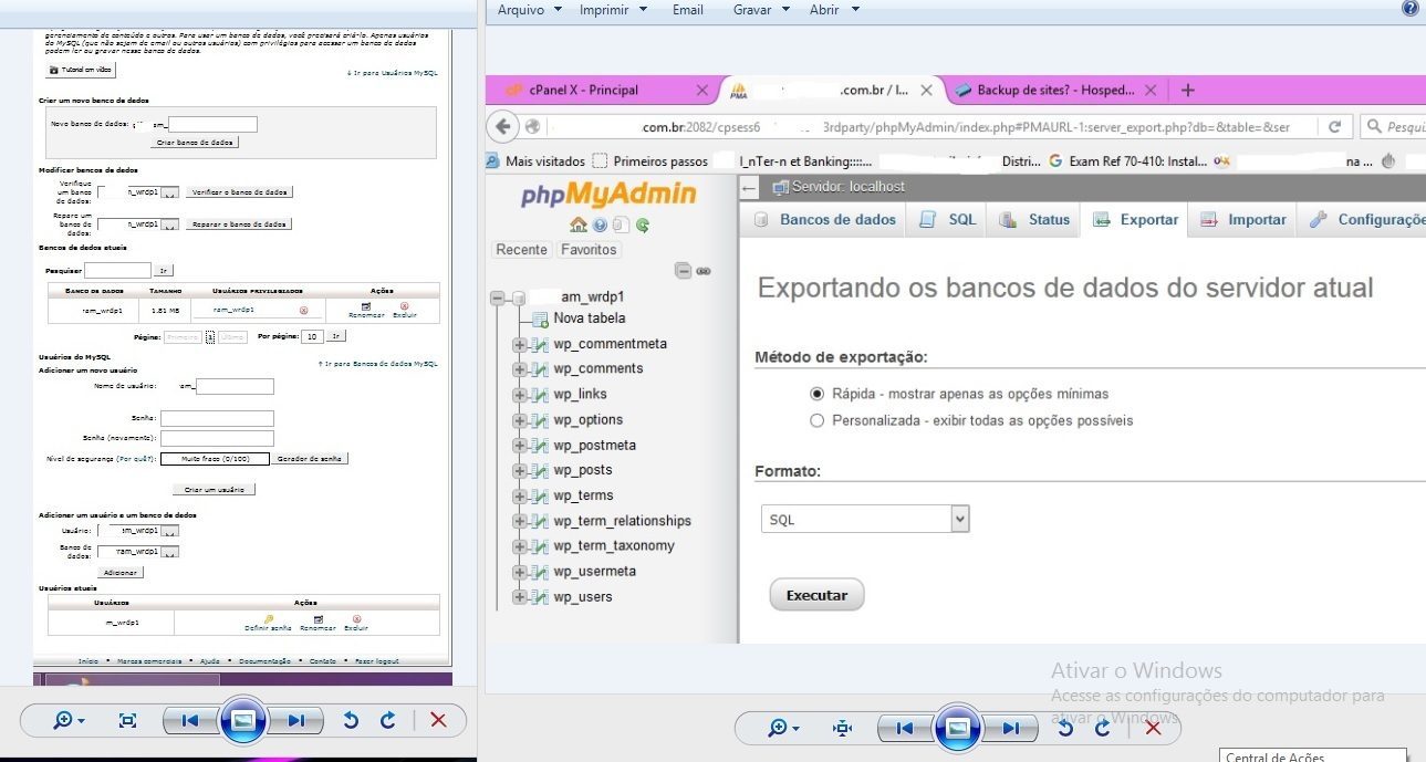

    Bom dia, se o site usa base de dados local onde está hospedado ela está na no ícone Databases no início do Cpanel... gera então um backup e depois restaura lá onde vai hospedar.
    Se o site for simples (sem base de dados, formulários, uso de bibliotecas, etc) vai ser bem tranquilo... mas senão terá que fazer ajustes no novo local de hospedagem, que só irá descobrir quando mudar.

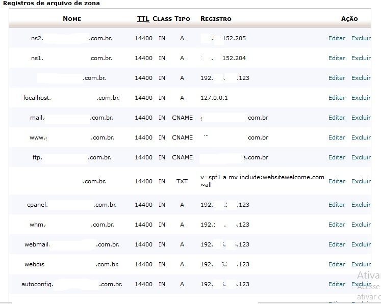

    outro fato que me chamou a atenção foi no print do DNS, no qual apontava para um IP, aparentemente de um servidor interno dele (cara que e responsável pelo gerenciamento do site)
    ou nao tem nada a ver sera.. pois esta em um bloco de ip diferente que a gente esta acostumado ver e recebe na internet.

    Haa... eu exportei aquelas tabelas de banco de dados..vai saber quando se precisa, ne...

    Boa tarde, o importante nessa tabela de DNS é o NS1 e NS2 que devem ser os servidores DNS... faz um teste de ping para eles e para o endereço do seu site e veja se coincide... se sim, não tem nada de errado pois os outros apontamentos se não utiliza não irá fazer nenhuma diferença.

    Mandei pingar no site e deu resposta... ex 182,123,123,321
    depois mandei pinga no NS1 e no NS2 e deu timeout (Esgotado o tempo limite do pedido
    detalhe... quando eu mandei pingar no site, o ip que me retornou não foi o mesmo que esta no NS1 e NS2...
     na verdade fiquei com duvida...
    o que isso significa?
    pelo o que você me descreveu , e se eu entendi. uma parte do site esta com ele e outra esta hospedada...

    Boa tarde, possivelmente o site apenas usa um DNS que não seja o mesmo da empresa que hospeda hoje... mas o controle do domínio no RegistroBr ou afins não está com você? Basta entrar no sistema do RegistroBr (se foi lá que fez o registro do domínio) e veja onde aponta os DNS... ou faz uma consulta Whois (basta jogar no Google).
    Se não tiver com o controle do registro do domínio você dependerá de quem tem para fazer a alteração dos DNS quando trocar de hospedagem.

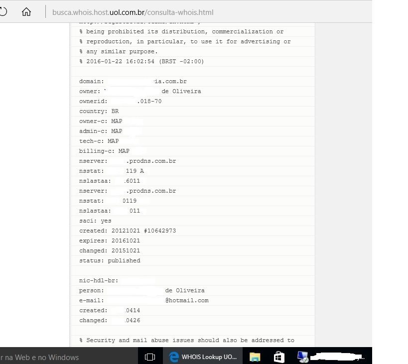

  • Noosa vou te contar uma coisa.. tem cada profissional aqui na minha região que são "carne de pescoço" os caras não querem largar a "teta" .
    Mas enfim...para completar o dono da empressa não tem nada,nadinha do site. controle nenhum.
    dai eu fiz a pesquisa Whois que você me disse e me retornou alguns dados assim...
    Alem de isso aqui também.

    Boa noite, desculpe a demora em responder mas esses dias as coisas estão corridas... No campo "owner" é o nome do proprietário do domínio... se estiver no nome do Designer você está com um grande problema pois o dono do domínio é ele... ele poderá fazer o que quiser com o domínio... ao menos que ele faça a troca de titularidade para seu cliente... ai é uma questão de conversa.
