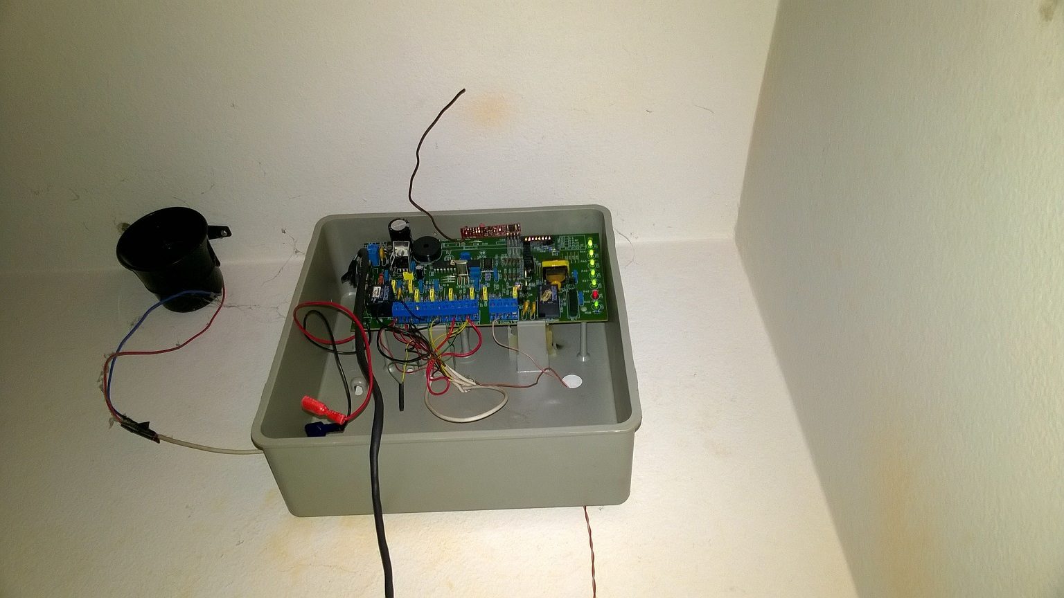

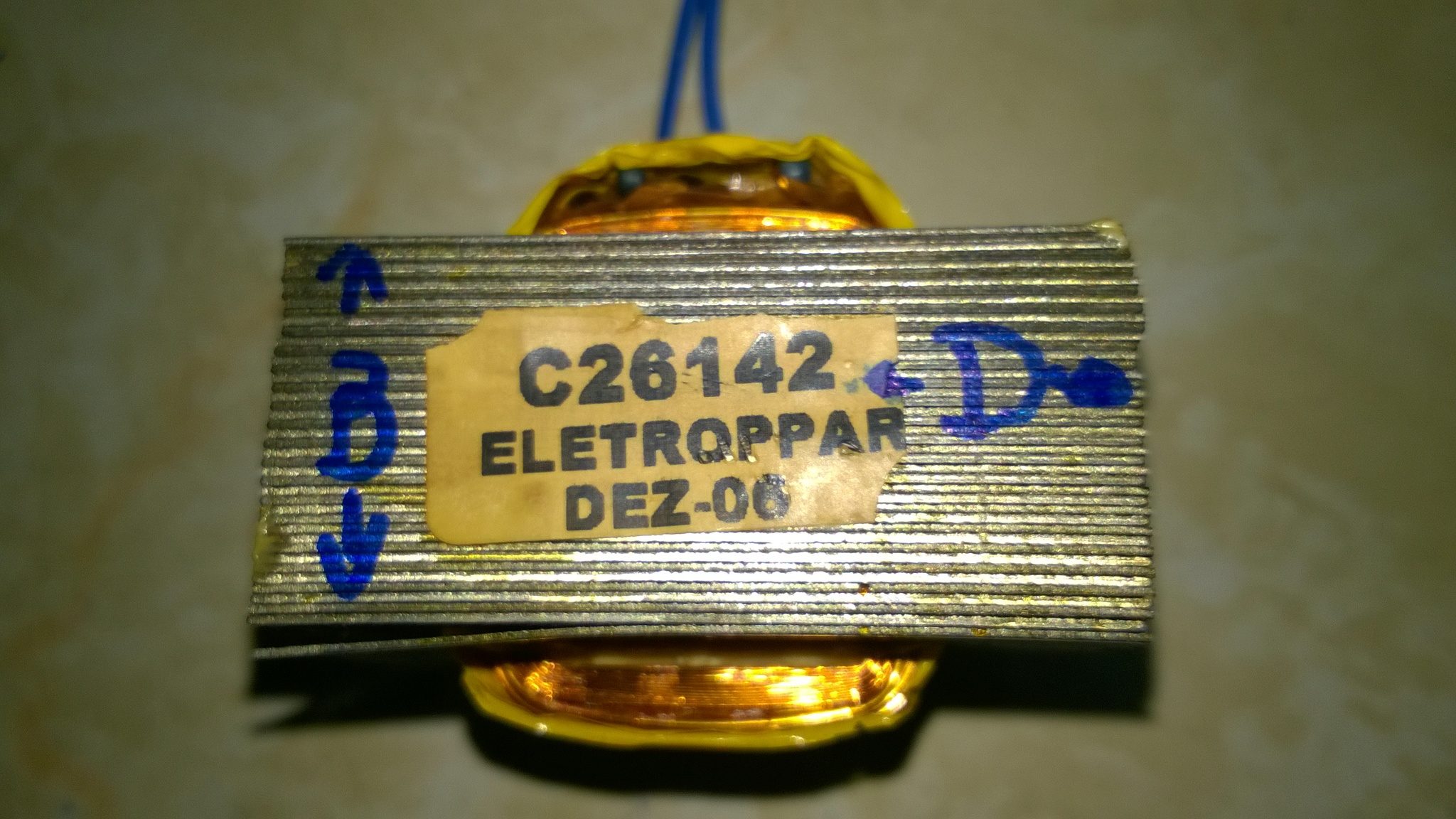

Após uma raio o transformador do meu alarme queimou. Recarreguei a bateria em um nobreak e o alarme funcionou normalmente, então acho que se trocar o transformador ele deve funcionar. No manual dele diz que a saída do transformador é 14VCA (2 fios azuis), mas na internet achei um manual técnico de possíveis defeitos e lá diz que deve ter 12,6VCA. Andei procurando em sites de componentes e não achei nenhum de 14vca, achei somente de 12V e 15V, posso usar algum desses? Qual seria o mais indicado? Tem mais 2 coisas; não encontrei o valor de corrente do transformador que queimou, tomando como base o tamanho (não sei se isso tem relação) ele se assemelha ao de 800mA; existe a opção de 6V + 6V ou 12V (igual no de 15, 7,5V + 7,5V ou 15V). Alguém poderia me dizer se posso usar o de 12 ou 15V? Quantos Amperes? WP_20160306_21_18_19_Pro.thumb.jpg.f73deMeu alarme tem 7 sensores, discadora e 3 sirenes conectados nele.

se for do mesmo tamanho, o de 12V pode te atender amigo
Se for usar o de 12V, acha que de 1A da conta? Ele seria maior que o meu, mas dá pra adaptar...

... mas antes tenta usar o seu de 12V mesmo. Boa chance de funcionar e economizar um trocadinho. Mas antes ainda, confirme que o original pifou MESMO. Meça fusivel ,continuidade do primario, solda fria, maus contatos, fio partido e etc
Na verdade eu não tenho esse de 12V, esse foi o que achei para comprar, teria que compra-lo pra ver se daria certo. O original acho que foi mesmo, o primario ta aberto em todas as combinações, inclusive o lado do 110V tá torrado, até o suporte e a parede que ele estava fixado ficaram com uma ***** mancha de queimado...Eu consegui achar um original numa autorizada da PPA, porém o custo R$ 68.. O alarme novo custa R$ 140 no ML. Como estou iniciando em eletronica, ACHO, que foi só o trafo que queimou, pois na bateria ele continua funcionando OK, só tenho que carrega-la no no-break, mas corro o risco de trocá-lo e não dar certo... Existe uma outra forma de testá-lo sem o trafo?
no m.l. você encontra fonte 12V 2A por menos de R$10,00. Dependendo do circuito talvez até aquela de menos de R$5,00 daria conta. Corte os fios e ligue onde ia o trafo. Não se preocupe com polaridade (desde que a ponte retificadora esteja boa)
Ah... há sim um efeito colateral da não carga da bateria. Mas eu (eu) modificaria o circuito da fonte pra ela dar uns 15V. Neste caso, aquela de 5A R$14,34 me parece + convidativa

Opa! Posso ligar a fonte no lugar do trafo? Eu tinha pensado nisso, mas achei que não era possivel... pensei até em ligar a fonte 12V no lugar da bateria.. Mas se puder ligar no lugar do trafo daria pra testar se está tudo OK mesmo com o sistema... Fontes ATX e essas de 12V eu tenho aos montes, não precisaria nem comprar.. Posso pegar um de 12V 2 ou 3A e ligar nos bornes que iria o trafo? Acho que tenho ate fonte 15V de modens adsl antigos, se tiver essa carregaria a bateria? Nao daria problema ligar a 15V sendo que é a central é de 14V? E a questao do trafo ser VCA e a fonte DCA? (Não vai dar risada se minhas perguntas forem toscas, como disse antes, estou começando a engatinhar em eletronica..). Muito Obrigado pela atenção!!!
'Neste' caso pode sim amigo. Pode ligar DC no lugar de AC. Sim, também pode ligar a atx. Só a bateria é que não deve carregar. A de 15 também pode mas ela deve ser de baixa corrente né? Então pode ser que morne quase aquecendo. Se fosse pra mim (pra mim) eu ligaria sem medo. E também sim, pode ligar 12V no lugar da bateria
