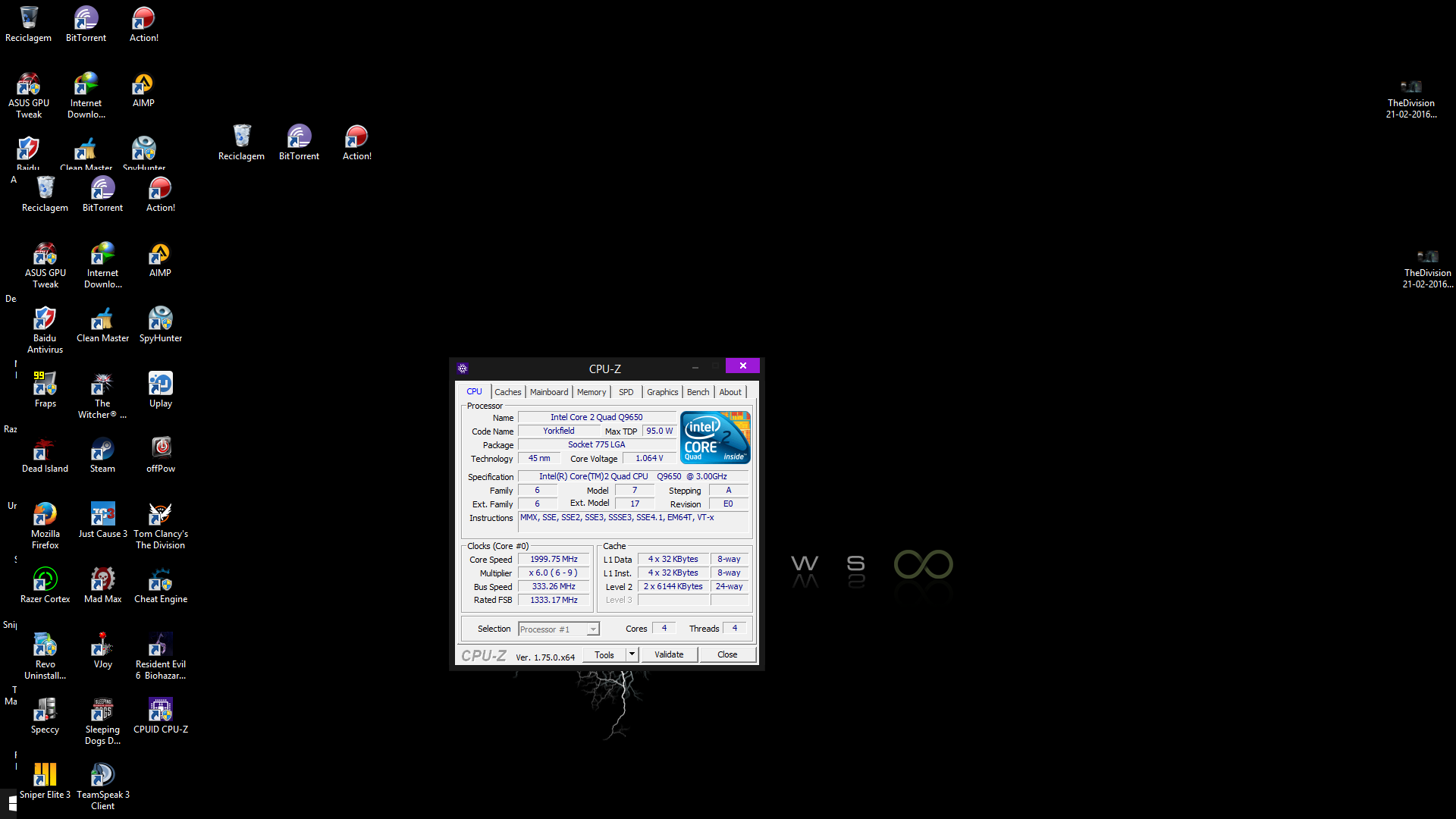

Ola pessoal, recorri ao forum pois necessito aqui de ajuda para fazer um overclock no meu cpu Q9650 numa motherboard P5E64 WS Evolution.
As cararcteristicas do meu computador é este:
Core2quad Q9650 3.00Ghz
Cooler master hyper 103
Motherboard P5E64 WS Evolution
Fonte Cooler Master: 650 watts 80 plus bronze

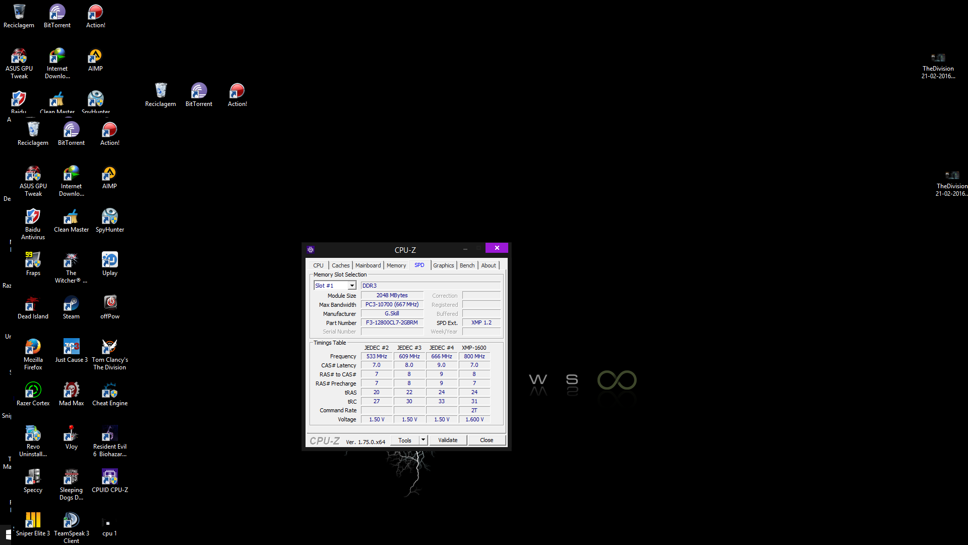

Memorias G.Skill Ripjaws X DDR3 1866 Mhz cl9 2x2GB
Memorias G.Skill Ripjaws X DDR3 1600 Mhz cl7 2x2GB
((ESTES DOIS KITS FAZEM OS 8GB DE RAM))
Graficas 2x em crossfire asus r9 270x directcu ii top 2gb gddr5 256bit
Arrefecimento 6 ventoinhas da nox de 120 numa caixa nox coolbay vx red devil.
A questao é que a maior parte dos jogos roda tudo muito bem!
So reparei nestes dois jogos que tenho jogado com um pouco de lag é o assassin's creed syndicate e o
tom clancy's the division!! Achei que estes dois puxam mais pelo meu processador eu estou achar que o cpu estando a 3.00Ghz nao está dando conta do recado!
será que poderia fazer um over leve e seguro para poder jogar estes dois jogos sem algum lag??
Nao tenho nenhuma experiencia em overclock estive pesquisando na net mas sinceramento nao tenho a certeza do que irei fazer, e vim aqui pedir ajuda á comunidade do forum alguma informaçao util que me ajude a realizar um over.

bom considerando que tenha uma refrigeração no minimo boa dedicada somente ao Processador será possível um overclock de 1Ghz mas não a nada garantido tenha certeza do que está fazendo no Vcore pois se errar na dose poderá acabar com tudo de uma vez,se correr tudo bem faça testes de Bechmark para ter certeza de que ira correr tudo bem se ele passar overclock OK

Isso é muito improvável do mesmo jeito que alguém possa fazer um overclock de 0,1 e precisa subir a energia voê pode fazer e pode não precisar subir a energia faça o seguinte va subindo 3,1 3,2 3,3 3,4 quando chegar uma hora que travar suba o Vcore e tenta de novo se travar de novo sobe o Vcore mais um pouco nunca em grande dose ,se ter refrigeração suficiente tente subir para mas de 4 Ghz mais ai começa a ser muito arriscado

Não tem receita de bolo. A dica é subir o FSB e ver se tá estável (prime, super pi, etc), deu pau? Suba vcore e vai aumentando o FSB de novo. Fique de olho nos MHz das memórias (você acha que é o CPU que tá dando pau mas é a memória que tá te segurando), deixe baixo os valores nestes testes (abaixo destas suas 1600MHz).
Aí você vai encontrar um ponto de equilíbrio (vcore, temperatura) e dá um ajuste fino.

Pra over você vai deixar tudo padrão, depois que você vai tentar apertar os timings. Entenda que cada chip tem um potencial, tem C2Q que sobe a 3.6GHz sem aumentar o vcore e tem outros que com 3.2GHz tão pedindo água. Depois de você definir o clock diário pro processador você faz ajustes finos nas memórias.

O multiplicador é travado pra cima... você vai subir somente o FSB. Leia mais sobre overclock em C2D/C2Q, google it!
Edit: Você pode deixar o FSB em 400MHz direto e tentar 8.5x 400, mas antes tente 8x 400 por exemplo.

9x400=3600
Diminui pra 8, veja se funciona, aumenta pra 8.5, veja se funciona. Enfim, vai ter que testar, ver se tá faltando vcore, etc.

E só uma curiosidade esta placa-mãe não aceita pentes de 4GB DDR3?

eu neste momento tenho 4 modulos DDR3 de 2GB fazendo os 8GB que é o limite!! mas sinceramente nao tenho a certeza se aceita pentes de 4GB..
