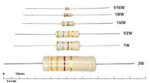

Mas acha que daria para eu descobrir quantos watts tem um desses? pois vi que existe modelos de 1/4w, 1w e 2w
difícil ver assim pelas aparencias! esses grandoes ai eu suponho serem de 1W! talvez eu nao sei mas compare os tamanhos, o de 1/8w tem q ser menor q 1/4w. olhando pelo tamanho talvez possa saber a potencia

  • pela aparência, cor do corpo e algum insight =1W

Para ajudar um pouco  a dimensionar o valor das Potências dos Resistores.
