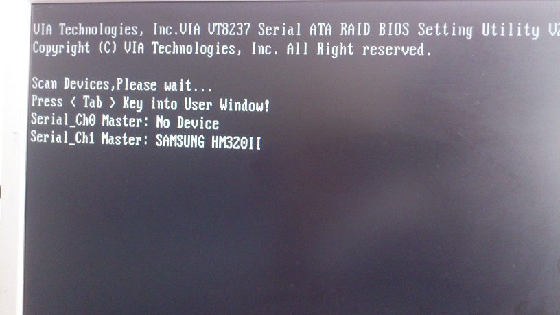

Olá amigos, primeiramente obrigado por me aceitarem aqui no forum. Meu primeiro post, vamos la: No meu caso, tenho uma placa-mãe antiga Pc Chips que uso aqui na bancada, ela possui duas saídas SATA. Acontece que não está reconhecendo nem HD e nem o leitor de dvd SATA. Quero dizer, meu HD é de notebook. Testei ele em outro PC, que também não reconheceu. O estranho que quando inicio o PC o HD aparece na tela preta porém não aparece no setup da bios. Já troquei a bateria; troquei as memórias; fiz clear cmos; iniciei o mini xp do hirens boot pra tentar reparar algo, ele simplesmente trava no "Please wait...", também quando pede para instalar drivers RAID, ele só reinicia. Coloquei um leitor de DVD no IDE, ele reconheceu esse normalmente, foi aí que iniciei o hirens boot, mas penso eu como o HD não reconhece nem a pau..não iria funcionar o hirens boot. E no setup da bios na única parte que aparece algo relacionado ao SATA, está Enabled. Não sei mais o que fazer pessoal...estranho que as vezes acho que não é problema no HD, porque ele também não reconhece o outro leitor de DVD Sata que tenho.

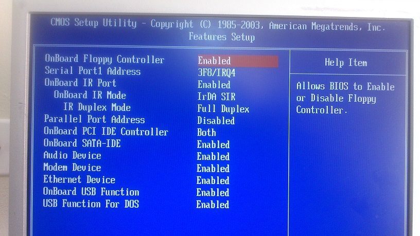

puxa brother...no setup aqui não possui essas funções, o que tem relacionado é: onboard SATA-IDE, que está ativado e onboard PCI controller, que está em Both
louissanabio, então, é uma pc chips M955G V3.0A...na tela preta quando coloco o leitor DVD SATA também aparece. Só que na tela setup da bios continua no detected...tem como testar essas saídas SATA com multímetro? observei que todos os capacitores aparentemente estão bem...
@louissanabio brigado cara, o que não entra na minha mente é que o HD aparece na tela preta...só que no setup da bios não aparece. Também vale para o leitor de DVD...o HD testei em outa placa que tenho,  uma ECS GF8200A, também não reconheceu...e nessa mesma placa tenho um HD de notebook funcionando perfeitamente. Mas esse outro quando coloco...nada!

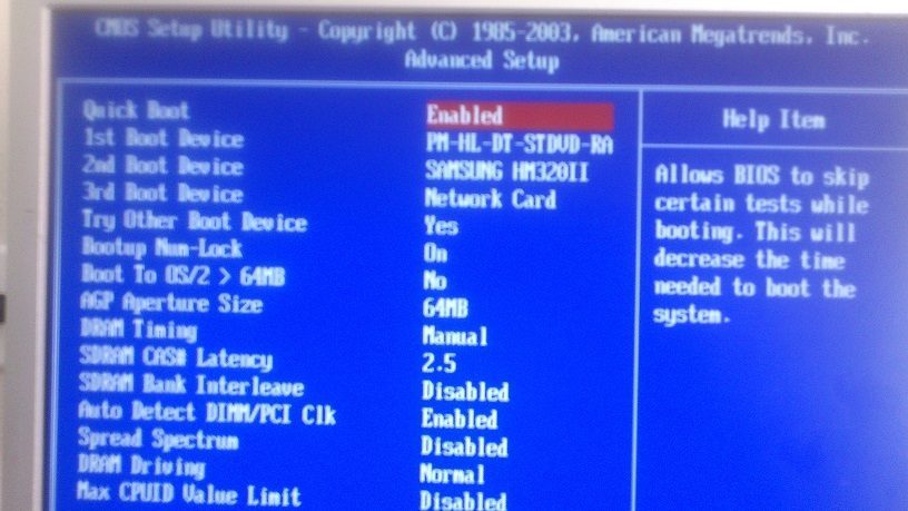

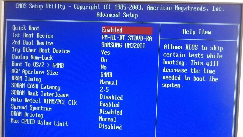

@Luciano Jesus na tela ADVANCED SETUP, aperte enter no 1st boot device, e seleciona o hd de 300gb( o que está com o sistema funcionando perfeitamente). no secundario deixa NONE (você só precisa bootar pelo dvd se você for instalar o windows pelo dvd no pc.)
no terceiro tambem em none.
outra coisa, o hd 1 tera é SEAGATE, e o hd de 300gb? se for SEAGATE tambem, no 1st boot device, coloque o primeiro hd, se não funcionar, coloque o segundo hd e testa aí.

@Luciano Jesus faz assim então. na tela ADVANCED SETUP, aperte enter no 1st boot device, e seleciona o DVD SATA que você vai instalar na placa-mãe, e retira o hd SATA da placa-mãe.
salve a bios e reinicie o pc, dando boot pelo dvd. se funcionar, descartamos o conector SATA da placa-mãe.
@louissanabio realmente amigo..não reconheceu o leitor SATA no Advanced Setup
