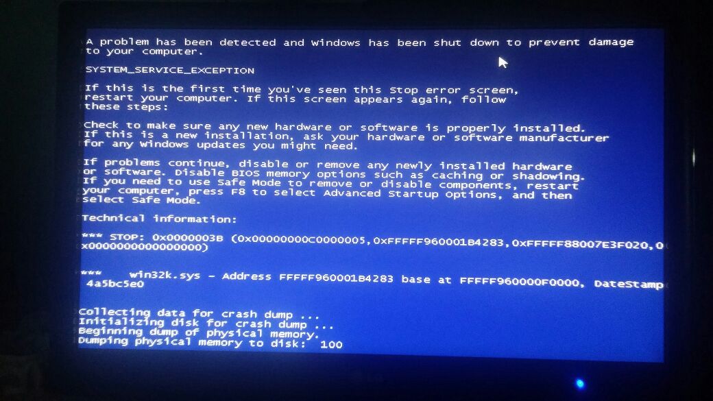

Assinatura do problema:
  Nome do Evento de Problema:    BlueScreen
  Versão do sistema operacional:    6.1.7600.2.0.0.256.1
  Identificação da Localidade:    1046
Informações adicionais sobre o problema:
  BCCode:    3b
  BCP1:    00000000C0000005
  BCP2:    FFFFF960001B4283
  BCP3:    FFFFF88007E3F020
  BCP4:    0000000000000000
  OS Version:    6_1_7600
  Service Pack:    0_0
  Product:    256_1
Arquivos que ajudam a descrever o problema:
  C:\Windows\Minidump\041316-22120-01.dmp
  C:\Users\Desk\AppData\Local\Temp\WER-43009-0.sysdata.xml
Leia nossa declaração de privacidade online:
  http://go.microsoft.com/fwlink/?linkid=104288&clcid=0x0416
Se a declaração de privacidade online não estiver disponível, leia nossa declaração de privacidade offline:
  C:\Windows\system32\pt-BR\erofflps.txt
acabou de acontecer de novo. eis a foto e a mensagem que aparecer depois quando reiniciei o sistema.

Amiguinho sua memoria ram foi pra tora, se você tiver mais de 1 pente instalado deixe só um, se continuar coloque o que você tirou e tire o que ficou...pois um deles está zuado...

Não é o HD... infelizmente :(
olha, primeiro tire todas suas placas offboard inclusive a placa de video, conecte seu monitor na placa onboard... use seu pc normalmente, até dar pau... se der pau beleza não será a placa maravilha.... coloque-a de volta e pegue um slot de memoria com seu amigo..

Olá, @pkrabbit então pelo erro, creio que seja também a sua placa de video, porém a placa offboard e também memoria ram, são umas das mais responsáveis por esse erro de tela azul, como você disse ter comprado memorias novas, então poderemos discartar a possibilidade de ser as memorias ram, peço-lhe que faça o teste sem a placa de video, para ver se o erro persiste, outra impossibilidade também é o HD, se ele tivesse com algum problema, ele daria sinais de vida, como aqueles "estalos" e o sistema ficaria travando o tempo todo por conta dos blocks no HD. Enfim, se você quiser testar a memoria ram por conta propria, pode dar uma olhada nesse video tutorial explicando passo-a-passo.

@DarkInside_ entendo.
mas como tudo é possivel, talvez a memoria esteja com defeito, embora ela veio lacrada e nova.
o chato é que nao é direto que da a tela azul pelo menos 2x na semana é o comum, assim fica difícil descobrir qual peça exatamente que esta causando isso.
porque trocar a memoria ainda esta na garantia. ja a placa de video vai 700$+
bom, vou ver se consigo alguma memoria pra testar 1 semana e ver se da o problema. se der testarei sem a placa de video. (difícil é jogar no onboard.)

Vim dar o update, peguei uma meoria identica a minha com uma amigo meu
Hyper X 8gb 1600mhz
tirei a minha e coloquei a dele.
depois de 3 dias deu tela azul também.
então pelo que foi dito aqui.
VOu ter que gastar com placa de video :((((((((((((((((((((((((
