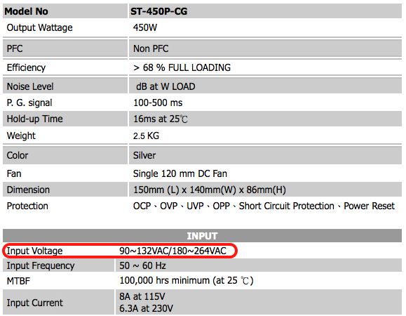

Serve sim... Ele providencia o absoluto stress às fontes em geral pois cada troca de tap para somar ou subrtrair 10 volts exige que ele desalimente  a quem está alimentando para depois trocar de tap e religar a joça.. Ele fica, de modo rápido, coisa de 6 a 8 mili segundos tirando seus equipamentos da tomada, trocando a tensão, e religando os mesmos. E tudo isso para nada, absolutamente nada pois alimentar sua fonte com 220 Volts ou 230 ou ate mesmo com 240 Volts é indiferente pois ela normalmente opera sem nenhum problema mesmo com a tensão variando de 90 a 264 Volts...
E se ele não tiver PFC ativo, mesmo assim ela terá uma grande tolerância mas que o pessoal não olha, não percebe, acha que não existe. Veja ai um datasheet de uma fonte sem PFC ativo e repare, que dentro da faixa útil, seja ela em torno dos 120 Volts ou dos 220 Volts existe uma tolerância assemelhada aquela das fontes com PFC ativo. Veja ai, mesmo uma fonte porcaria, mas de fabricante decente, é garantida para operar em uma ampla faixa de tensão de entrada, não necessita de estabilizar a tensão para que ela opere..
Desse modo, reafirmo, estabilizador não se faz necessário e isso já tem mais de 30 anos. Não sei como ainda vende esse assassino de fontes..
http://i137.photobucket.com/albums/q227/lafaller/Lafaller2/Seventeam%20ST%20450%20P%20CG_zps1u9ryyga.jpg~original
