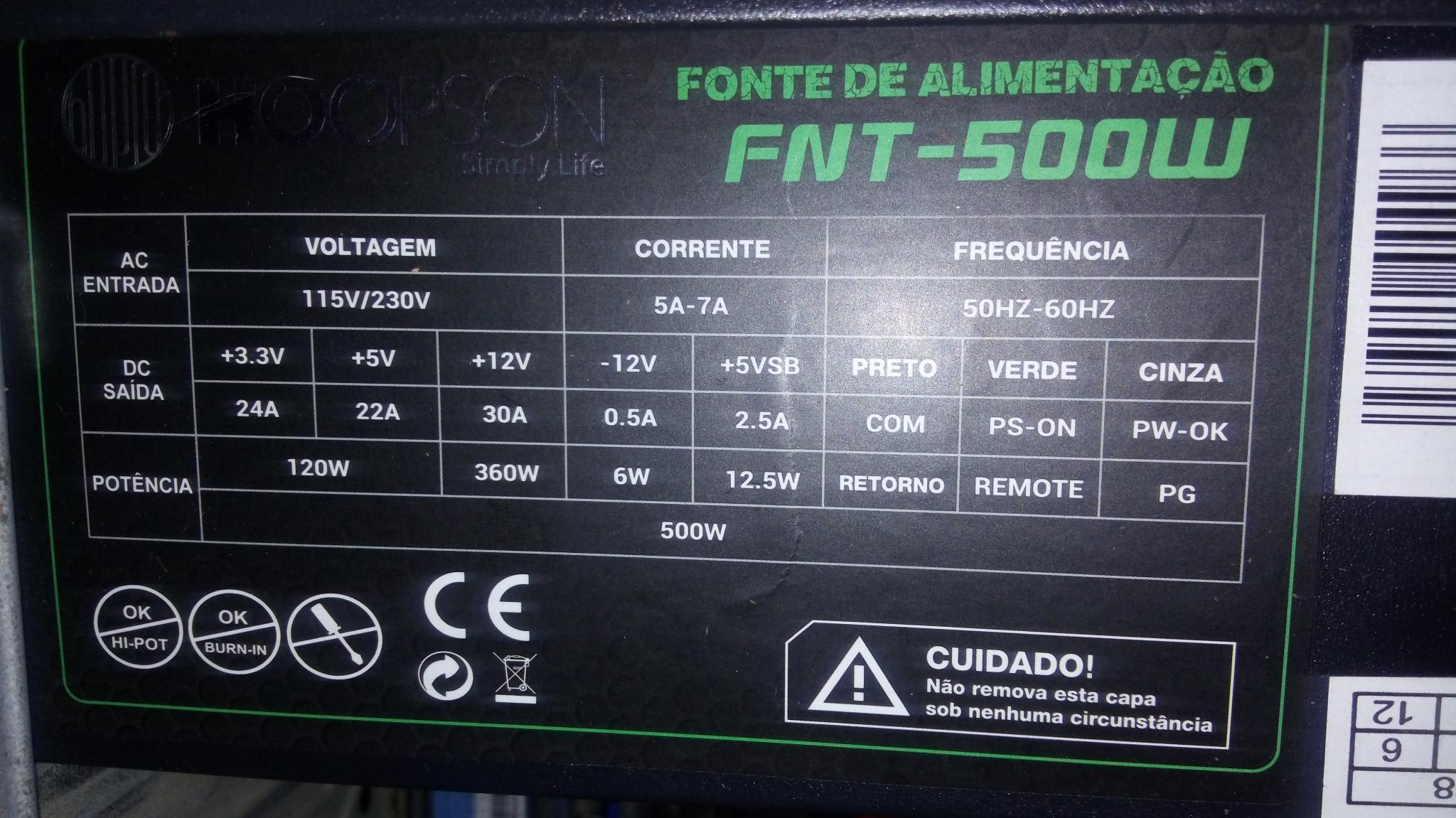

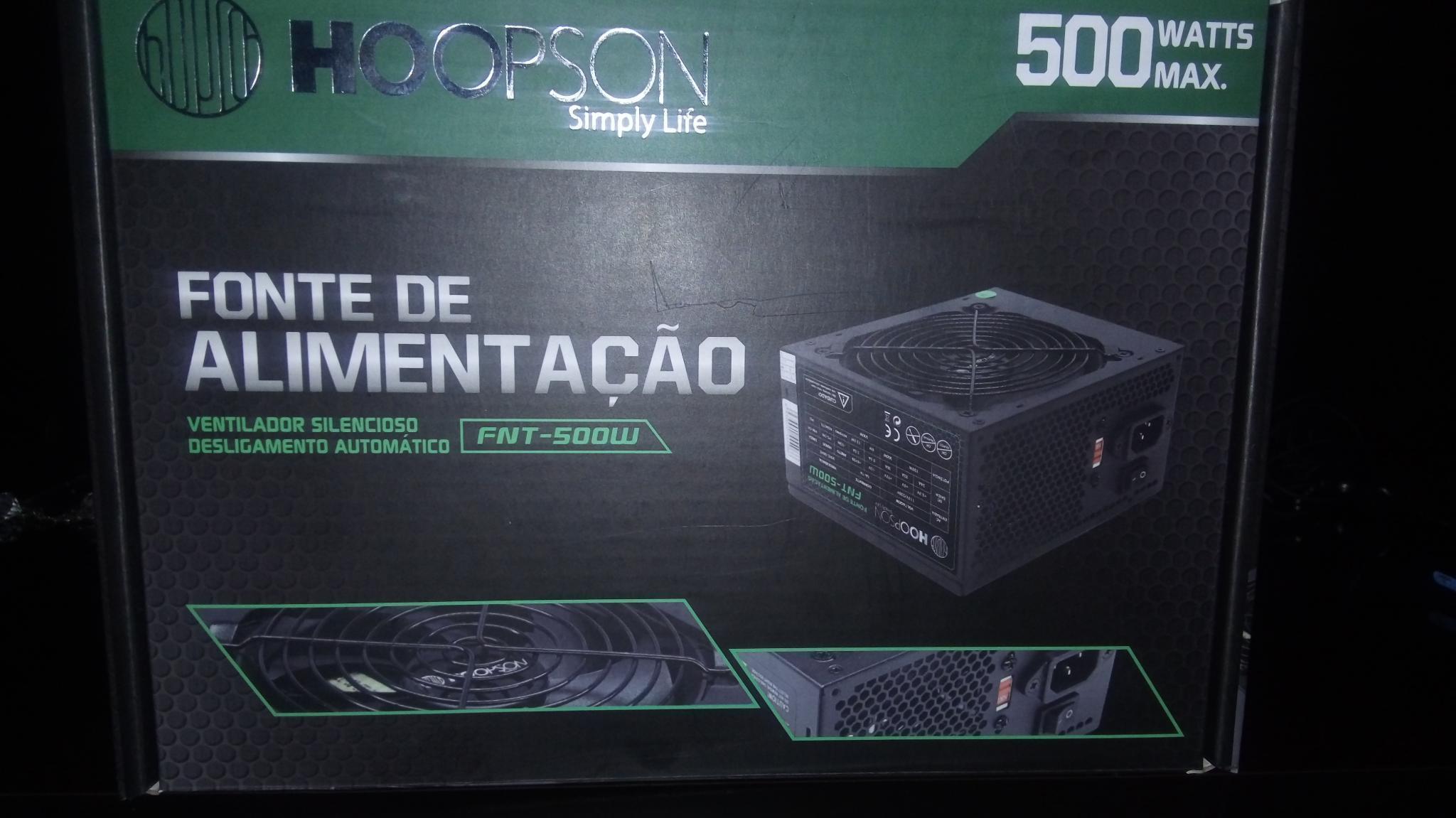

Fonte de 360W apenas.
Amigo se você ver na caixa da fonte que a mesma tem chave seletora 110/220V e nada de pfc, corre que é bomba, ainda mais quando o vendedor diz:
"Leva essa aqui que ela é top, tem 500W Reais"
Fonte boa de 500W tem conector eps de 8 pinos para alimentar o processador, 4 molex, 2 pci-e, 5 sata(em algumas) e 1 floppy.
Fuja de fontes hoopson.
Se tivesse pesquisado antes não teria comprado coisa ruim.

Sim por falta de pesquisa,e conhecimento peguei essa bomba ainda está na garantia irei troca-la obrigado!

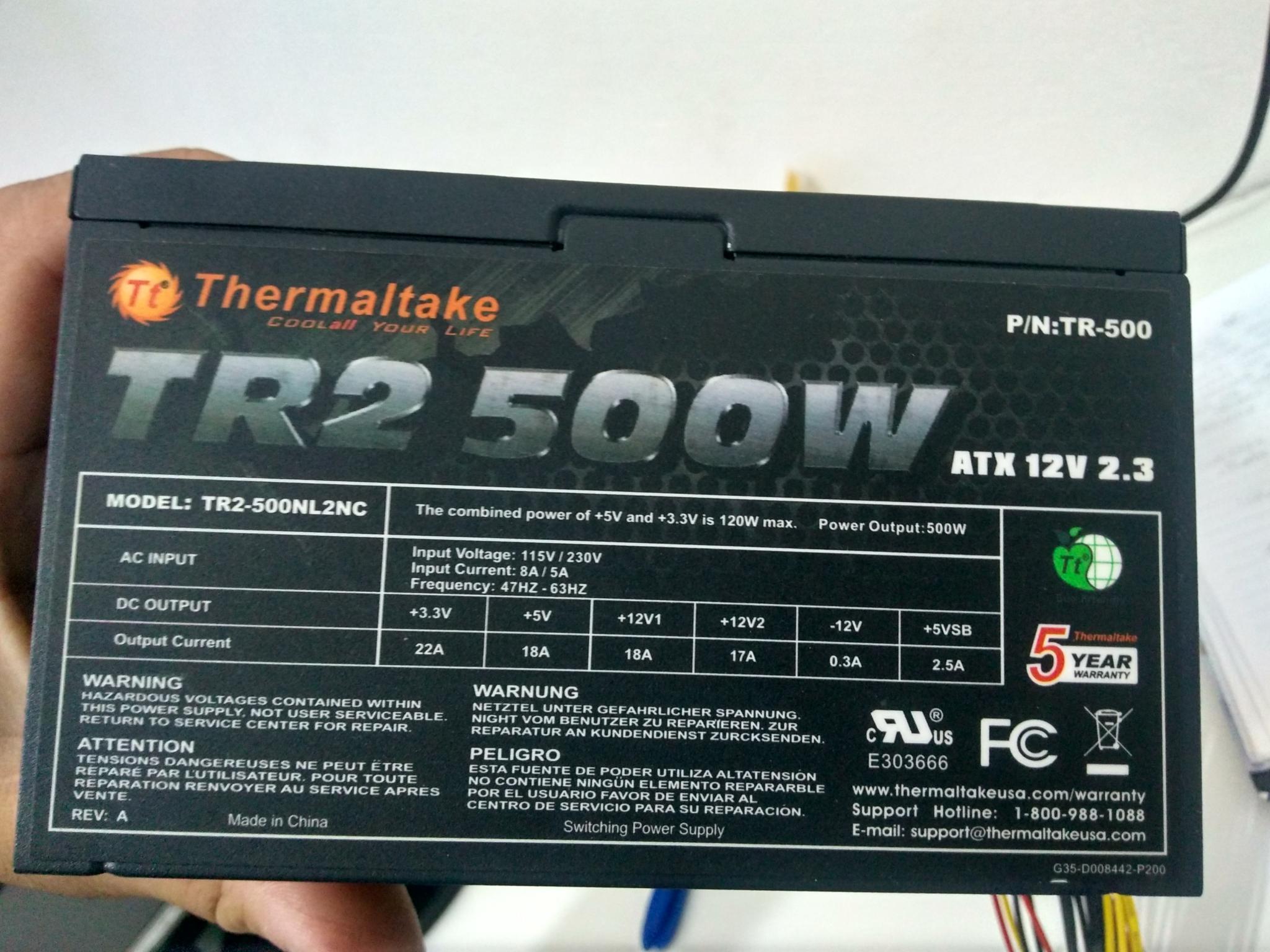

Pois bem: peguei emprestado de um amigo uma fonte THERMALTAKE TR2 500W e gostaria de saber se posso usar essa fonte por enquanto (até ter a grana pra comprar uma outra) ou é melhor dar uma apertada e já comprar uma nova?
Essa THERMALTAKE TR2 500W é bomba ou razoável?

Vixx... obrigado. Vou comprar uma nova então.
