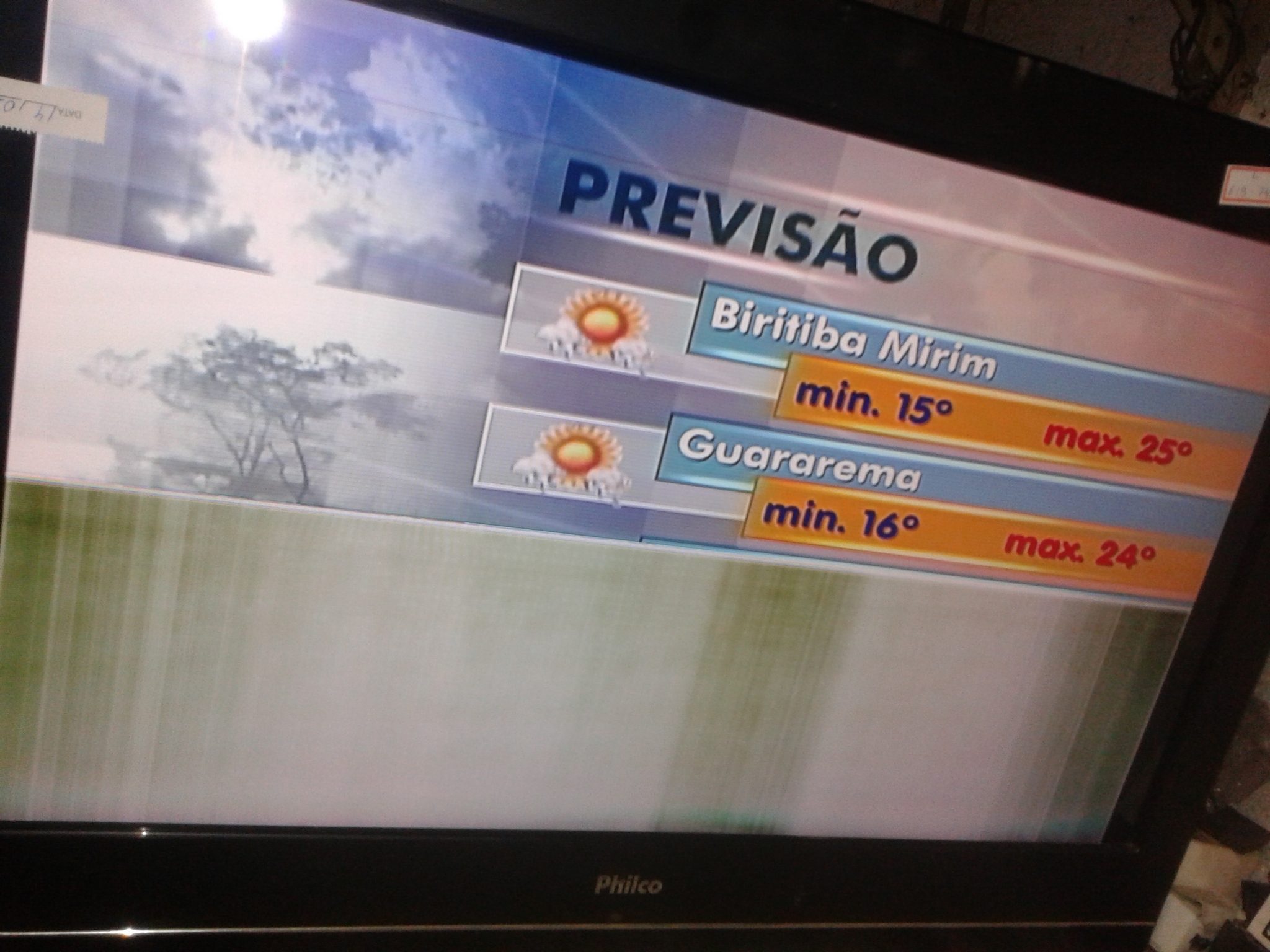

Tv philco ph32m4 com som imagem pela metade
  • Coordenador
@microtecinfo Se ninguém mexeu, ele não danifica por outro motivo, só oxidação mesmo!...
Infelizmente não tenho experiência suficiente para te garantir que é o painel ou placa principal!
Talvez o colega @vtrx, ou outro colega, tenha alguma dica para nos dá!
Aguardemos uns dias!....
Boa noite, não sei se estou vendo direito, mas se for um risco na parte de cima isso pode fazer este defeito no display mesmo, não lembro se tem opção de saída de vídeo nesta placa se tiver você pode tentar ligar um cabo e jogar o sinal para outra Tv com a entrada de vídeo ( isso nunca tentei ) mas já ouvi falar sobre este teste de display e pci principal quando tem audio.
Realmente é display.
Como paliativo, retire a moldura metálica que vai por cima da placa de drivers, e aperte com o dedo os flats que vão para o display (aqueles amarelos, que são "soldados" na tela).
Se por acaso a imagem retornar, coloque uma tira de borracha que faça pressão entre o flat defeituoso e a moldura metálica.
Isso é um paliativo e pode voltar a dar problemas futuros, avise ao cliente, pois a manutenção definitiva é a troca do display.
