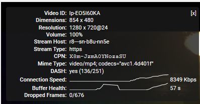

Sim, mas o Airgrid vai mostrar a velocidade entre provedor e você, se no computador tiver algo a mais acessando ele também contabiliza. Estatísticas para nerds, qual a velocidade aquele stream está carregando.
Alguns usuários reclamam de lentidão, mas o que pode ocorrer é que você esteja acessando de algum CDN ruim. Então, o melhor é ignorar ele. Tem alguns procedimentos como este por exemplo, parece que tem alguns aceleradores (complementos), mas nunca utilizei.
