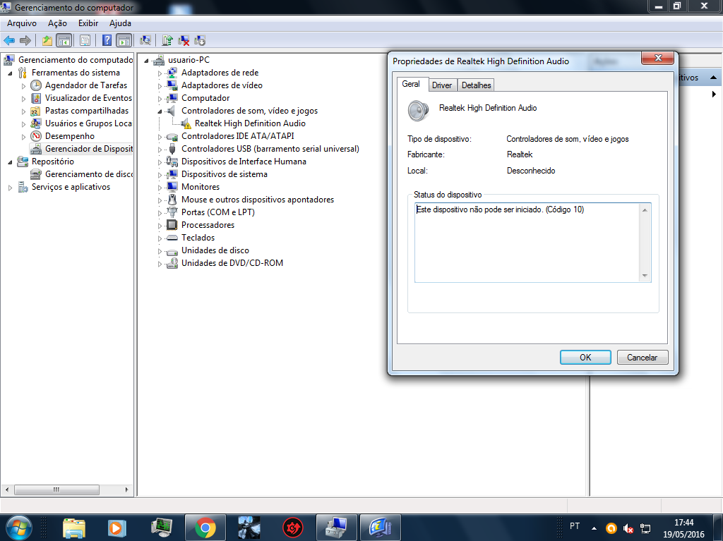

Bom, meu computador havia tido um problema no qual eu mandei para a assistência técnica, porém quando eu trouxe ele para casa e liguei notei que não estava saindo som (isso a uns 7 meses atrás). De lá pra cá venho tentando solucionar esse problemas de várias formas, inclusive algumas desse fórum porém nada funciona (desinstalei e instalei o driver, mexi na Bios "Onboard HD Audio [ENABLE]", etc...)
Detalhe:(a aba do gerenciador de dispositivos "Controladores de som, video e jogos" não aparecia até pouco tempo, depois de baixar um driver no site da realtek ele passou a aparecer mais com um erro...[imagemm no final])

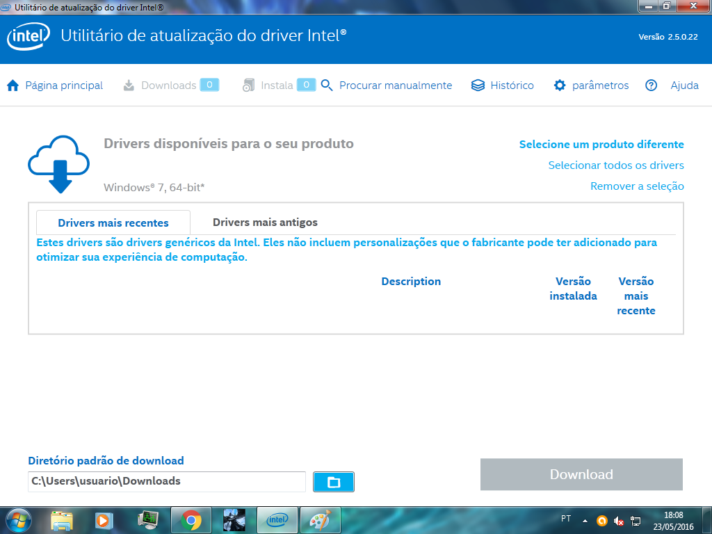

@Viajante Spock bem, o aplicativo da intel que você recomendou eu baixei e instalei certinho, mais quando clico na varredura ele não acha simplesmente nada [print a seguir] apenas um driver de grafico que quando atualizo e reinicio o pc ele não aparece como atualizado pois quando abro o app da intel ele avisa de novo que aquele driver está destualizado.
