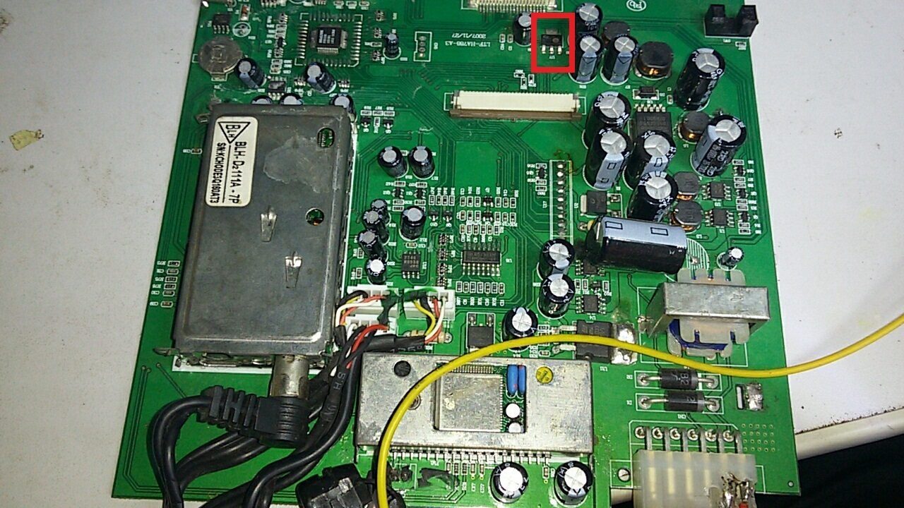

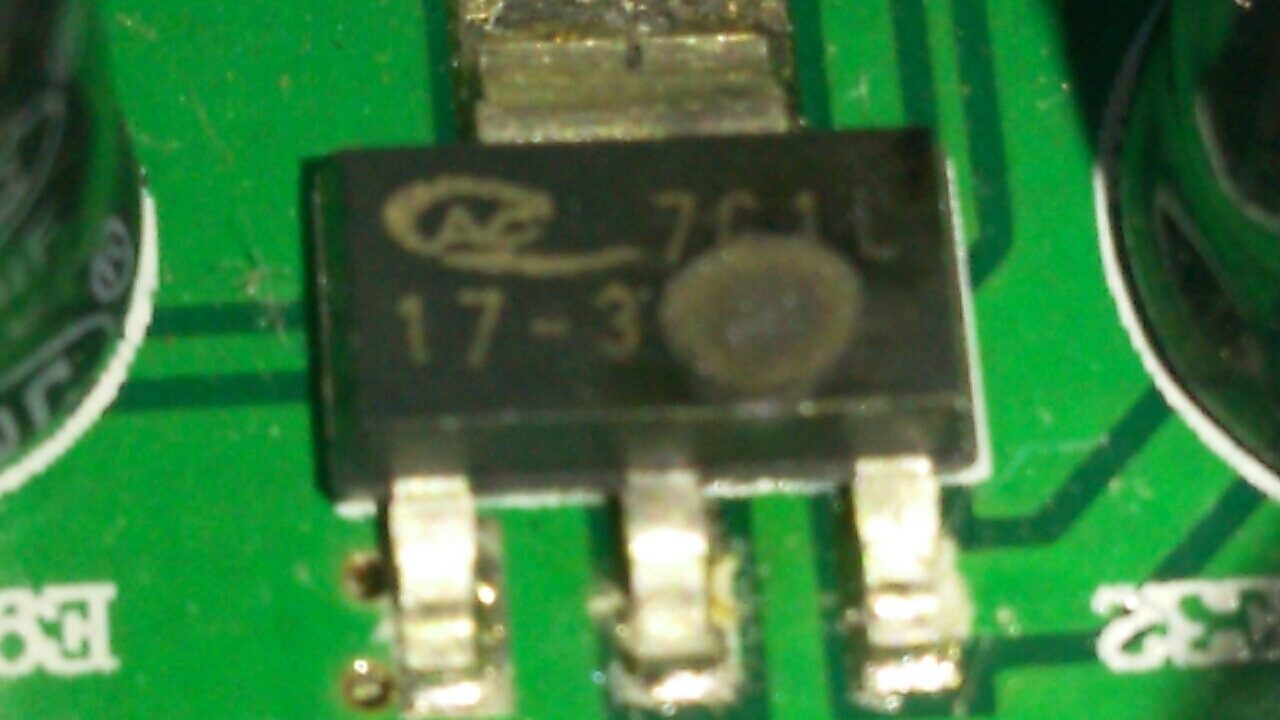

Realmente o componente está ruim de identificar. Mas se você postar que tipo de equipamento é, se for placa-mãe, o modelo que é, pode ser que tenha algum manual, datasheet de componentes, seja mais fácil de descobrir
@Alan Fahr Estes SMD's diminutos usam códigos diferentes, abreviados dos tradicionais. Uma solução pode ser olhar procurar por outro parecido, ou analisá-lo em qual função ele cumpre para ter uma função conhecida.
achei esta tabela aqui, talvez possa ajudar:
http://blog.novaeletronica.com.br/codigos-de-transistor-e-diodos-smd-smd-code/
Boa sorte !
Rapaz... dei uma procurada no google atrás de Manual de Serviço, esquemas ou algo do tipo.
Só vi de players do começo dos anos 2000.
Vejo duas possibilidades:
1 - Entrar em contato com a Roadstar Brasil, falando da situação e do desejo de um manual de serviço: E assim, ver a possibilidade de um via e-mail.

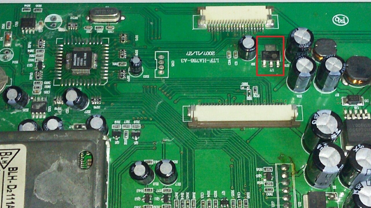

2 - Imaginando que não dê em nada, fazer a análise do CI e do seu papel. Por exemplo, ao meu ver, ele parece ser um regulador de tensão para o chip realtek à esquerda ou do U6 que está próximo dos capacitores. Podes caçar o datasheet deles para saber a tensão de trabalho, conferir o pinout e seguir a trilha até o U7,  e daí usar/adaptar algum regulador que atenda a necessidade. Lembrando: É o que eu acho, é o que parece a mim. ele pode ser outra coisa.
Boa Sorte aí !
