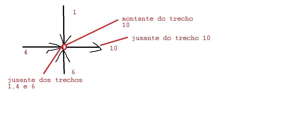

@DJunqueira Nas celulas n15 a n44 eu preciso de alguma formula onde: na linha montante da coluna N tenha a codição de se B15  por exemplo for igual a "c" que ela faça m15-k15 assim como nessa formula: =SE($B15="c";$M15-$K15), mas se nao, quero que ela pegue a menor jusante correspondente ao trecho correspondente, tem como ajuda nisso?, coloquei agora essa foto pra ver se da pra entender, quero por exemplo que a cota da montante do trecho 10 seja igual a menor cota entre as jusantes 1, 4 e 6

13 horas atrás, Arthur Dias disse:
@DJunqueira @CasaDoHardwareNas celulas n15 a n44 eu preciso de alguma formula onde: na linha montante da coluna N tenha a codição de se B15  por exemplo for igual a "c" que ela faça m15-k15 assim como nessa formula: =SE($B15="c";$M15-$K15), mas se nao, quero que ela pegue a menor jusante correspondente ao trecho correspondente, tem como ajuda nisso?, coloquei agora essa foto pra ver se da pra entender, quero por exemplo que a cota da montante do trecho 10 seja igual a menor cota entre as jusantes 1, 4 e 6

Mencione a guia, do contrário eu fico na condição de adivinho.
No caso imagino q seja a guia Cálculo.
Para te ajudar eu preferia q você me orientasse em termos de linhas e colunas, Montante e Jusante não é propriamente a minha praia.
Editado por DJunqueira
Compartilhar este post
Link para o post
Seja mais explicito onde você quer buscar determinada informação.
Qual coluna/linha, qual cabeçalho com está exatamente na planilha.
