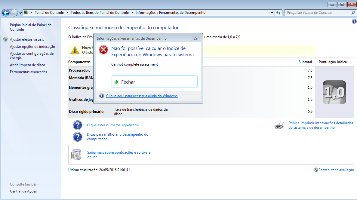

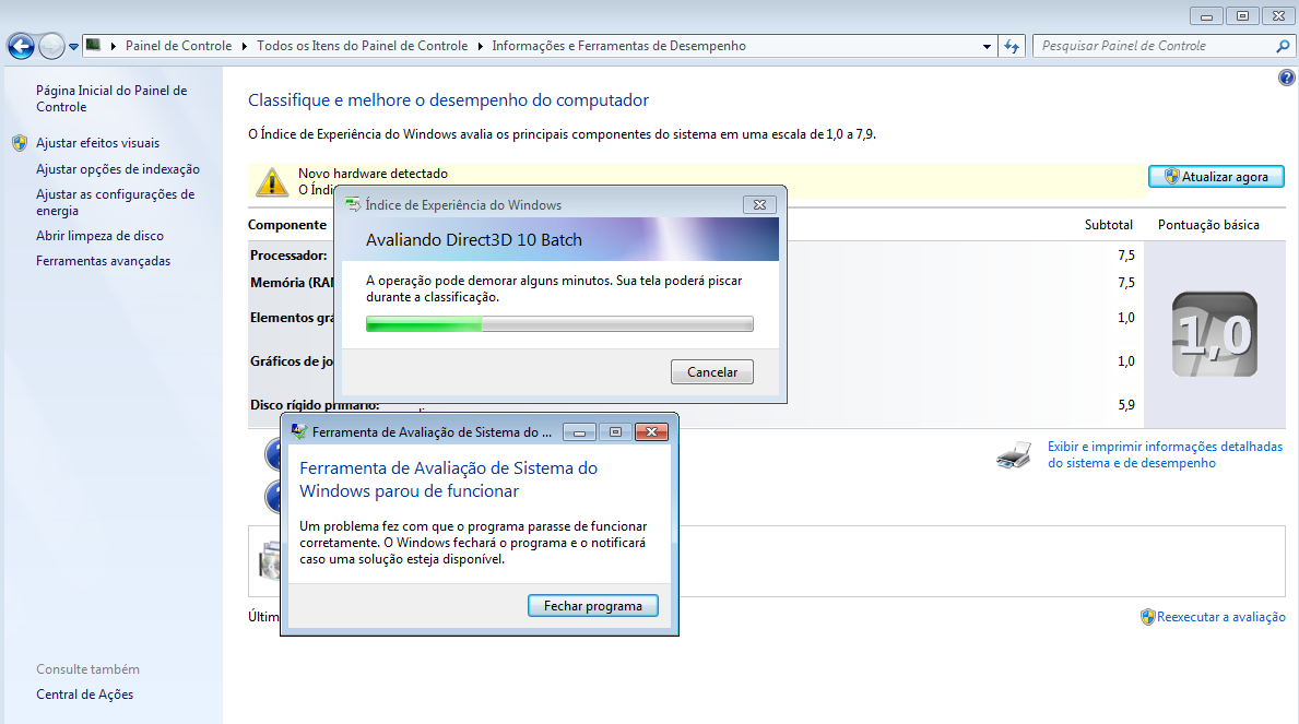

2) Ao tentar fazer o a classificação do hardware (aquela ferramenta do próprio windows que da uma pontuação para cada hardware), ocorre os erros mostrados nos anexos.

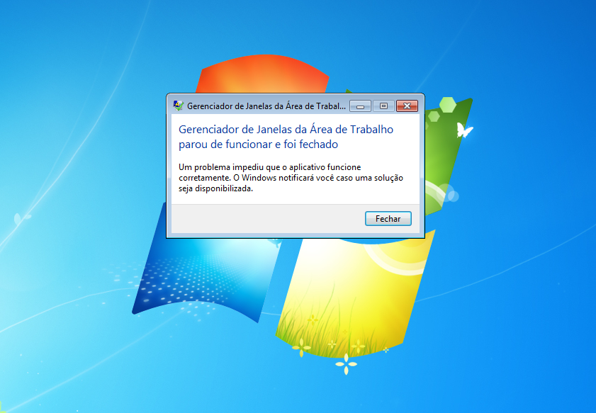

3) Toda vez que o computador é iniciado, ocorre o erro "Gerenciador de Janelas da Área de Trabalho parou de funcionar e foi fechado". Este erro também ocorre quando tento fazer a classificação do meu hardware (item 2).

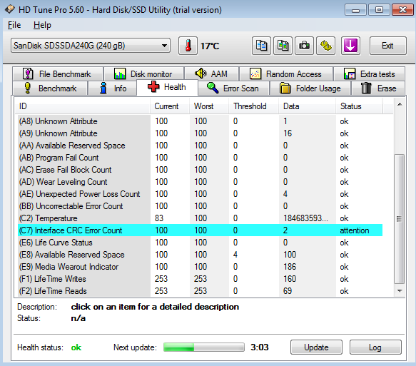

4) O HD Tune (versão de avaliação) mostra um aviso, conforme também no anexo.
Rodei a ferramenta de testes de memória do windows, e não acusou nada. Minha impressão é que os problemas principais (o da classificação do sistema e o fato dos jogos não abrirem em Fullscreen) estão ocorrendo devido ao erro com o Gerenciador de Janelas.

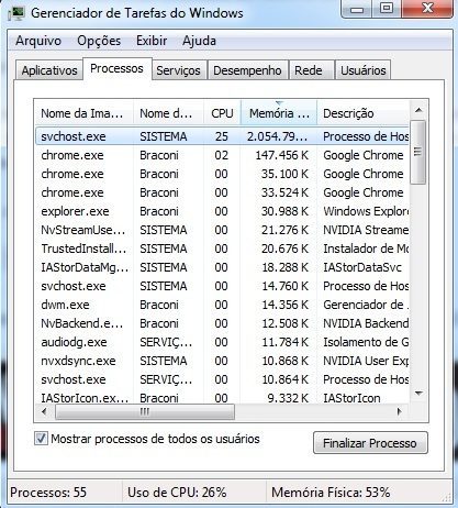

Agora seguinte, não está bem "tudo certo". Estou notando um consumo muito alto de memória RAM. Só pra ter uma ideia, por exemplo, somente com o Origin aberto e o jogo Unravel rodando (que só consome cerca de 700mb de RAM [informação mostrada ingame pelo MSI Afterburn]), o PC está consumindo 6,7Gb de memória RAM. Com o Project Cars então, se eu não deixar a memória virtual ativada (eu costumo desativar por causa do SSD), o jogo fecha toda hora. Com o Project Cars aberto + Steam o jogo fecha toda hora.
Neste exato momento, só com o Chrome aberto e o origin (sem nenhum jogo rodando), o consumo está em 4,2gb de RAM.
Detalhe: o computador está recém formatado, somente os drives, o Chrome e o Steam/Origin foram instalados.
Existe alguma chance desse sistema operacional ter alguma outra coisa carregada que esteja consumindo tanta memória?
