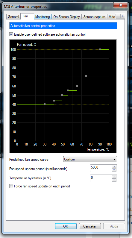

Instale o MSI afterburner e veja qual a rotação que o fan da placa de video fica durante os jogos, algumas placas da Nvidia vem com trava de ficarem no máximo a 34% (tive uma 550ti que ficava assim) ai com o afterburner faça um perfil para que a rotação aumente conforme a temperatura vá subindo.
