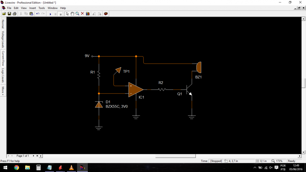

Como calculo r1 e r2 nesse circuito?
Recommended Posts
Olá! Estou projetando um circuito para acionar um buzzer quando a tensão de uma bateria chegar em 3V, mas fiquei com dúvidas na hora de calcular R1 e R2.
R1-> Qual corrente eu coloco para o zener funcionar?
R2-> Qual a tensão que o amp op vai colocar na base?
O resto eu sei, faltam só esses dados. Usarei: LM358 ou LM741, BC546, bateria de 9v e um zener de 3v.
Agradeço todas as respostas!
