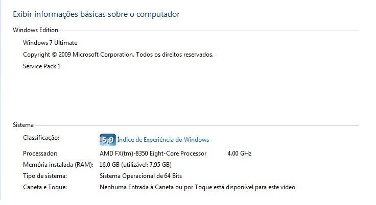

Nessa posição ele também mostra em Single Channel e além disso, o Windows lê os 16GB mas só usa 8, conforme imagem a seguir.:
Sim @alfasektor , testei inclusive com as configurações feitas no manual...
Mas se eu usar os slots 1 e 3, o Windows só lê a metade da memória...nos slots 2 e 4 ele lê os 16, porém em single channel

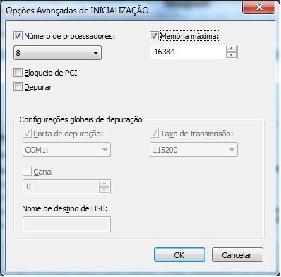

na barra de pesquisa no menu iniciar, Msconfig > Inicialização do sistema > Opções avançadas e lá você marca a opção de número de processadores e seleciona o máximo que tiver. Ao lado tem a opção "Memória máxima", onde você tem que marcar e colocar o tanto de memória que seu pc tem em MBs

@ApoloBrz Marcando ou desmarcando as opções no msconfig, não muda nada
@AmarildoJr Se eu colocar as memórias nos slots 1 e 3, fica metade inutilizável (Total 16GB, utilizável 7,95GB), somente se eu colocar nos slots 2 e 4 que o windows lê os 16GB.

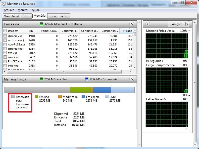

beleza, vá no gerenciador de tarefa > monitor de recursos > aba memória e veja quanto está dedicado ao hardware (se não me engano, é a cor cinza).

@ApoloBrz Segue a imagem do monitor de recursos

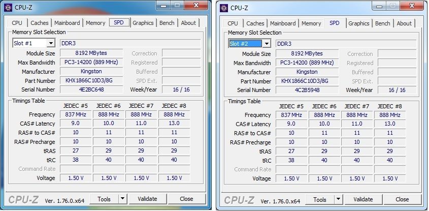

@guiaraujo  Por favor, baixe o CPU-Z e veja a seção SPD. Poste um print para vermos o que há de errado.
Compartilhar este post
Link para o post
@AmarildoJr Segue o print do CPU-Z, seção SPD:
As memórias estão conforme orientação do manual da placa-mãe, nos slots DDR3_1 e DDR3_2

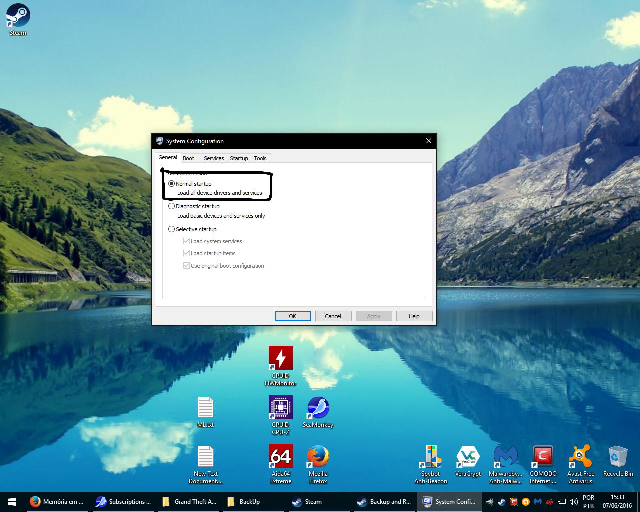

Por favor, abra o msconfig e veja se o boot está como boot normal. (na aba GERAL)
Link para o post
@AmarildoJr Não estava porque eu fiz o teste pedido anteriormente, marcando as caixas de número máximo de processadores e memória, depois desmarcando o de memória e nada...
Coloquei agora em modo de boot normal e vou reiniciar para ver. Para que o sistema pega tanta memória para hardware assim?

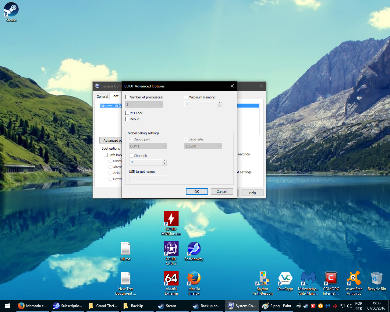

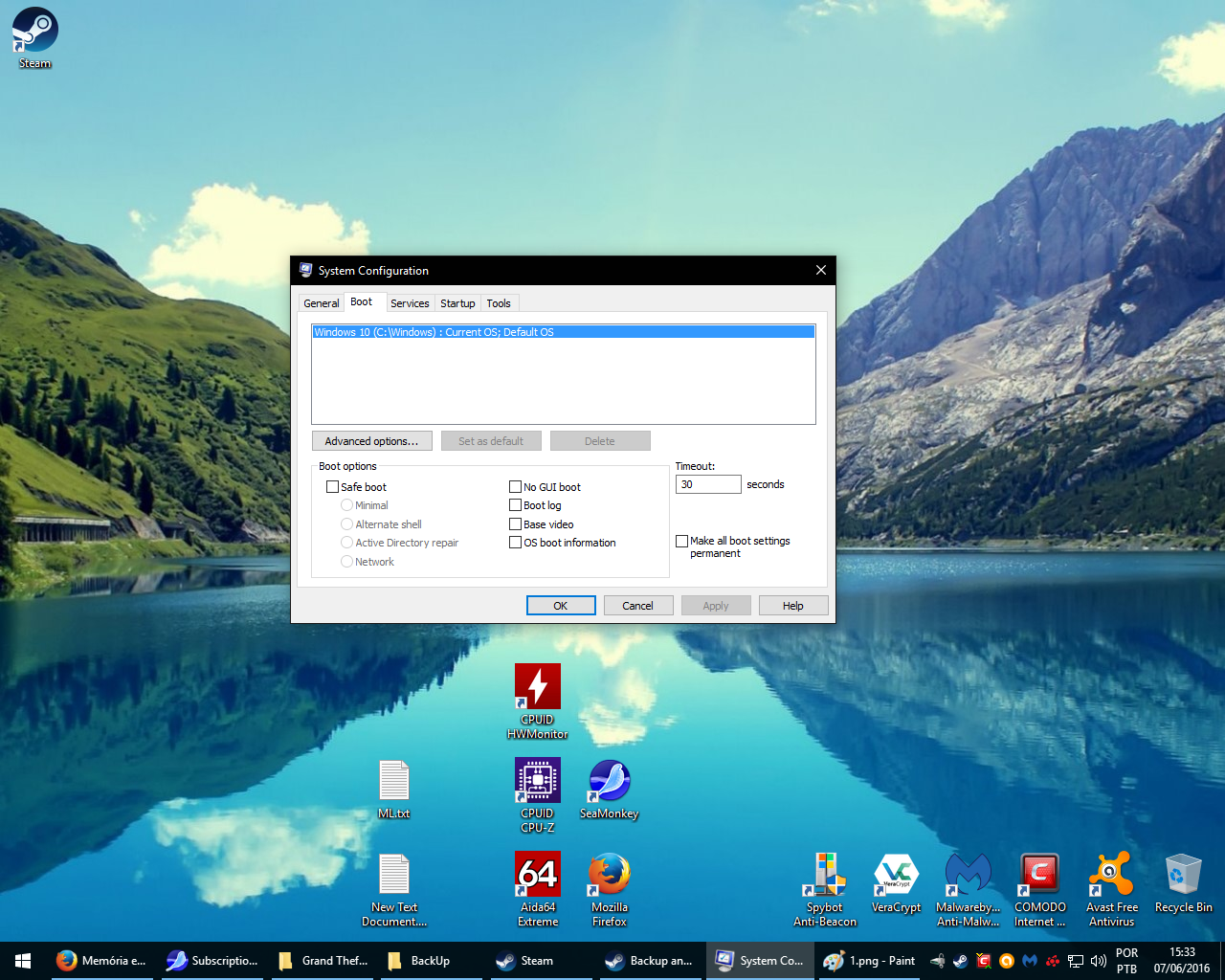

@guiaraujo
Se quiser tomar o meu como referencia, basta seguir os anexos.
Nãi sei porque ele toma tanta memória. Afinal, nem era pra ele reservar memória.
Link para o post
