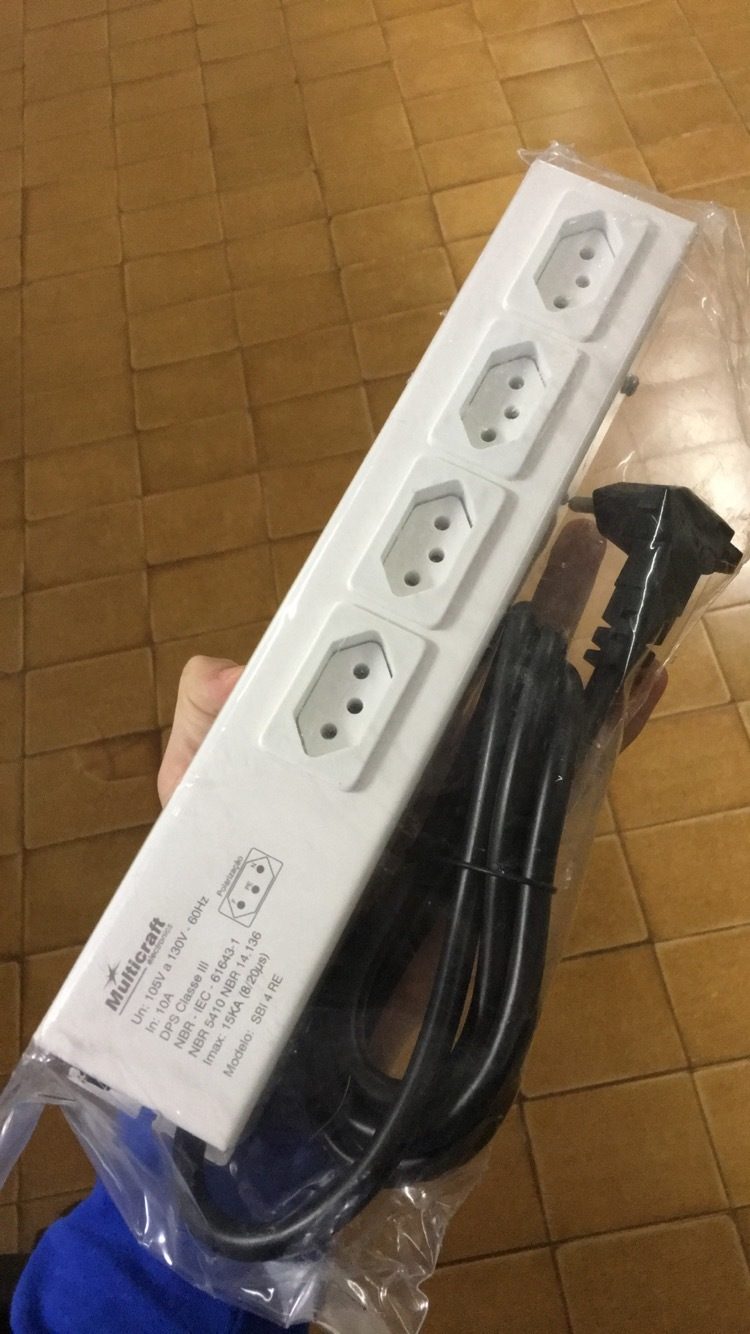

Boa tarde,
Comprei um equipamento monovolt, funciona a 110v, porém a rede elétrica do meu estado é 220v. Eu tenho o seguinte filtro, como o da foto. Se eu ligar esse filtro na tomada, e conectar o aparelho no filtro, tem chances dele queimar ou não tem problema?
Obrigado!!

Vai queimar o teu filtro caso tu ligue em 220v.

O seu equipamento monovolt, que funciona a 110v, juntamente com esse filtro irão para o beleléu na hora que você ligar na tomada.

Esse filtro eu uso no meu trabalho, pois as coisas que a empresa manda para minha filial é tudo 110v, e a energia na minha região é 220v.
certeza que da problema?
Existe alguma outra alternativa para eu conseguir que meu outro aparelho n queime? Estabilizador funciona ?

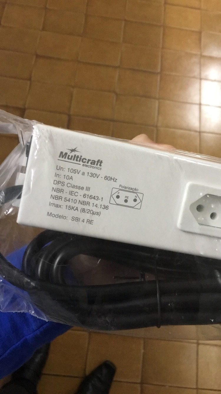

Pelo menos está marcada a tensão de trabalho no filtro: 105 a 130V.
Se você ligou em 220V e ele aguentou foi pura sorte, mas ele vai abrir o bico mais cedo ou mais tarde, pois está trabalhando acima da tensão para a qual foi projetado.

@Leonardo Castilho
Deve ter algum motivo pra essa limitação.. Algum componente interno dele, deve ter essa limitação..
Como ele se diz um "DPS Classe 3", deve ter varistores inclusos, e esses foram dimensionados pra 110 Volts.. Deve ser isso.. Estabilizador NUNCA é opção...
