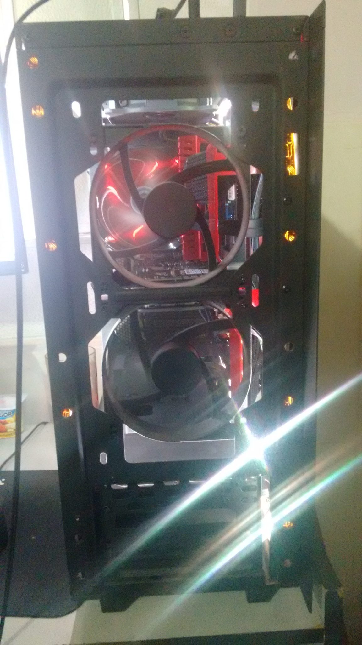

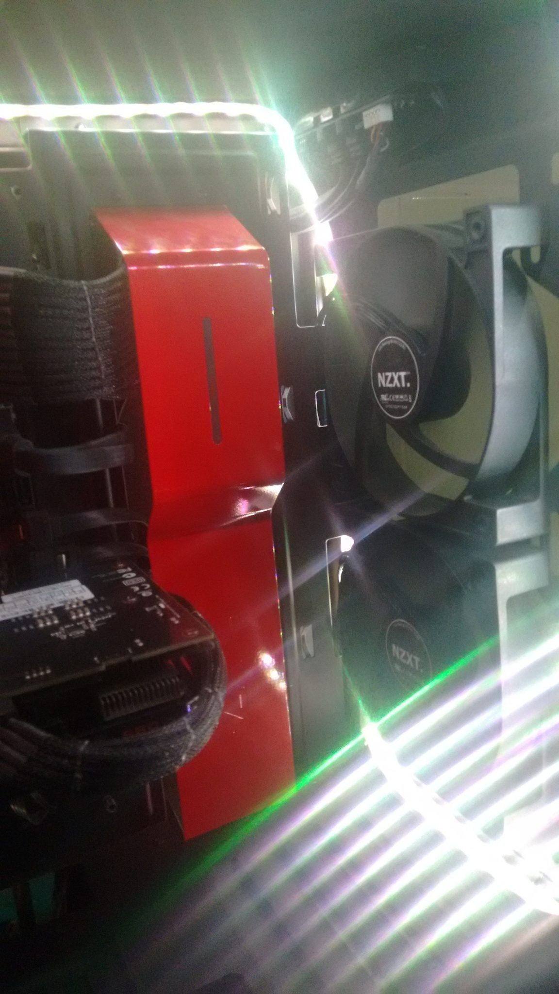

O ar entra na parte da frente e sai na parte de trás.
Edit: Li agora a minha mensagem e vi que ela ficou muito vazia. Hahaha. Abaixo tem as fotos dos fans no meu gabinete, os fans de trás e de cima estão como exaustores e os da frente estão puxando o ar para dentro, veja se fica mais claro agora.
De trás e de cima:
Da frente:
E desculpa ai pela quantidade de led no PC, olhando fica bonito mas atrapalha bastante nas fotos. kkk

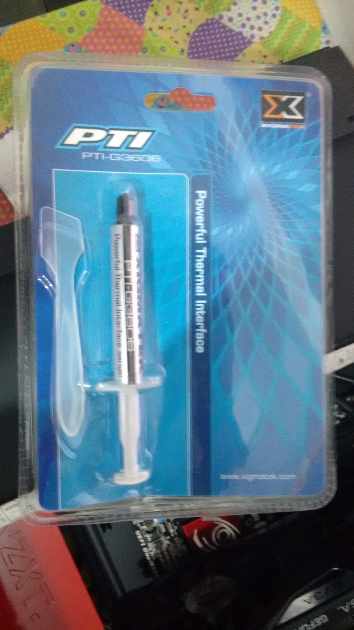

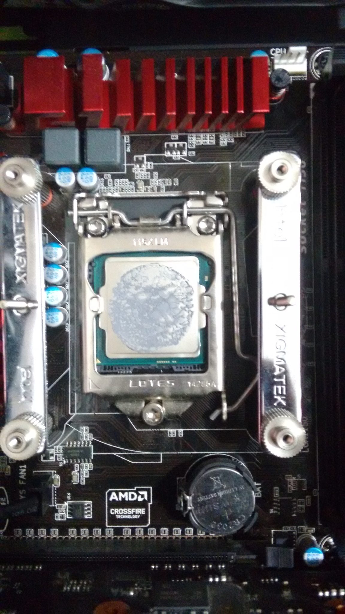

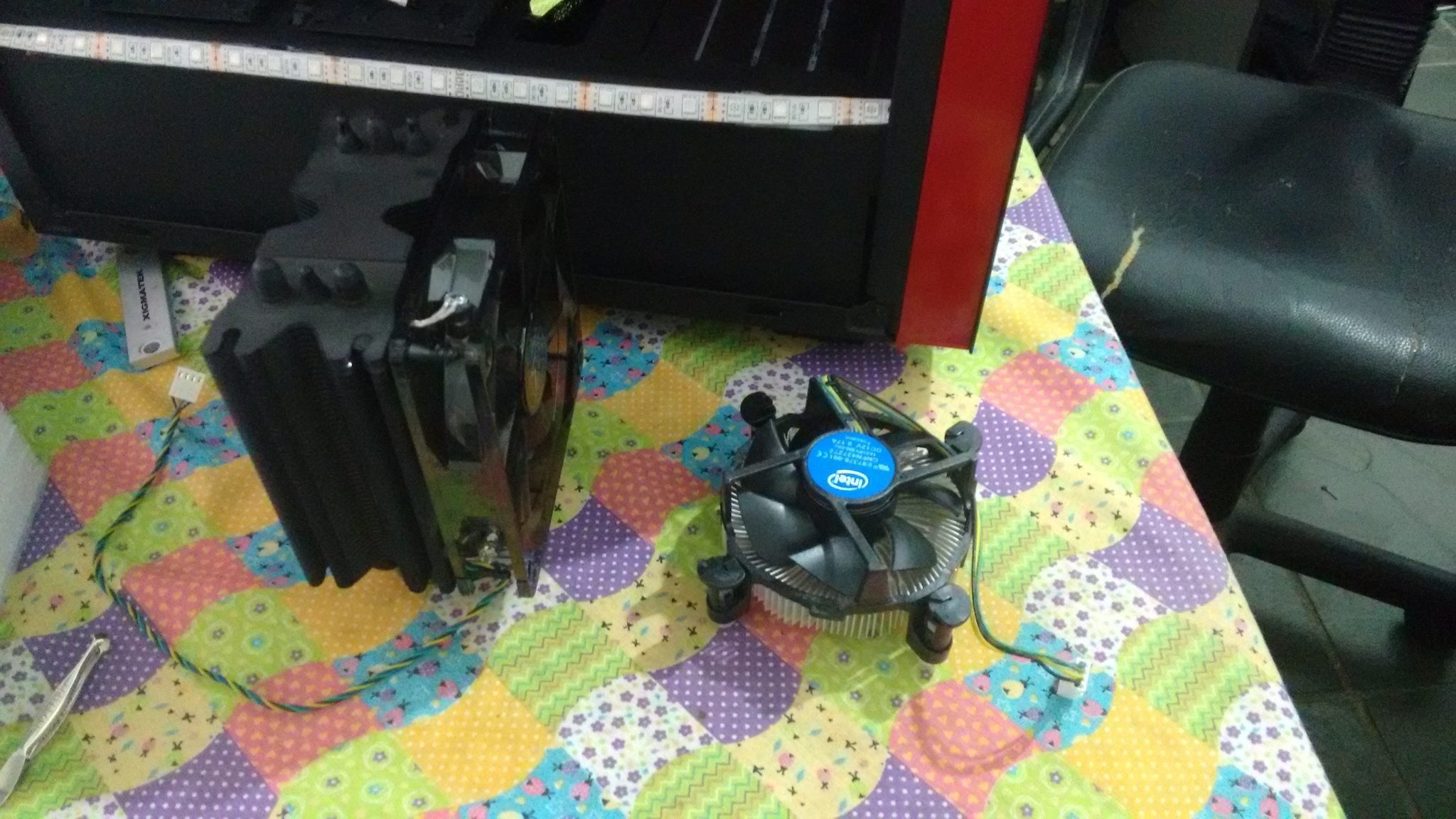

Iniciante também sou, apenas compartilho o pouco que sei. Achei aqui algumas fotos de quando troquei o cooler do processador.
As fotos são: 1. O novo e o antigo, 2. Como estava a pasta quando tirei o cooler stock, 3. CPU limpo com PH sem remover do socket, 4. Nova pasta térmica e 5. Aplicação da nova pasta.

@Zucchini Muito bom, a diferença são poucas : você trocou o cpu cooler (eu não , ainda estou com o box) , colocou uma pasta térmica boa( eu não) , tem uma MOBO boa ( eu não) é melhor deixar quieto , as diferenças são grandes kkkk. e em relação ao conector molex , de mais uma olhadinha , acho que você passou sem perceber.
