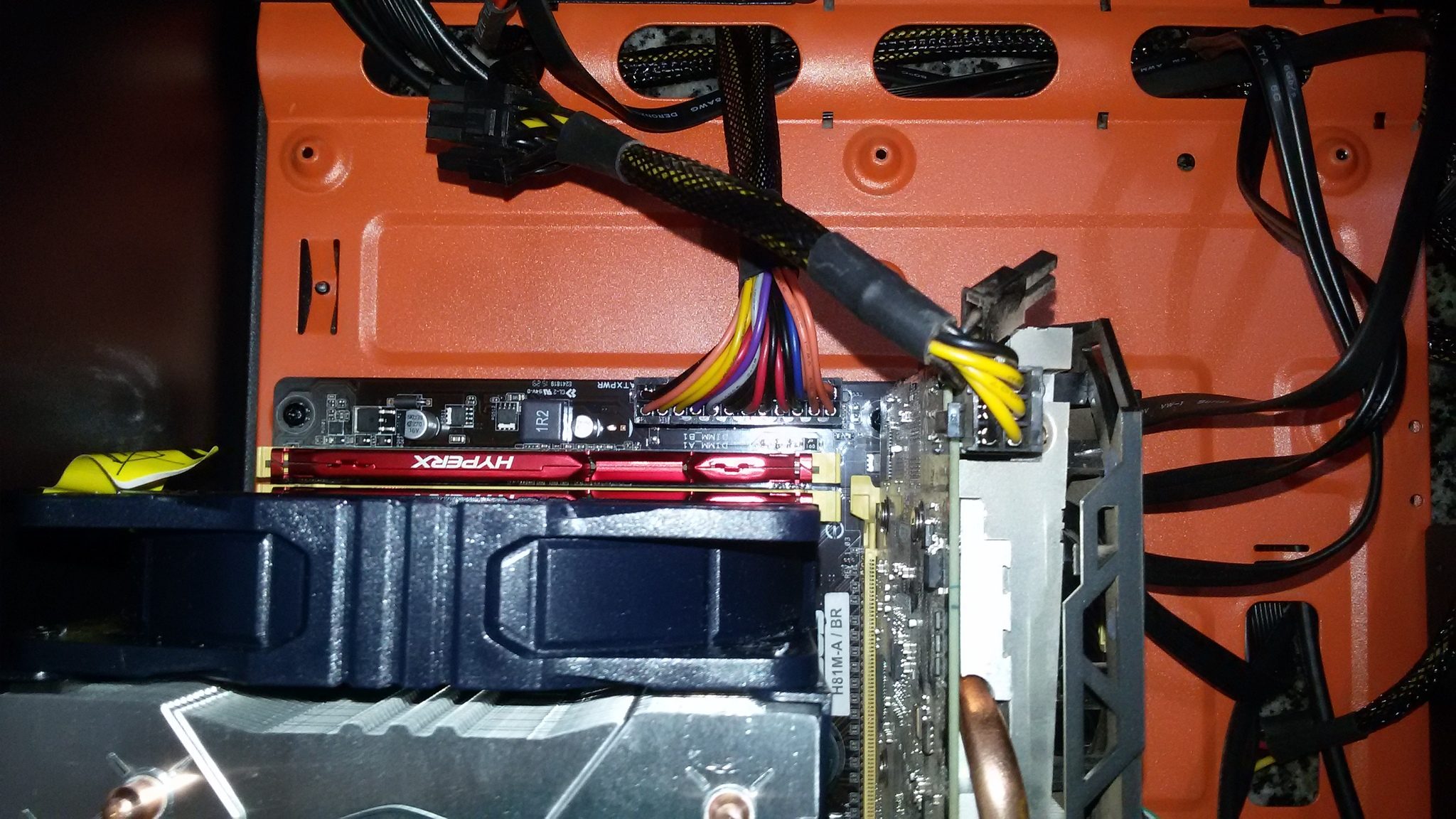

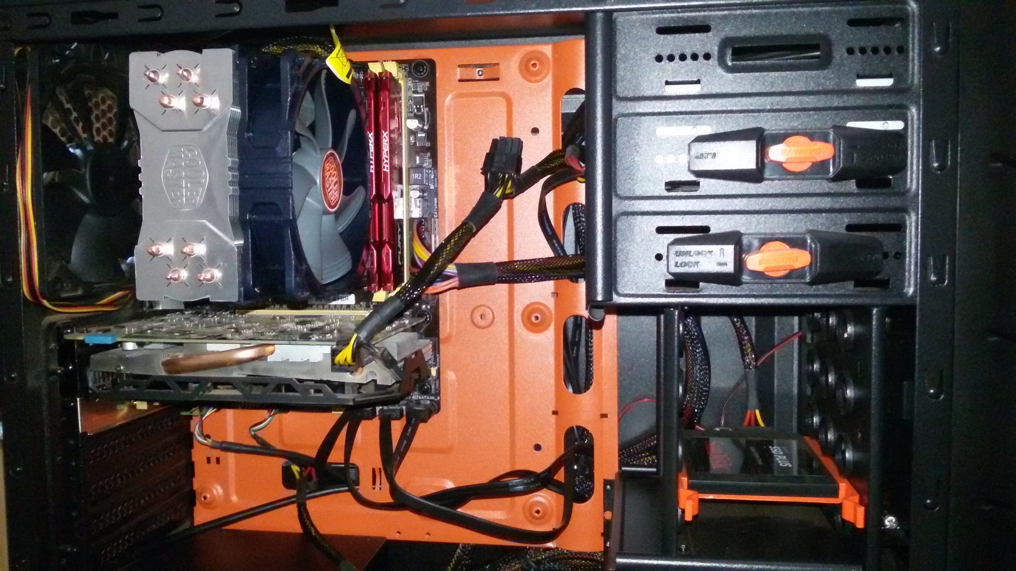

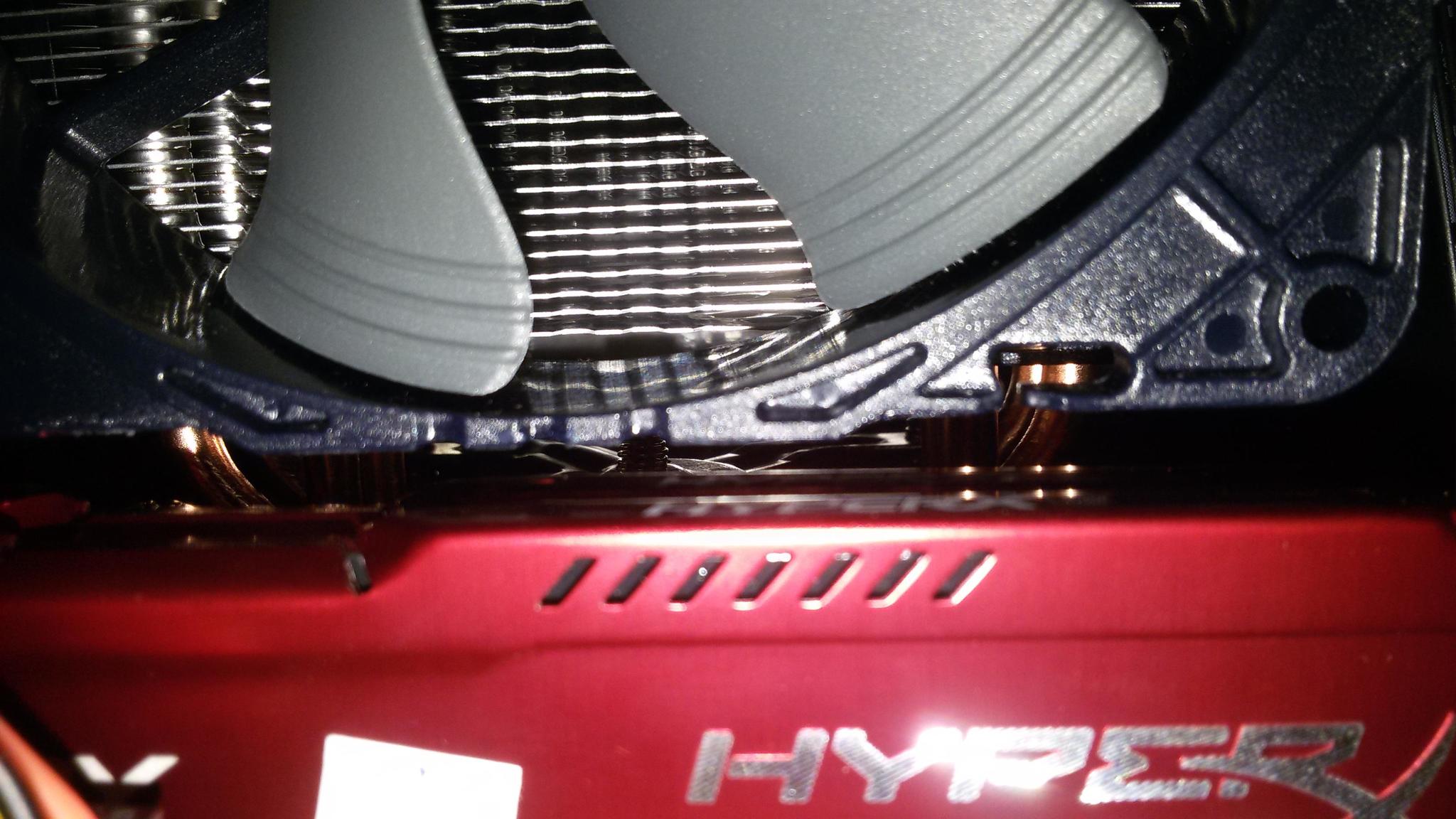

É a praticidade na istalação do gammaxx 400 me deixou tentado, kkkk. Já tava fechando com o Thermaltake L32 e achei uma informação sobre o coolermaster hyper 212x que deixou na duvida entre os dois.
http://www.coolermaster.com/cooling/cpu-air-cooler/hyper-212x/
Nesse link acima tem as especicicações dele e a altura da placa até o dissipador é maior que a altura da minha memória, ou seja, mesmo que ele invada os slots de memória, vou poder coloca-las sem problema, pois ficaram abaixo do cooler.
Então, o Cooler Master Hyper 212x é melhor? compensa pegar ele?
@Miguel J Geronimo Jr Eu levaria o L32 porque tudo indica, pelos testes, que ele é até 5ºC melhor. Deve ser mais silencioso também. O Hyper é uma engenharia antiga, ultrapassada. Eles deram uma maquiada no cooler de versões antigas, mas acho que continua o mesmo projeto.
De qualquer forma, os dois vão ter um desempenho na faixa de coolers intermediários. O Hyper tem por 170 na Pichau.
