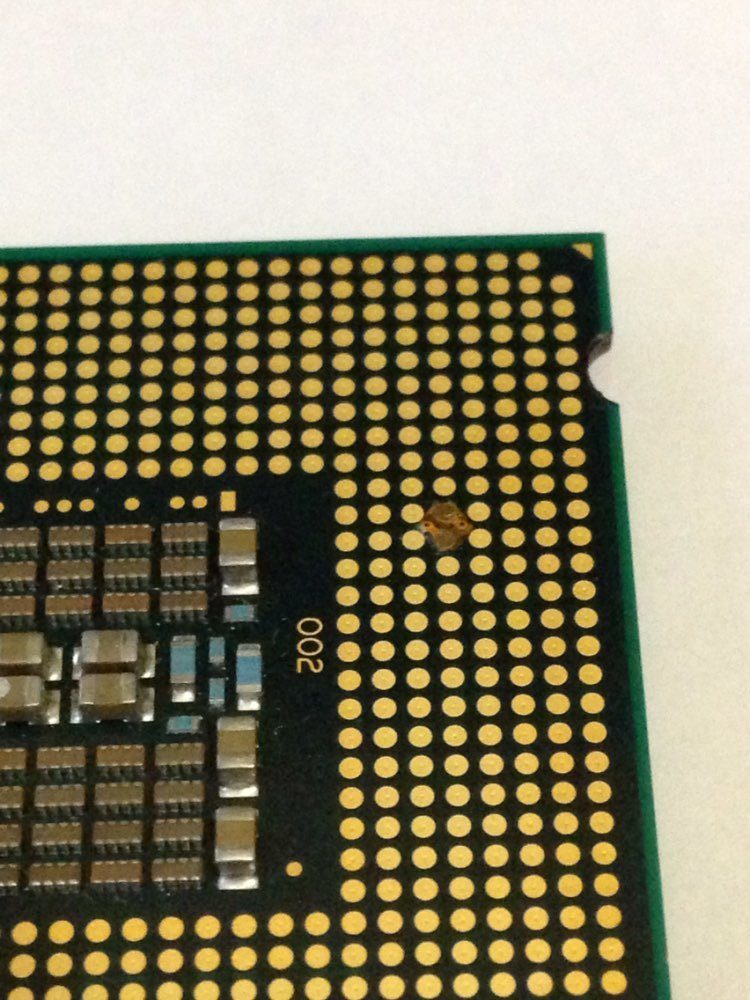

Processador xeon e5472 socket mod775
Recommended Posts
Olá estou com uma duvida , achei um Processador Xeon E5472 socket 775(MOD) por R$220 e eu soube que ele é melhor que o core 2 quad q9650 e quero saber se vale a pena fazer o upgrade e se da para fazer porque o meu processador ta dando gargalo com minha placa de video em jogos e também quero sabe se eu for trocar precisa formatar o pc

Sua placa-mãe não aceita esse processador: http://www.cpu-upgrade.com/mb-ASUS/P5KPL-AM.html

    1. @NASCARBR Porque não aceita? eu sei que o xeon  E5472 é lga 771 porém ele esta com mod lga775

    Pode até ser que sua MB aceite (reconheça) o processador, mesmo não estando entre os oficialmentes aceitos.....  Mas será um risco....
    Fora o fato de sua MB suportar fsb máximo de 1333 (sem oc) e o processador ser 1600, o que fará ele rodar capado caso você não tenha sucesso no OC da MB, isso se funcionar....
    Considerando sua config, principalmente sua VGA, na boa, pega um E8400 por menos de 80,00 e o resto invista em uma fonte melhor.....

    @dreas Por que você não compra um E5450 mod 775, que tem FSB de 1333 MHz? Acho mais fácil ser compatível com sua placa-mãe

    @NASCARBR Isso é verdade, porém eu perguntei para o cara que vende o processador e ele me disse que éra so atualizar a bios,e obviamente um processador de soquete diferente não vão estar na lista, ja vi muita gente fazendo esse mods cortando 4 pinos para lga771 da placa-mãe e do processador
    O vendedor dizer que dá certo não garante nada. Atualizar o Bios e continuar não constando da lista de compatibilidade não muda nada. Como eu disse, é por conta e risco.

  • @rodrigops Nossa nunca pensei nisso, considerando que o E5450 tem preticamente o mesmo desempenho que o E5472 e ele ands é melhor que o core 2 quad q9650 muito obrigado cara!
    @NASCARBR Bom acho que vou comprar o E5450 para não correr esse risco:)

    Mas lembre-se que esse mod é uma gambiarra. Como já foi dito, é por sua conta e risco.

    Algumas placas precisam atualizar a bios para uma bios mod. Existem sites que tem relação de placas e chipsets mais compativeis e com quais modelos de xeon.
