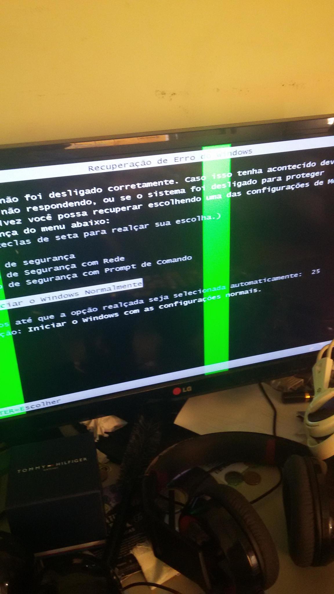

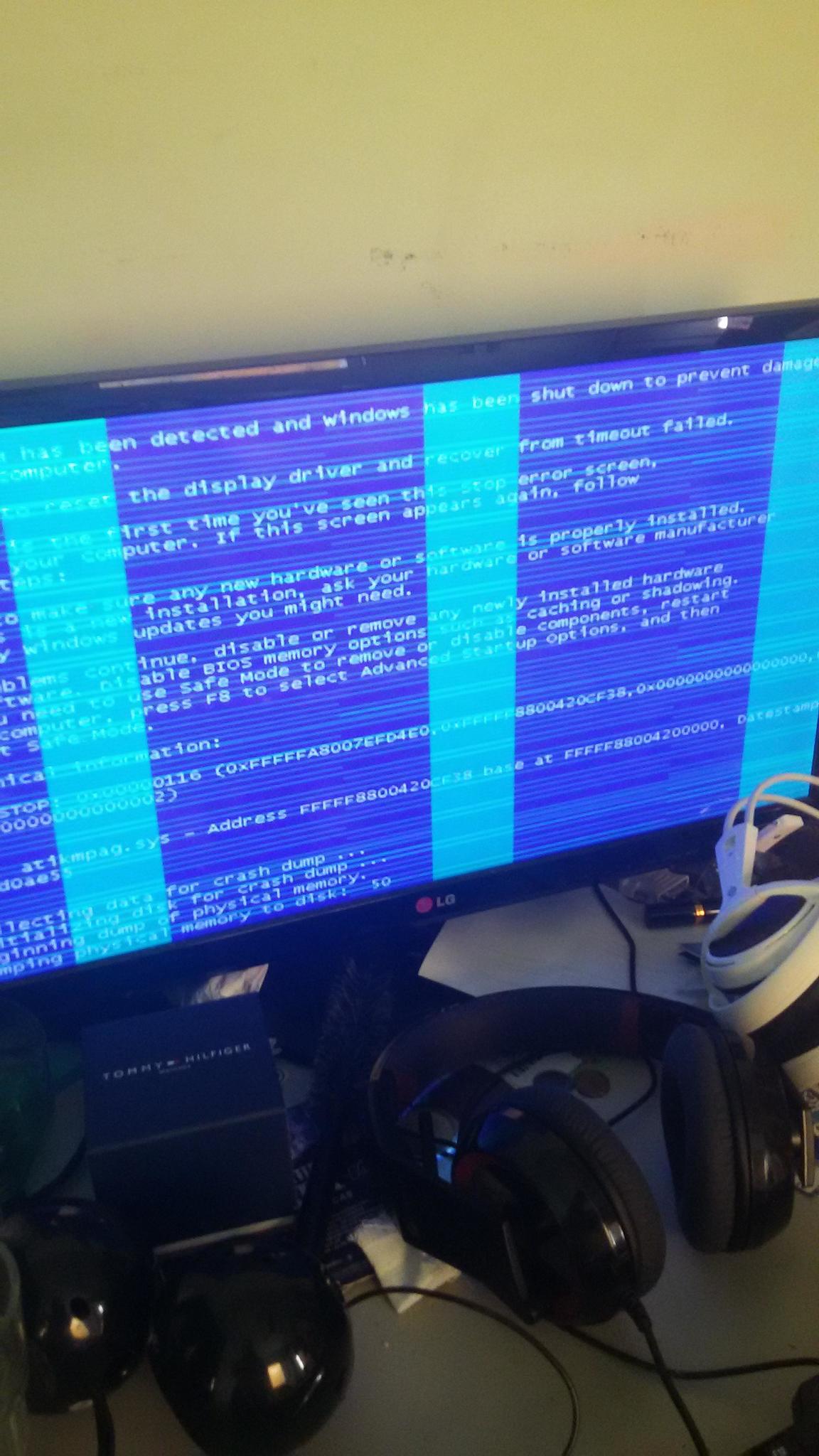

Boa tarde galera , bom vou direto ao ocorrido,meu pc é um i3 8gb e tem uma amd XFX 6870 e ela já tá sendo usa a um bom tempo faz uns 2 a 3 anos que tenho ela , mês passado meu pc reiniciou do nada e quando deu boot apareceu um mnote de faixas verdes na tela e não iniciou, ficava repetindo esse processo várias vezes. Então levei ela em uma loja e o cara me disse que deve ter sido o chip dela que estragou , deixei ela la e dps de alguns dias peguei ,testei e funcionou.
Agora a criança voltou com a graça kk , ta com os mesmo problemas(faixas verdes e não inicia ) , o que devo fazer ? será que ela estragou pelo tempo de uso dela ? não tem mais salvação ?. São várias perguntas que não sei responder porque sou leigo em hardware, gostaria de ajuda de vocês, obrigado.

podem ser varias possibilidades superaquecimento do cpu ou da mobo, ate mesmo a memoria ram se possível retire a ram faça um limpeza(com uma borracha) troque a pasta térmica do cpu mas se nada adiantar pode ser a placa mãe que esta estragada faça uma limpeza geral em todos os componentes veja se resolve.

Faça o seguinte, troque o cabo o vga de lugar, atrás do gabinete retire o cabo vga da sua placa de vídeo e ligue na onboad do pc. Mas antes, preciso que você retire também a placa de video do seu pc, desconecte da placa-mãe. Alguns computadores não reconhece a onboard se há uma placa de video conectada a placa-mãe.

Fiz o que vocês falaram galera e não deu certo.
Notei que nenhuma entrada da placa tava funcionando mais,apenas a hdmi que dava sinal.Então acho que vou ter que enterrar a guerreira kkk,obrigado pela ajuda galera!
A minha placa-mãe funciona certinho,todas as entradas e só a placa que está com problemas mesmo.
