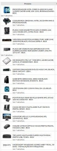

Muito boa noite amigos... Meu nome é Ademir, entendo muito pouco de hardware. Como pretendo comprar um PC gamer resolvi passar aqui para pedir a opinião de vocês sobre a melhor configuração pra mim.... O que eu quero é um i5 com a evga gtx970 4gb. Qual configuração que vocês me recomendam sem que eu gaste demais ou acabe comprando alguma peça errada, como memória e fonte por exemplo. Gostaria dessa configuração no melhor custo benefício possível. Obrigado a todos que puderem ajudar, já de antemão.

@Ademir M Carvalho A Fonte está EXAGERADA.. esse Hardware todo ai, em situações extremas vão consumir cerca de 300W.. Nem com um SLI de 970, você consumiria 500W em STOCK.
Falando em Stock, não faz sentido pegar um I5 6600 com o Final "K", que é Desbloqueado para Overclocking e pegar uma Motherboard com Chipset B150.
Se não tem pretensões com OC, economize e pegue um I5 6500 que já está de bom tamanho.
A fonte, pegue uma mais dimensionada.. uma Seasonic S12II 520W ou Corsair CX500 já estariam de bom tamanho, com Folga para Overclocking na GTX 970 e com uma Margem de segurança bem "Folgada".
As Fontes PCYes Electro, projetos da OEM SAMA, só seriam recomendadas para Hardwares básicos ao meu ver, visto que é uma Fonte com Projeto "Multi Rail", onde por mais que a Potência dê e sobre, pode ser que 2 Linhas de 12V com menor corrente não forneçam tanta "Margem de segurança" assim, uma vez que não se "Somam" caso seja demandado das linhas de 12V..
Corsair CX500 é um projeto "OK" da OEM CWT e a XTX XT somente os modelos de 400 e 500 mesmo.. o de 600 parece "Capado", oferecendo algo entre 35 e 37 Amperes.
Sobre a OEM da linha XT da XFX, deduzo que seja a Seasonic, pois todas as outras linhas da XFX são fabricadas por ela.
Vai servir sim.. esse modelo da EVGA em questão precisa de 2 Conectores de Energia de 6 Pinos se não me falha a memória..
Por esse motivo lhe recomendei Fontes entre 500 e 520W, e não Fontes de 400 aos 450W, pois Fontes de 500 em diante já costumam vir com 2 Conectores de 6+2 Pinos, enquanto os modelos de 500 para baixo,pelo menos as mais populares e vendidas, normalmente possuem apenas 1 de 6+2.. e por mais que fosse funcionar, não é muito indicado fazer uso de adaptadores molex..

Pegando um I5 6500 ou 6600 com a B150 para não gastar à toa com um CPU Destravado, e pegando essa Fonte que já é melhor dimensionada para todo o Hardware,terás uma Máquina bem balanceada e forte.
