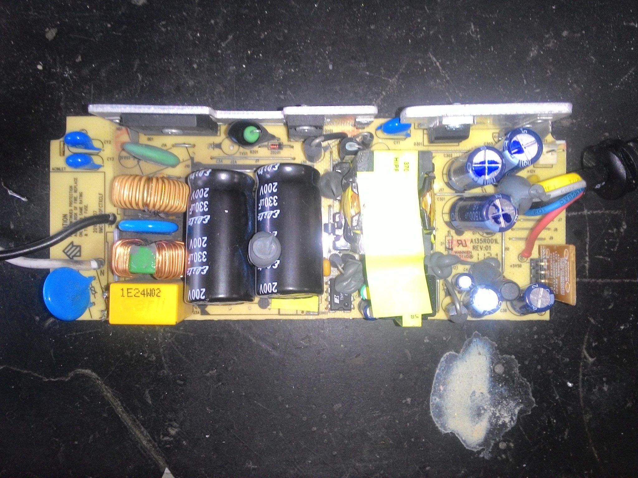

Olá! Amigos liguei minha fonte do Xbox slim na tensão de 220v, efetuei a troca do varistor de 241k por um de 271k e o fusível por um de vidro de 7amperes e quando ligo na tomada o fusível queima .... sabe dizer se tenho que trocar mais algum componente e qual teste tenho que fazer pra encontrar esse defeito?
Os diodos de retificação tem que ser testados, bem como os transistores do primário, ou o CI no caso de ser somente um CI com transistor embutido. Provavelmente o problema estará nos diodos de retificação.
2 horas atrás, faller disse:
Apostaria que o(s) transisto(res) de entrada estão queimados.
pode postar fotos pra eu ver e como medir ?
2 horas atrás, FelipeZ. disse:
tem como postar foto pra ver e como medir ?
21 horas atrás, FelipeZ. disse:
Você tem que ter ao menos um multímetro ai em mãos, se tiver tire uma foto da placa da fonte do que eu marco pra você o que você tem que medir.
beleza !!!! VOU POSTAR !!!!
