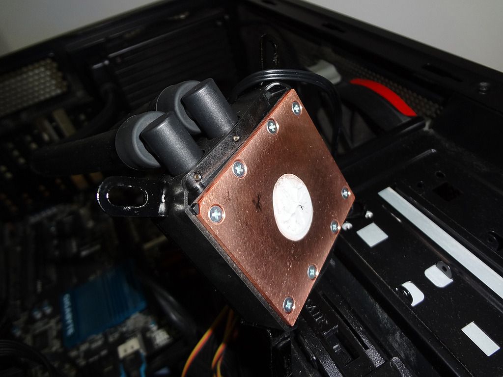

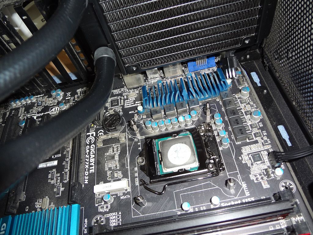

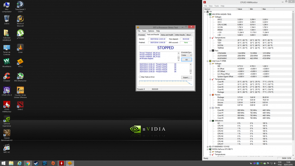

@Contiusa Resolvi meu problema Consegui!!!! Comprei outro h60 aqui na minha cidade mesmo , pois não tinha a nota do anterior, e tambem comprei uma outra pasta termica de melhor qualidade, pasta termica da deep cool,fiz o procedimento que você me pediu pois eu nao sabia que ajudava, tipo, como a minha placa-mãe tem na bios controle de fan dai posso seta qual velocidade eu quero , o que eu fiz liguei a bomba em um sys fan e deixei ela na velocidade maxima como me pediu,depois liguei um fan do gabinete que retira o ar quente para fora(fan pra tirar o ar pra cima) liguei no cpu fan e deixei modo automatico pra aumentar conforme a temperatura, e o fan que vai no radiador liguei em outro sys fan e coloquei a 100% também como ele e mais silencioso fico tranquilo ,a de ver que fiz um processo de stress nele e a temperatura fico em torno de 65° no máximo segue imagem a baixo, há voltagens e tudo mais esta dentro do padrão? segue 4 imagens abaixo , uma com stress no prime95, outrs com o fft-z que pra mim foi a mais alta que teve em temperatura, uma com o cpu-z e a outra com o pc fora de stress, creio eu que em jogos ele nao va atingir as temperaturas que chegaram em stress ate porque nao achei elas estão preocupantes agora o que você me diz?
OBS: A pasta termica anterior que eu estava usando uma tal de whurt nao é tão eficiente não nem recomendo, porque acho que as vezes ela interferiu na temperatura.
adicionado 3 minutos depois
@Contiusa Não consegui mandar as imagens em um post só..

Melhor colocar o fan do gabinete no SYS-fan e o fan do radiador do H60 no CPU-Fan. Não faz muita diferença deixar no máximo ou no controle PWM. E o fan do H60 faz barulho no máximo, sim. voce pode não se incomodar, mas é bem audível.
As temperaturas estão legais, sim, mas nenhuma brastemp. Esse H60 tem uma folga que dá para fazer uma gambiarra, mas é melhor deixar assim mesmo. Não vai atrapalhar.
Qual é a temperatura ambiente agora aí?
Compartilhar este post
Link para o post
@Contiusa esta por volta de 25, 26 graus , mais esse teste que te mandei foi o que mais esquentou , no prime 95 ele ficou em 67 a maxima, e no cpu-z ele deu 66 ° a maxima , estão boas ne? ate porque em jogos o cpu nao vai exigir tanto assim ne, que gambiarra e essa? kkkk ajuda?
E sim ele faz um barulhinho mesmo , mas pra mim ate que nao pertuba tanto , ate porque ele o pc fica em baixo da mesa dai o som fica um pouco abafado ate tranquilo , mas vou trocar eles de conexão então ja que não vai ajudar tanto o fan ficar em maximo, coloquei porque achei q podia ajudar em algo kkkk

@Tarcisio Reis é, eu estou fazendo testes com seis coolers / water coolers e a diferença de rodar no PWM do CPU-fan e rodar em 12V é de 1 a 1.5ºC no máximo. Isso em todos eles. Alguns a diferença chega a a ser de 0.5ºC.
Ou seja, você está alugando o seu ouvido a troco de nada :P
Obviamente o i7-4790K terá temperaturas diferentes do meu i7-3770K, mas não deve ser muito diferente. Esses 67 de máxima bate com a temperatura que eu atingi com o H60 sem a gambiarra no OCCT. Ou seja, teoricamente teria espaço para ganhar alguns graus.
Mas pode deixar assim mesmo (sem gambiarra). Se no verão passar dos 70ºC em jogos você dá um toque na gente que eu te explico como identificar se tem ou não folga e se dá para fazer a gambiarra.
