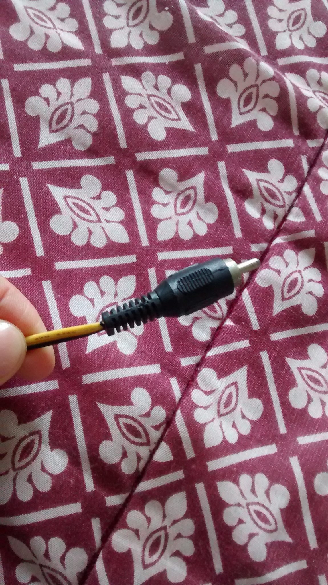

Tenho uma caixa de som da AIWA aqui. Gostaria de adaptar ela para um cabo p2 para poder utilizar com meu celular. porém tenho só a caixa e não o som. Nela, tem dois cabos um rca e outro de alimentação. As minhas duvidas são:
A caixa ja tem amplificador?
Eu só preciso adaptar o cabo de rca para p2?
Eu alimento diretamente com 110/220?
Em anexo tem algumas imagens da ficha técnica dela. Agradeço quem puder ajudar!!!
Não, essa caixa é passiva e quem faz a amplificação da mesmo é o aparelho de som, portanto ela não tem amplificador.
Não, você vai precisar além do adaptador de RCA Femea para P2, um amplificador também será necessário, caso contrário não irá sair som nessa caixa.
Quem vai lhe passar a tensão correta é o amplificador que você vai adquirir para esse tipo de processo.

Olha, acho que um receiver poderá lhe ajudar na ligação dessas caixas, sai mais em conta que um amplificador.
Você pode adquirir um usado com boa qualidade como esse:
http://produto.mercadolivre.com.br/MLB-706372537-amplificador-receiver-kenwood-model-kr-820-_JM
Ou mesmo um novo como esse:
http://produto.mercadolivre.com.br/MLB-757488718-receiver-amplificador-som-ambiente-frahm-slim-1000-usbsdfm-_JM
Lhe atenderá para ligar esse caixa.
Esta cx é do sorround, ela não da som normal, é para ligar no sorround dos aiwa que possuem este recurso, ai no caso cada conjunto de fio é uma direção (ou falante). Ela opera mais nas frequências médias e agudas, n tem grave decente. Eu não usaria como cx principal. Repare que a impedancia dela é de 16 ohms, vai forçar o amplificador que não for próprio pra elas, se você ligar direto no pc o chip de áudio vai ter problemas operacionais.
