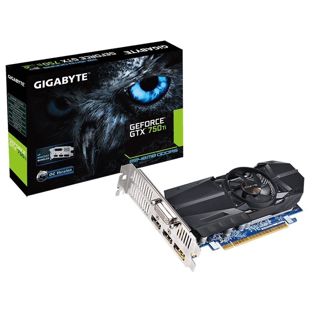

Compartilhar este post
Link para o post
10 horas atrás, Schopfung disse:
Excelente.
