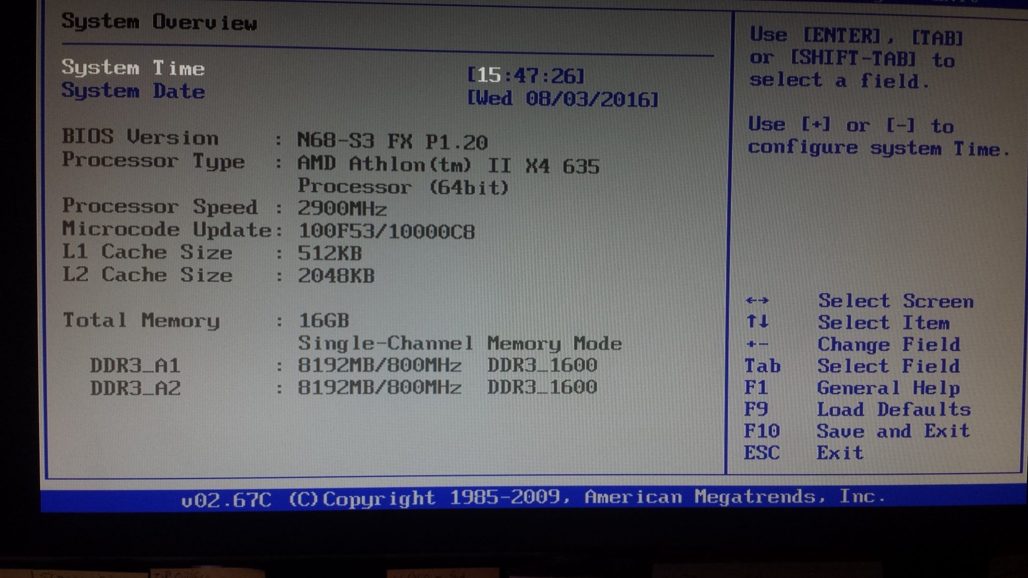

Estou com um problema na minha placa Asrock N68-S3 FX. Comprei 2 pentes de Memoria Hiperx Fury 1866MHz. Idênticas
Mas minha placa nao reconhece as placas como dual channel.
Sei que a placa tem limitação de 1600MHz, mas mesmo assim não deveria reconhecer como Dual-Channel?

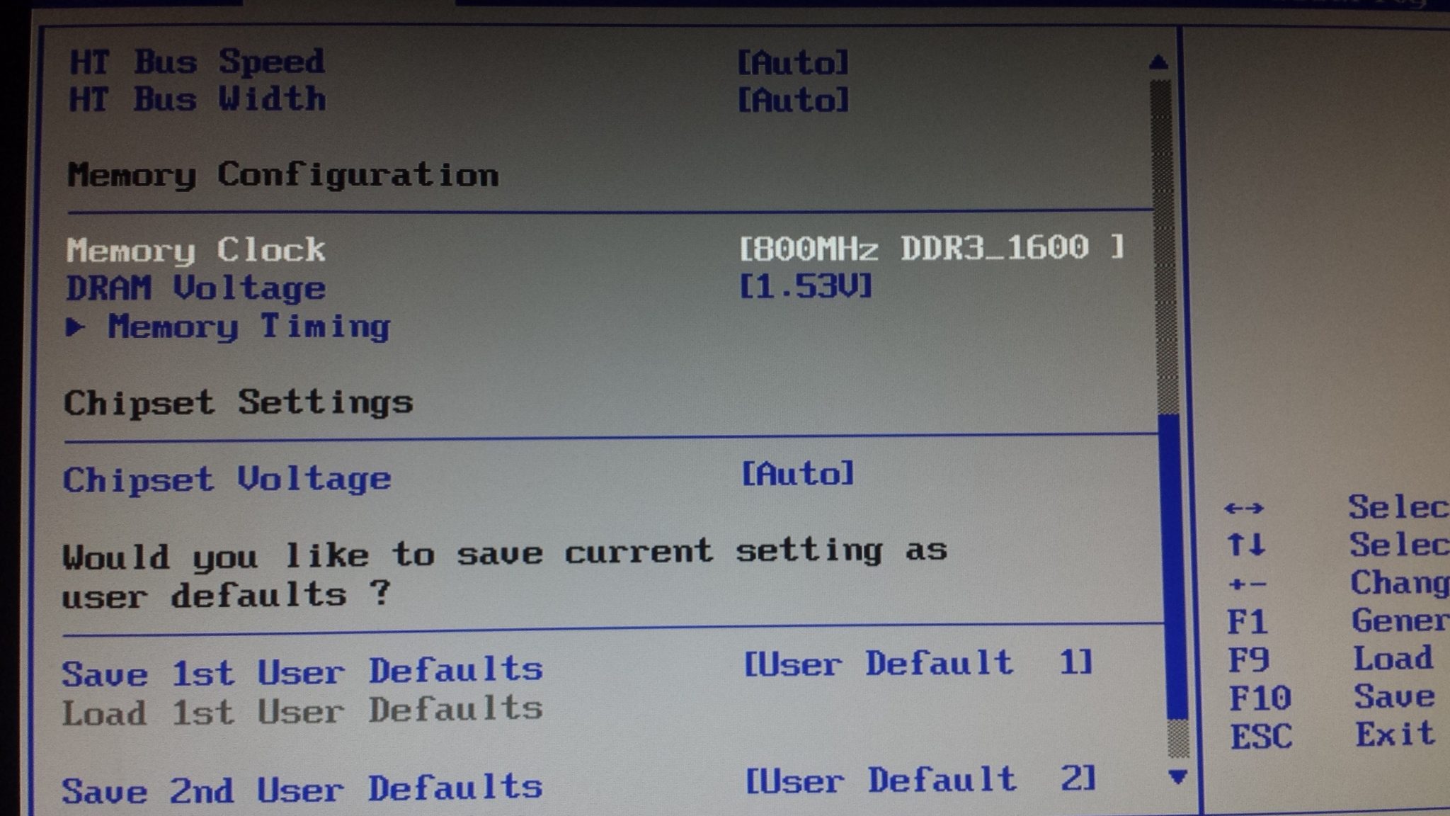

Li em uma postagem antiga que um membro conseguiu colocar em Dual-Channel realizando a configuração manual das memórias.
Sera que isso funciona?

19 minutos atrás, Victor.TNP disse:
@Wesley Safadaum até que nao esta acendendo muito nao.
mas será q setando para 1333 ele vai pegar o dual channel?
possa ser que sim, como o max que ela suporta é 1333, deve reconhecer as duas, e não uma só por causa dos setup, aconselho a trocar logo essa mobo, to com uma melhor aqui, só que n tem video on, to procurando uma vga em promoção pra comprar kkkkkkk
