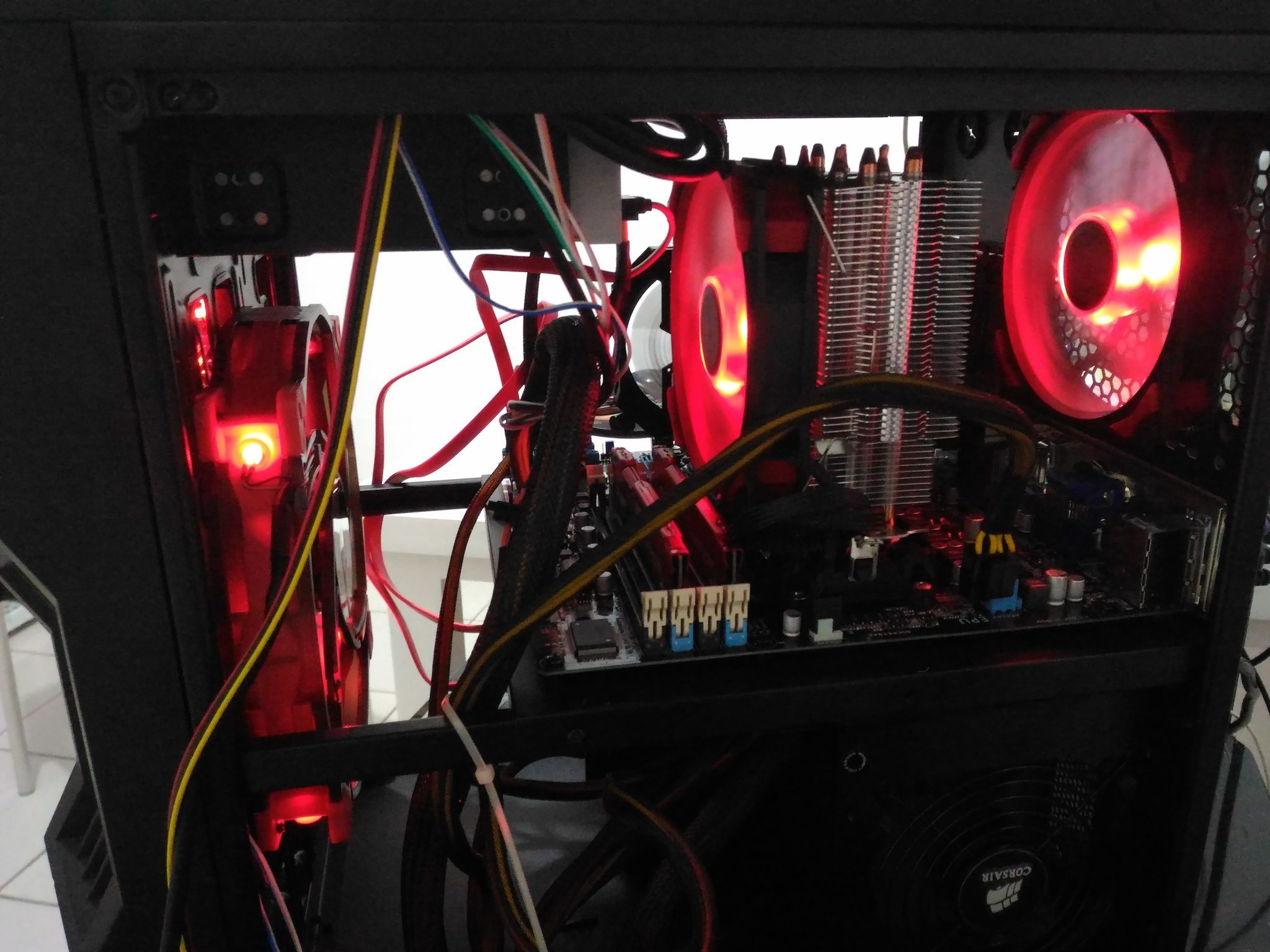

No meu gabinete ficou assim: 1 pcyes f5 no cpu cooler, seguido de outro no gabinete. Para o gabinete estou pensando em colocar esse modelo de Cougar que voce citou, justamente pra diminuir o barulho.

@Pocker meu gabinete é em forma de cubo, então ele tem um double deck, onde na parte inferior estão hds e fonte e, na supeiro a pl mae. Pelo formato ele tbem é mais gordinho que o normal.
Na frente tenho uma THERMALTAKE LUNA 200MM LED RED ( http://www.pichau.com.br/hardware/ventoinhas-e-casemod/ventoinha-thermaltake-luna-200mm-led-red-cl-f025-pl20re-a-box ). No gabinete, que é da Aerocool, vem uma de 200mm mais era fraquinha. Por isso troquei por essa thermaltake.
No deck inferior e traseiro tem uma original do gabinete, de 140mm como exaustao. Rotacao maxima de 1200 rpm. Ela tbem é fraquinha, mas diminui em 9o a temp do hd mais quente.
Na parte traseira do deck supeior tem essa pcyes fury f5, como exaustao. Ela faz barulho porque esta ligada na rotacao maxima. Comprei o par de f5 pra colocar uma no gammaxx 400 (que eu queria com desempenho mesmo), e outra no gabinete (como da pra ver na foto). Mas estou pensando em substituir essa 2a f5 por uma Cougar mais silenciosa. Como tenho usado o pc no ar condicionado, o barulho nao incomoda. Nao usei o controlador de fan do gabinete. Quero performance :)

@Pocker do deepcool gammaxx 400 dá pra trocar por outro de 120 mm. Troquei o original por causa da cor (eu queria vermelho, e o original é azul), e pra ter um bom desempenho porque o f5 é bem forte. O cougar dual x serve bem nele e é mais silencioso. E tem força pra segurar o processador frio. No caso do gabinete, hj colocaria justamente esses cougar dual x.

@Pocker nao testei com a fan original do gammaxx 400 porque ja tinha decidido que ia trocar por uma com led vermelho. Assim, comprei o cpu cooler e a fan substituta juntos na pichau.
Essa maq usa um fx6300, então a temperatura em stress com o prime95 fica em 51o, com a pcyes f5 rodando a 1580 (o maximo dela é 2200, então tem uma boa margem ainda), quando o ambiente esta a 31o.
Em jogos, com a temp ambiente em 31o, nao passa de 47o (esse é o pico maximo).
No ar condicionado, a 25o, o prime95 vai ate 47/48o. Em jogos, no maximo 43o.
Como ele nao precisa aumentar tanto a rotacao do fan f5, que nunca chegou em 1600 rpm, nao faz tanto barulho. Pelo desempenho do cougar dual x, acho que ele consegue a mesma temp com menos barulho ainda.
