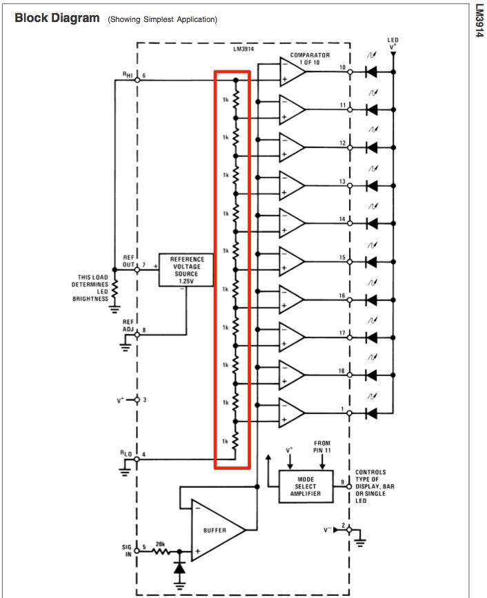

Um Hallmeter é na verdade um voltímetro que mede de zero a um volt, vindos da sonda lambda, que com isso mostra a razão de ar/combustível da mistura.
No caso dele esse voltímetro que em vez de valores mostra o acendimento de leds tal fosse um VU meter..
Como é feito com o LM3914, cuja relação entre cada led é derivada de igual valor de resistores, de 1k, vai mostrar a tensão de modo linear.
Veja os múltiplos resistores de 1k internamente ao CI LM3914.
