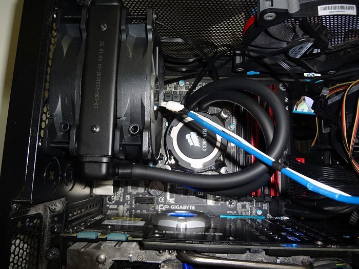

Cara, se você leu o meu tópico dos testes, eu fiz o RMA do H60 por causa da folga do backplate e recebi um H75 hoje à tarde. Estou testando ele - gostando muito. Vou testar por mais um ou dois dias e depois vender, como você pode ver que estou vendendo alguns coolers que foram testados na feira do rolo aqui do CDH.
Eu venderia o H75 (está novo, perfeito, na caixa) por 250 reais (frete grátis). Ou seja, vai sair por uns 220 reais. Ele custa por volta de 380-450 nas lojas (e você não corre o risco de comprar um que veio com defeito). Estou testando e ele está redondinho. Ele está tendo o desempenho do H60 com arruelas, só que muito silencioso em stock, até em overclock ele é silencioso. Os dois fans parecem ter uma qualidade bem melhor do que os fans do H60 e do H45.
Acho que ainda daria para fazer a modificação com arruelas, então pode ser que ele passe o H45 em desempenho. Como eu disse, se estiver interessado, segura aí um ou dois dias para eu terminar os testes que depois eu te dou um toque.
Aqui vão duas fotos dos testes que estou fazendo agora (a armação azul e branca é a sonda de temperatura):
