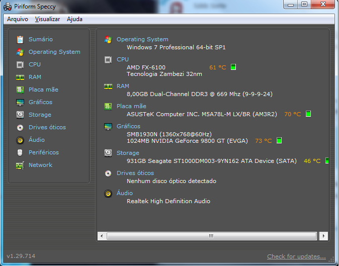

Estou com um problema: Após trocar a pasta térmica de meu processador, o computador apresentou uma temperatura de uso muito maior que a antiga.
  • Foi comparado a temperatura em dois programas de monitoramento. Ambas apresentaram os mesmos resultados.
  • Seria uma pasta térmica ruim? E se fosse realmente, justificaria aumentar tanto a temperatura da placa-mãe, placa de vídeo e processador ao mesmo tempo?
  • O mal encaixe das peças do processador também justificaria esse aumento "generalizado"?
  • Essa é a temperatura com a tampa aberta do gabinete.
  • Os cabos foram remanejados para uma melhor circulação de ar no gabinete também.
 (Observação: Esse print foi tirado com o jogo Heroes of the Storm na tela de menu).
Fico no aguardo por uma resposta. Obrigado desde já.

@Aesthesys Tenta fazer o teste com a tampa do seu gabinete fechado. Já que é a primeira vez que você troca, pode ser que sua camada ficou muito grossa e por isso o cooler não ta conseguindo resfriar totalmente. Pode ser a marca inferior da pasta térmica original também. Você limpou o cooler? pode haver um pouco de pó e isso prejudicar o desempenho do mesmo também.

Quem colocou a pasta não sabe a marca? Então é bem provável que seja de qualidade inferior. Digo isso, porque uma vez utilizei uma pasta de qualidade inferior (implastec) na troca do processador de um note, e reparei que a temperatura também estava mais alta do que antes, assim, retirei o processador novamente, limpei e apliquei uma pasta que veio junto com o cooler do processador de meu desktop (um restante que sobrou), assim, foi notável a diferença, cerca de 10º a menos.
Sugiro você adquirir até por questão de investimento, uma pasta térmica de melhor qualidade, aquelas a base de prata. Nas lojas virtuais você encontra várias, vai valer a pena. E a quantidade colocada, caso seja outra pessoa que irá colocar, peço que você supervisione a aplicação, pois não deve ser superior a uma gota.
