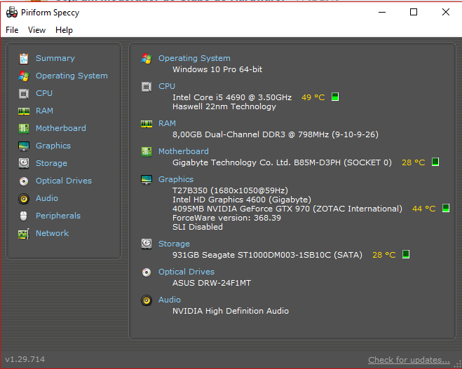

Seguinte, meu computador possui uma GTX 970 da ZOTAC que jogando Shadows of Mordor passa dos 70 ºC. Minha meta é manter ela não passando dos 60 ºC em jogo.Para isso eu adaptei um segundo cooler ali na lateral pra jogar ar pra placa, mas a temperatura dela continua passando dos 70ºC . Qual seria a melhor posição pra eu deixar esse segundo cooler refrigerando a placa de vídeo?
PS: Na lateral da tampa não dá, é acrílico.
@Aesthesys Na foto, parece que você só tem no gabinete um fan montado
na traseira do gabinete, por acaso você tem mais algum  montado na frente
do gabinete jogando ar frio para dentro? Se o cooler da placa de vídeo não
recebe ar fresco, fica difícil ele ter um bom desempenho.

Sim, tenho só 1 fan traseiro jogando o ar quente pra fora. Na frente, tenho apenas este fan adaptado. Além de ter realizado testes com a tampa lateral aberta, a parte de trás do fan adaptado fica completamente fria, não existe massa de ar quente ali. Então acredito eu que o ar que ela está jogando pra frente seja igualmente frio. Já o fan traseiro, antes da adaptação não se percebia um fluxo forte de ar saindo de trás do gabinete. Hoje, se coloco a mão ali trás é notório o ar saindo de lá.
A questão é: se naquela posição o fluxo de ar se torna eficiente o bastante pra ajudar minha Zotac a não passar dos 60ºC jogando Shadows of Mordor. Pois mesmo com essa fan adaptada ali a temperatura da placa não mudou. Eu havia pensado em grudar essa fan na parte da frente do gabinete, mas quando feito isso, ela perde mais da metade da potência. É como se as grades mais atrapalhassem do que ajudassem.
