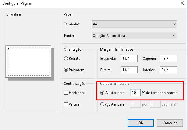

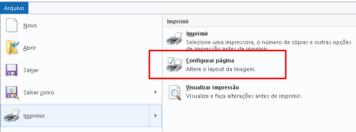

Imprimindo no paint dava certo para mim,abre o arquivo no paint,vai em arquivo>propriedade,verifica qual resolução do paint,no meu caso é de 96dpi,depois eu vou em imprimir>configurar pagina e trocar para ajustar pagina em %,e faço (resolucao_paint/resolucao_imagem)*100,colocou no lugar,considerado:
resolucao_paint=96dpi
resolucao_imagem=600dpi
O valor seria (96/600)*100=16%
Já fiz isto varias vez,é sempre deu certo.Os caras das graficas ficam bravo,pois querem imprimir no corel draw,mais todas as vez imprimiram errado.Então vai no paint mesmo.
