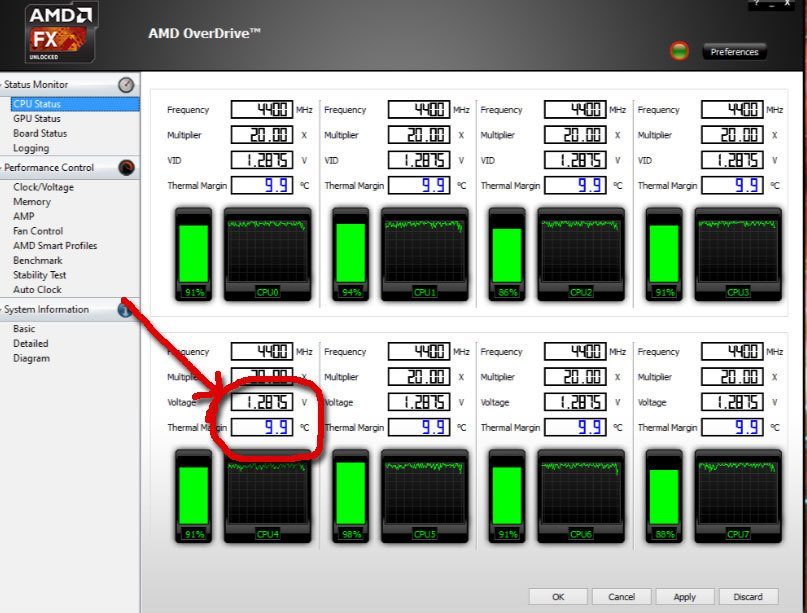

32 minutos atrás, lucasishii disse:
Eu nunca entendi essa margem termica do overdrive, vou aprender a usar a ferramenta.
Então, é simples. no círculo vermelho está a margem térmica. Repare que está em 9,9ºC. Ou seja, falta 9,9ºC para chegar ao limite. Não dá para saber a temperatura, pois você não sabe qual é o limite (varia de placa-mãe), mas você pode saber quando chega ou passa do limite. Enfim, coisas da AMD...
O Vcore dá para deixar a 1.48v como estava se quiser. Nos AMD o Vcore pode ser mais alto.

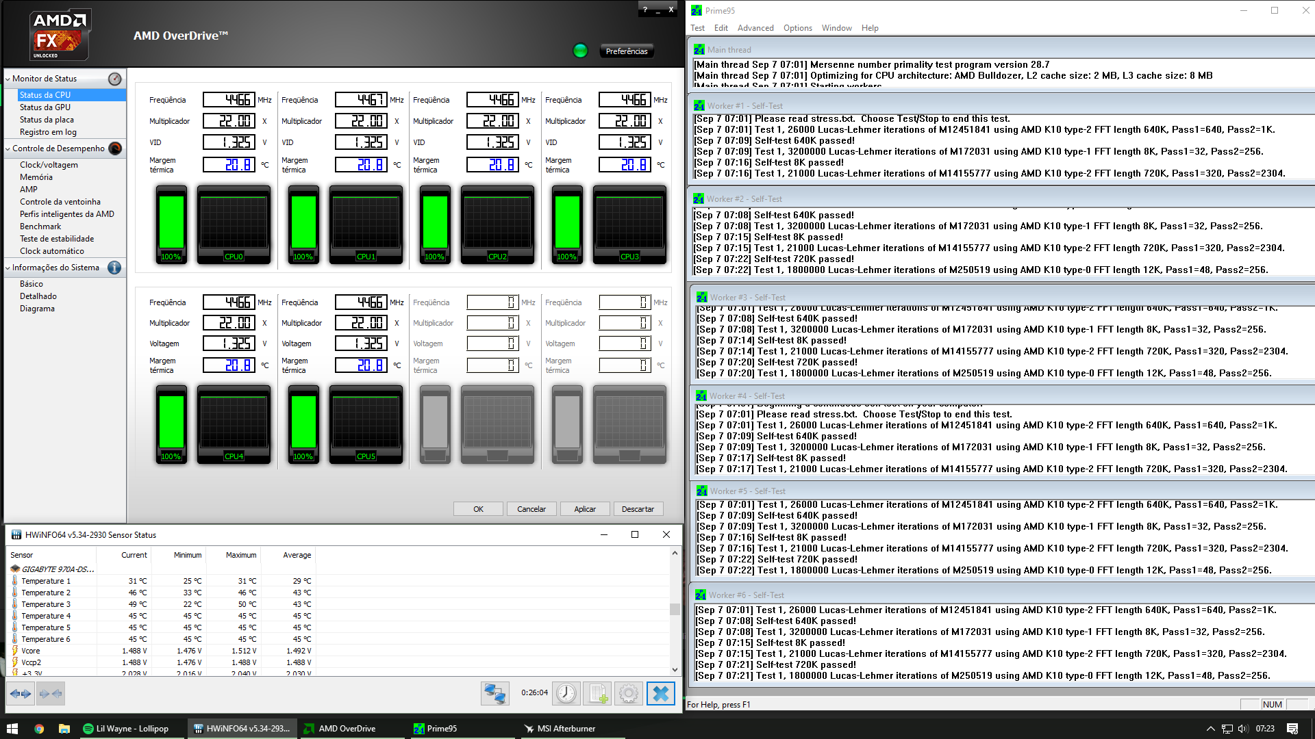

Eu acabei de fazer 20 min de testes no prime 95:
VCORE: average 1.492V ( tive que subir mais um pouco )
Clock: 4466MHz
Margem térmica: 22,4° average
Passed em tudo até agora...
Vocês acham que esse over tá ok ou meio arriscado?
#edit agora que eu vi que o recomendado é deixar 10 horas rodando o prime :o
http://imgur.com/a/HCImL
