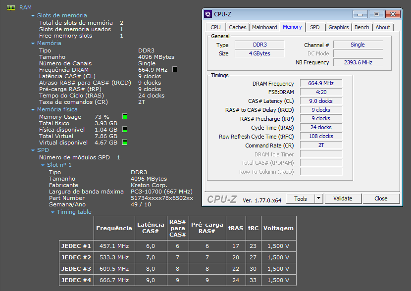

Tenho a placa-mãe ECS H55-M V1.0 (http://www.ecs.com.tw/ECSWebSite/Product/Product_Detail.aspx?DetailID=1091&MenuID=15&LanID=0) e uma memória RAM DDR3 MarkVision (Kreton Corp.) de 1333Mhz
Eu quero colocar +4Gb e queria saber qual dessas duas memórias seria:

Como a placa-mãe é antiga e a memória RAM também tem essa coisa de Dual-Rank...
Se ajudar, segue as especificações no Speccy e no CPU-Z:

@Maginkz Compre a Markvison..... placas com chipset H55 não aceitam memórias com chips em apenas um lado, você deve utilizar memórias com chips em ambos os lados para funcionar......

Não é por que, alguém deu sorte que a exceção vira regra. Exemplo: Já faz um bom tempo que eu e o @Math.Pi e mais alguns usuários temos alertado sobre a questão do Single Rank e Dual Rank e eu as vezes sugiro um modelo específico da Corsair que deu certo comigo e com vários usuários.
Já vi ao vivo, essa mesma memória nem dar boot e não havia defeito (o padrão era ela nem funcionar mesmo, afinal é Single Rank e placas mães antigas nem foram feitas com isso em mente) e era simplesmente o lote diferente, com memória com timings diferentes. (pelo menos, tudo deu certo no final).
Abraços!
Esse lance de chipset antigo com memórias de alta densidade tende para o lado de não funcionar, mas já vi aqui no fórum relato de usuário que usa memória de alta densidade em chipset antigos e tem o pc funcionando normalmente.
Para poder ter 100% de certeza se irá funcionar ou não, só testando na placa-mãe.
