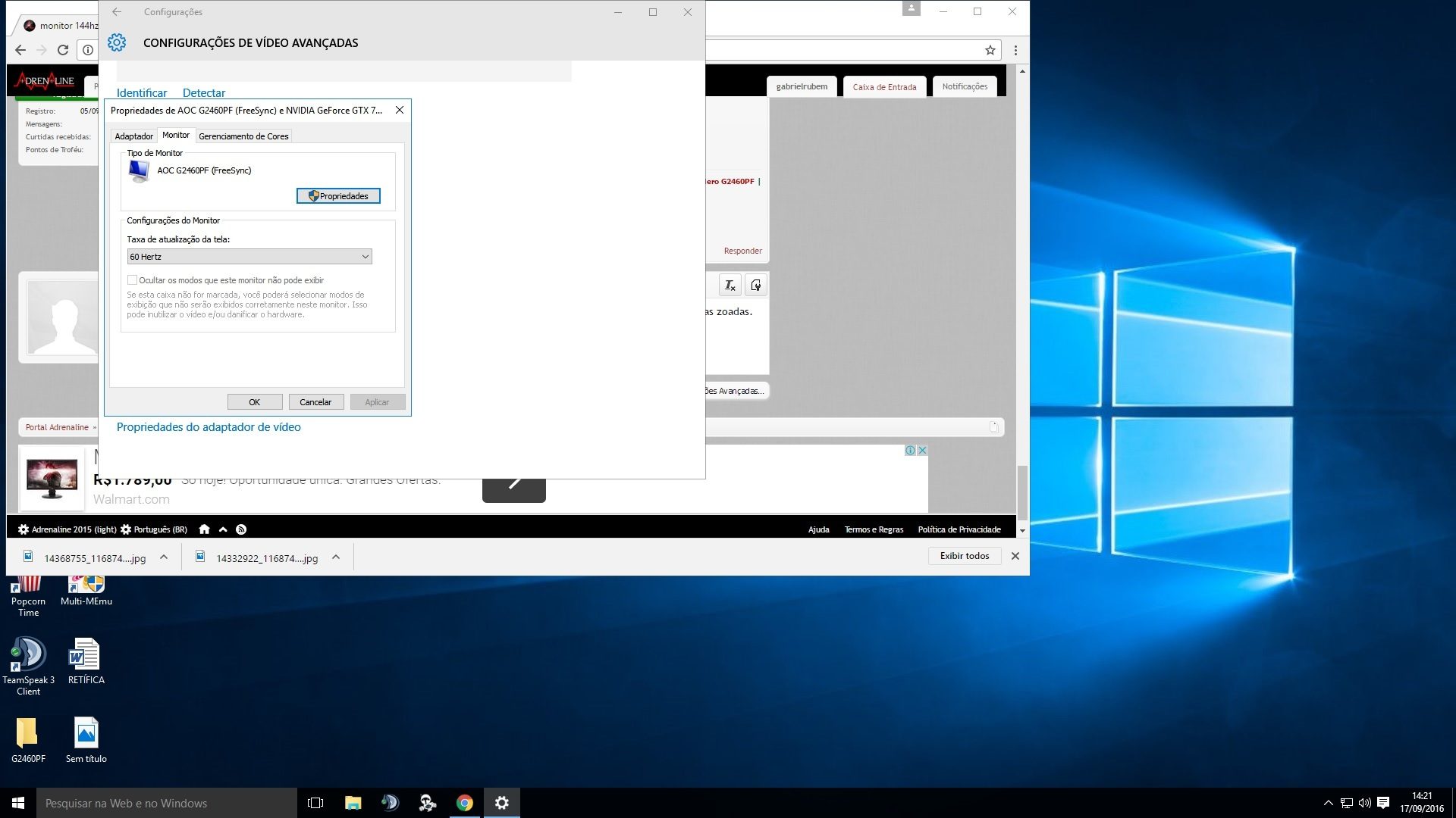

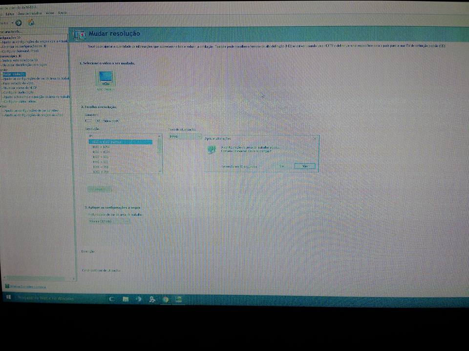

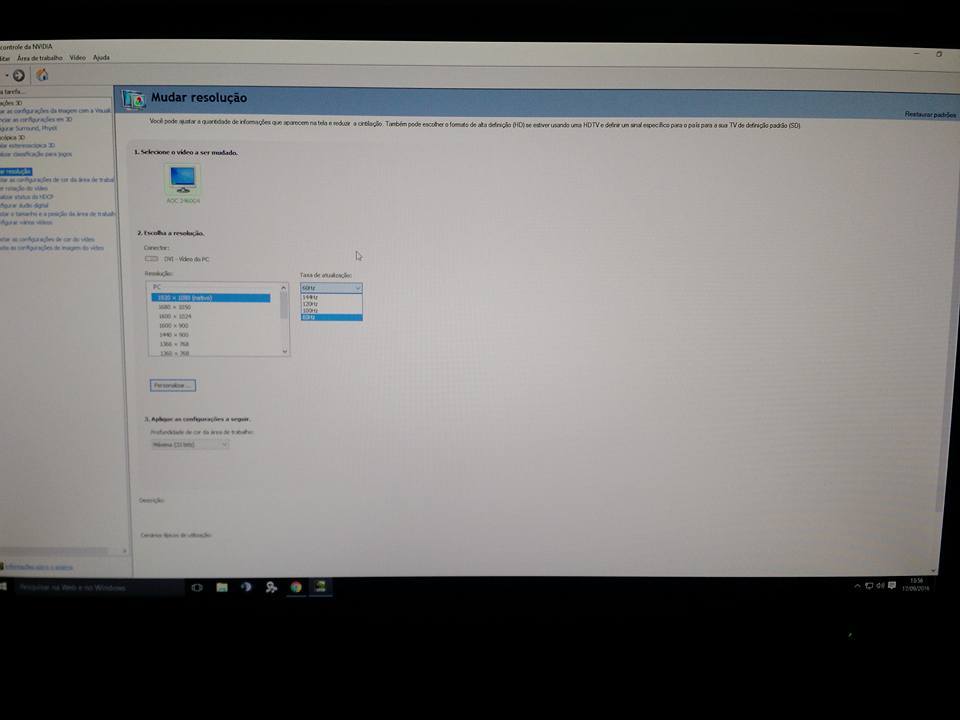

Rapaziada, chegou meu monitor novo 144hz, mas estou com um problema, instalei o drive normalmente igual esse do vídeo, como vocês podem ver, nas configs do pc aparece como g2460pf mas no painel nvidia continua com um nome genérico, até aparece as opções de mudar a frequencia, mas sempre que mudo ele fica com essas marcas na tela, segue foto.
É possivel que a minha placa não aguente frequencia maiores que 144hz? Ou não tem nada a ver? porque se for o monitor, tenho ate a proxima quinta-feira para reclamar pro wal mart, alguem pode ajudar? obrigado.

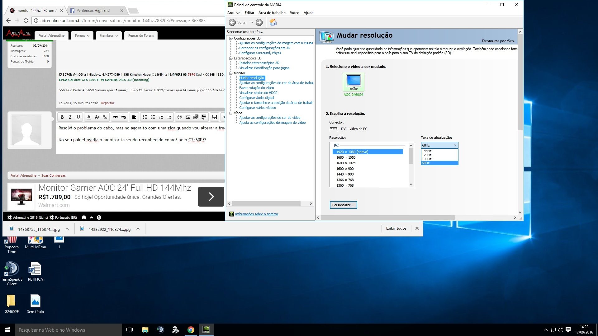

Mano, consegui sim. O problema era no cabo, tive que comprar um cabo DVI-D de qualidade para funcionar os 144. Depois que comprei a rx 480, eu fiquei usando o cabo displayport.
O problema é que tem muito cabo DVI-D desfarçado de DVI single link, ai você compra vários cabos e não funciona. Eu comprei na época, um cabo de um cara do mercado livre, paguei $60, mas valeu a pena porque funcionou.
